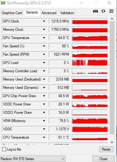

Ich füge einfach mal ein Screenshot von GPU Z während eines Spiels ein.
Also Temperatur scheint jetzt nicht wirklich das Problem zu sein. Möglicherweise kann der Chip mit der ursprünglichen Spannung den Standard Boost-Takt nicht mehr stabil erreichen, aber das ist reine Vermutung.
