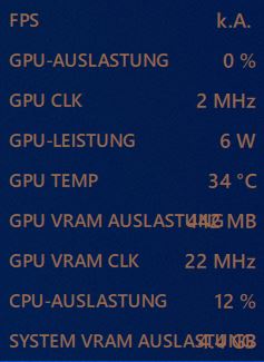

Das Overlay ist immer noch defekt, wenn die Sprache auf Deutsch gestellt ist. Wahnsinn :jumpin:

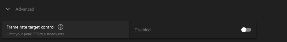

Frage: Wo kann ich die max fps / frames im Treiber fixieren? Hatte da bei NV immer 141 drin, Monitor mit 144HZ. Habe nur für Spiele das gefunden wo mind. max. frames einstellen kann. Geht mir aber in Menus etc dass die Grafikkarte nicht zu viele Hunderte fps generiert mit Strom/Geräusch...
In den globalen Games/Grafik Einstellungen unter Advanced.
coxon schrieb:
Nennt sich Radeon Chill. :) €dith: Gaming -> Graphics ... Habe den Treiber auf englisch.
Das gesuchte Feature nennt sich FRTC-Frame Rate Target Control. Zur Begrenzung der FPS.

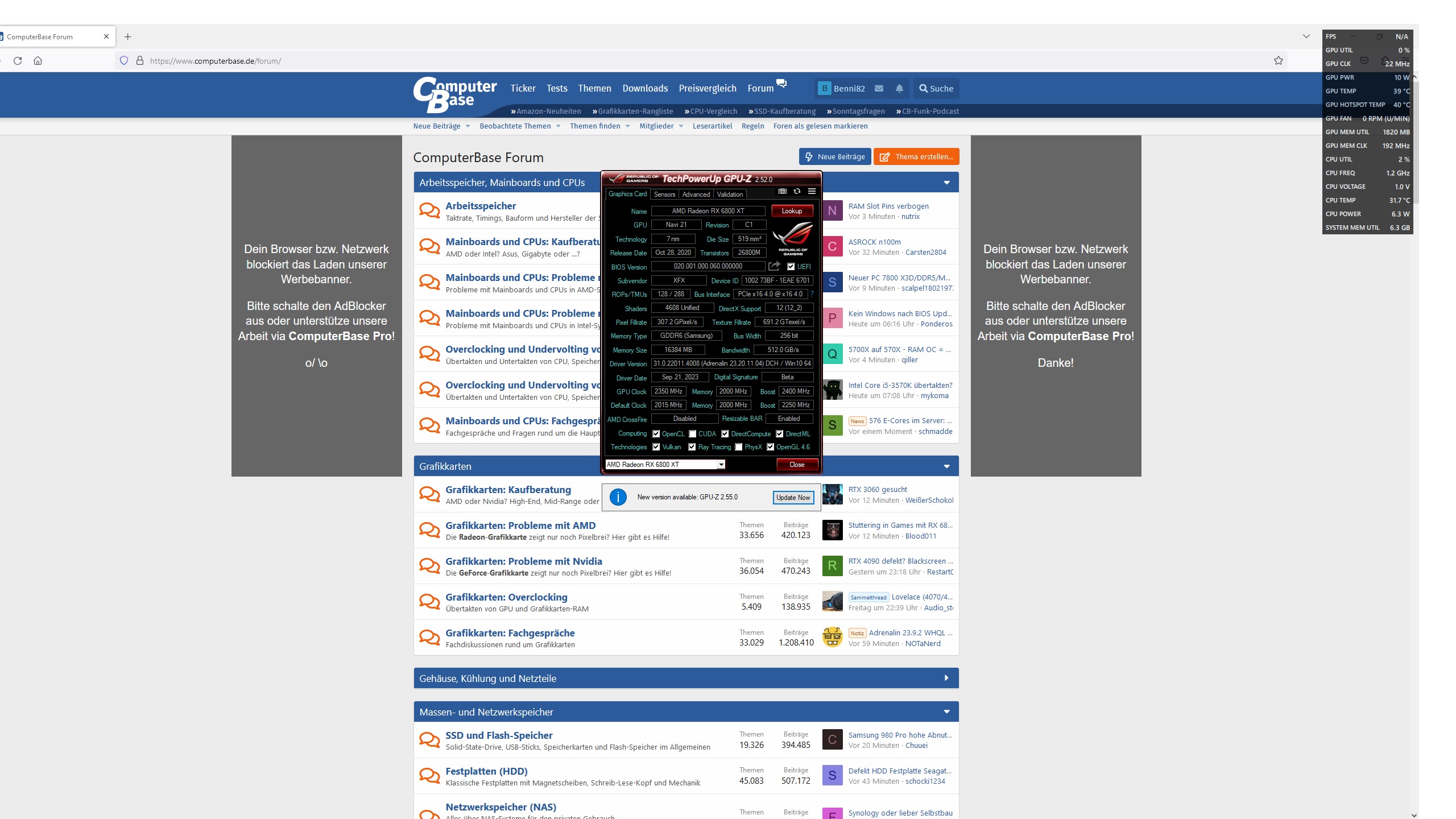

Gibt bereits gemoddete Treiber (guckst du guru3d) die hypr-rx und antilag+ runter bis Polaris freischalten.
Genauso wie die RDNA2 dx11 Performance Verbesserungen
Funktionieren tut es.. AMD will es nur nicht
Nur HYPR-RX nicht Anti-Lag+

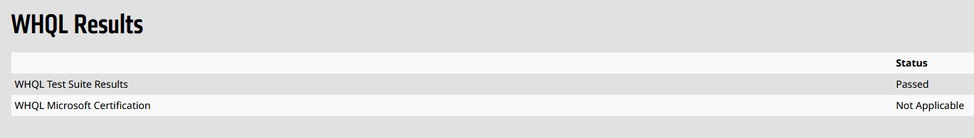

Jetzt auch mit WHQL ...
Der Treiber ist nach wie vor nicht WHQL Zertifiziert (laut dem changelog)
@Dr@gonXP Er hat die WHQL Tests bestanden, es fehlt nur das abschließende Digitale Zertifikat von MS.
Das WHQL Zertifikat kann auch nachträglich gegeben werden, wichtig sind die Tests.
Reaktionen: Tanzmusikus
Habe ja auch geschrieben, dass er nicht zertifiziert ist 😉
Das ist ja schon ewig so. Hab dazu schon zweimal einen bug Report geschrieben. Aber irgendwie schaffen die es nicht diesen winzigen Fehler zu beheben.
Reaktionen: LuckyMagnum
