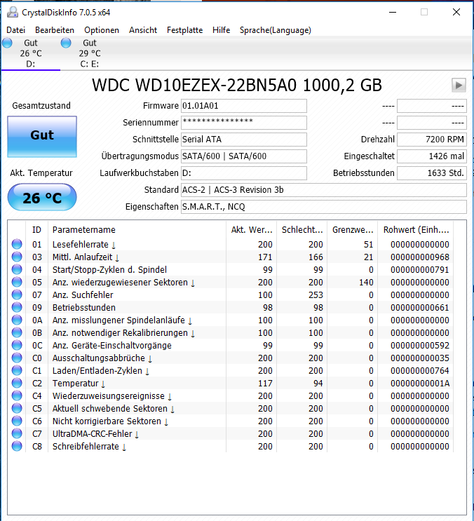

oh eine WDC WD10EZEX (habe ich jetzt auch im initialen Post ergänzt; Danke :-)

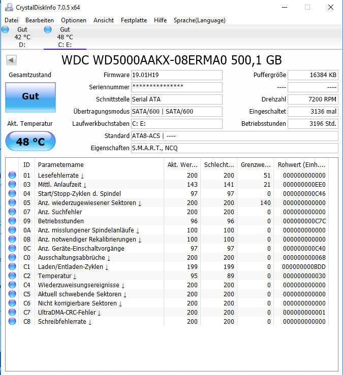

Also CrystalDiskInfo gibt miir auch keinen Fehler aus (bzw. bin ich nicht in der LAge die Daten entsprechend zu interpretieren), meint dass der GEsamtzustand gut ist:

Apropos Festplatte: Ich hab mir grad deinen Screenshot von CrystalDiskInfo genauer angesehen.
Hast du in deinem PC zwei Festplatten? Die C-Partition ist ja nicht auf der Festplatte, von der du den Screenshot gemacht hast.
Falls ja: Was ist das für eine Festplatte?
Kannst du eventuell mal einen Screenshot der Datenträgerverwaltung (Partitionierungsübersicht) posten?

Besten Dank jumpin!!! werde heute Abend mal den Test mit der C Partition laufen lassen und das Ergebnis posten.

Checkdisk ist etwas anderes als CrystalDiskInfo ^^
CrystalDiskInfo prüft die in der Festplatte angegeben SMART-Werte (die Werte sehen gut aus), Checkdisk überprüft das Dateisystem auf Fehler
