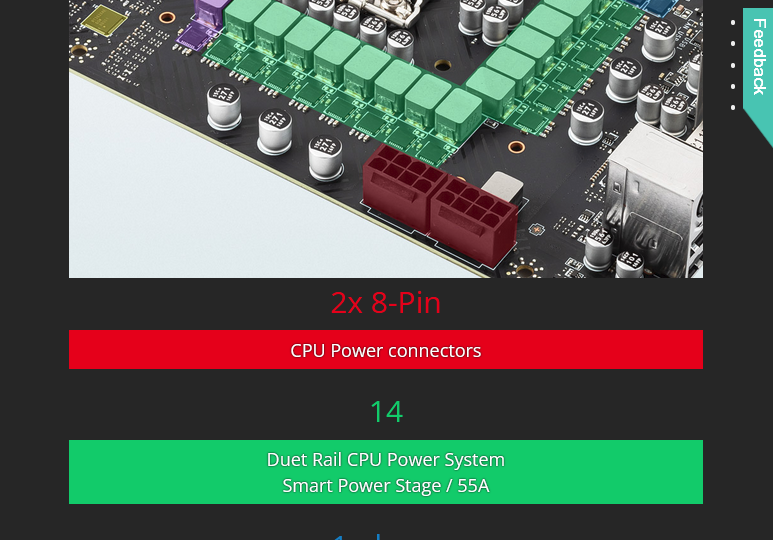

Kann mir aber keine zweite 8 pin CPU Spannung aus den Rippen schneiden.
Passendes Netzteil kaufen
Hammerwolf schrieb:
Das Mainboard ist doch kein Exot sowie das Netzteil. Es ist auch kein Billignetzteil.
Intel-Plattformen saufen halt wie ein Loch.
und ist ja jetzt nicht so, dass MSI das nicht groß angeben würde
Normal steht im Handbuch, dass man den zweiten nur braucht für OC bei vielen Plattformen. Wenn der hinweis fehlt, dann wird der Schluckspecht das schon brauchen

Mein Netzteil : 12 Volt wären 576 Watt die das Mainboard mit Grafikkarte teilt ( Palit Geforce 960 GTX 2 Gb 120 Watt) aber den Stromverbrauch für das Mainboard finde ich nicht.
Was heißt OC, für was brauch man das?
OC= OverClocking soll heißen PC Tunen - in vielen Fällen wird dann mehr Strom benötigt
Übertakten - mach ich nicht
Wäre interessant ob CPU1 und CPU2 Stecker Parallel sind, dann würde vielleicht doch ein Anschluss reichen

Finger weg! Brandgefährliche Sache. Adapter haben am Netzteil überhaupt nichts verloren. Damit betreibst du das NT ausserhalb seiner Sepzifikationen. Ein bequiet wird davon zwar nicht abfackeln, die Kabel hingegen können es durchaus. Du baust damit einen Zusätzlichen Widerstand ein und zudem ist der Querschnitt nicht auf die doppelte Last ausgelegt

Sehr geehrte Damen und Herren,
vielen Dank für Ihre Anfrage.
Das Board benötigt nur 1x 8Pin die zweite ist für eine stabilere Overclocking gedacht
Mit freundlichen Grüßen
Ihr MSI Tech. Support Team

Wow. Also sind die anderen im Forum Schuld, dass du nicht liest, was du kaufst und MSI unbrauchbare Handbücher veröffentlicht?

Adapter bedeutet bei Netzteilen immer das irgendwann mal eine der „rails“ (stromschienen) überlastet wird und irgendwann ständige Neustarts mit unterschiedlichen Fehlermeldung entstehen. Deshalb wird hier direkt auf ein sauberen neukauf geraten und nicht um dich zu ärgern. Dein jetziges Netzteil wird Dich irgendwann ärgern und du wirst dich an uns erinnern.

Gestern habe ich mein neuen Rechner in Betrieb genommen. Alles super. Sehr schnell. Also muß meine alte Grafikkarte beim verabschieden das Mainboard oder CPU beschädigt haben wobei ich eher aufs Mainboard tippe. Vielleicht sollte es sein, das mal einige Komponenten erneuert werden. Dankenochmal.
Viel Spaß damit, und wenn es doch mal zu langsam wird denk mal an ein neues Netzteil, um den zweiten Pin anzuschließen und etwas OC zu betreiben, die Zeit kommt bestimmt :-)
