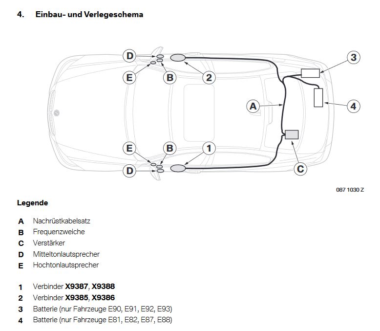

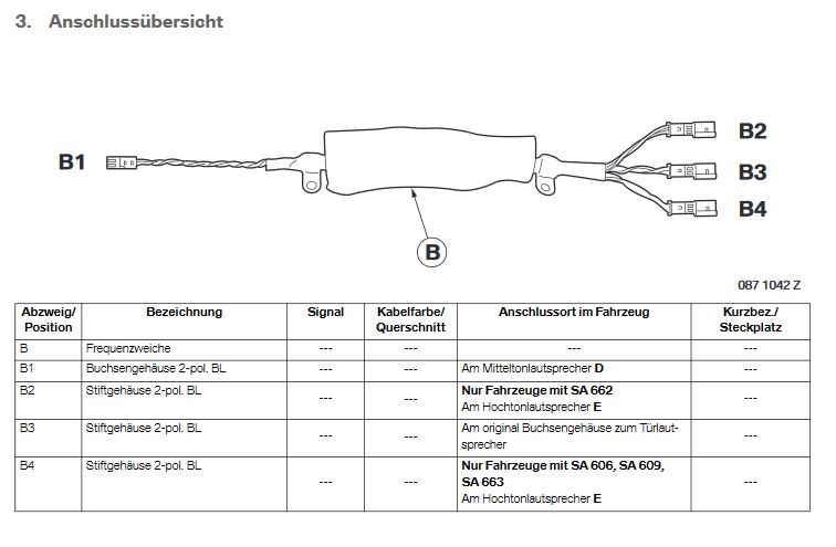

ich habe ein Problem mit meinem Soundsystem in meinem BME E93.
Verbaut wurde ein Nachrüstset von Alpine. Dieses kann Offiziell bei BMW bestellt werden und ist auf das Fahrzeug abgestimmt. Bedeutet das die Stecker und Kabelbäume genutzt werden können.
Sprich ohne großem Aufwand Sound nachrüsten.
