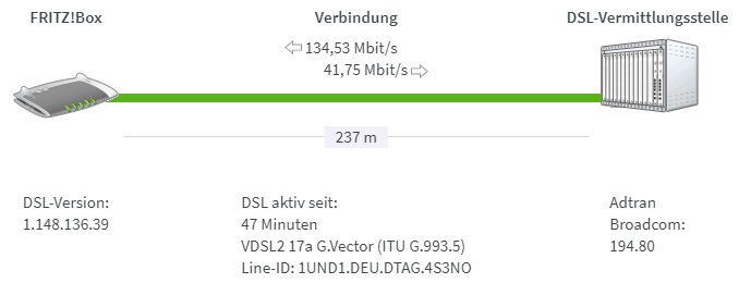

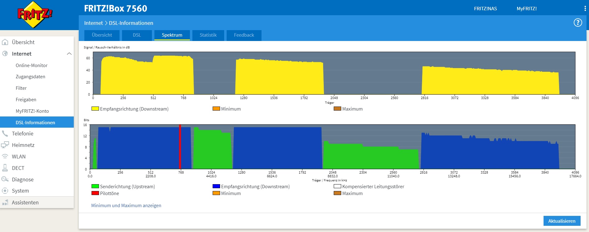

Bitte mal Screenshots von den DSL Informationen und dem Spektrum posten.
@Bonanca Ich schaue direkt in der Fritzbox (Online-Monitor bzw. DSL-Information).
Ich bin gelernter Informatikkaufmann, also ein gewisses Grundverständnis der Materie ist vorhanden. Das ein Speedtest im WLAN von meinem Laptop zwei Stockwerke drüber nichts aussagt, ist also soweit klar :D
Im Anhang ein Screenshot der DSL-Informationen und vom Spektrum direkt aus der Fritzbox.
Da ist das falsche Profil geschaltet.
Für 250Mbit/s brauchst du das 35er Profil. (https://de.wikipedia.org/wiki/Supervectoring)
Auf dem Screenshot ist "VDSL2 17a" und zu sehen, da müsste "VDSL2 35b" stehen, damit 250MBit/s klappen.
