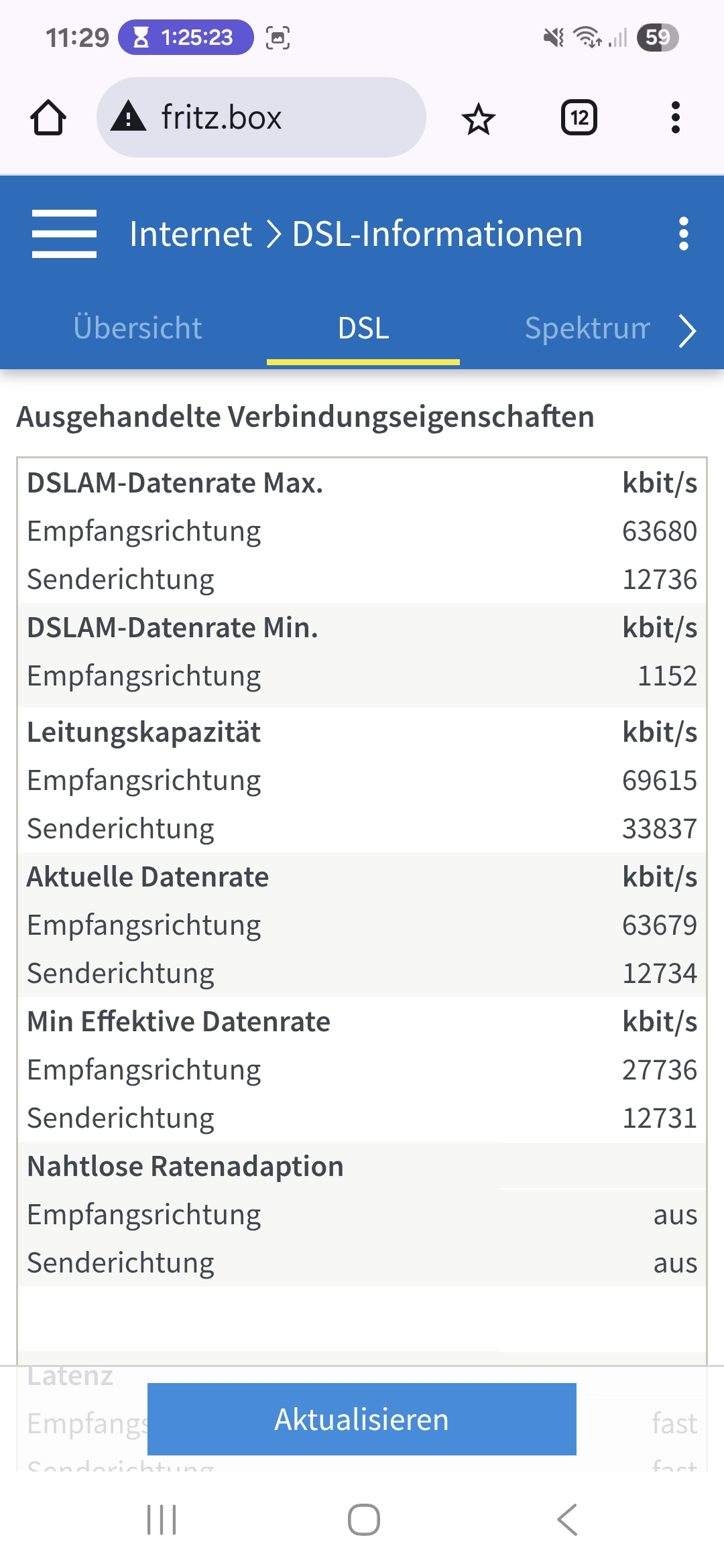

DSL verbunden down 63.7 Mbit/s, up 12,7 Mbit/s.
Das ist eine gute Verbindung zum Knotenpunkt. Sieht für mich aus, als ob da was bei deinem Provider nicht stimmt oder überlastet ist. Würde da mal anrufen. Nach meiner Erfahrung kann man sich auf die Werte einigermaßen verlassen

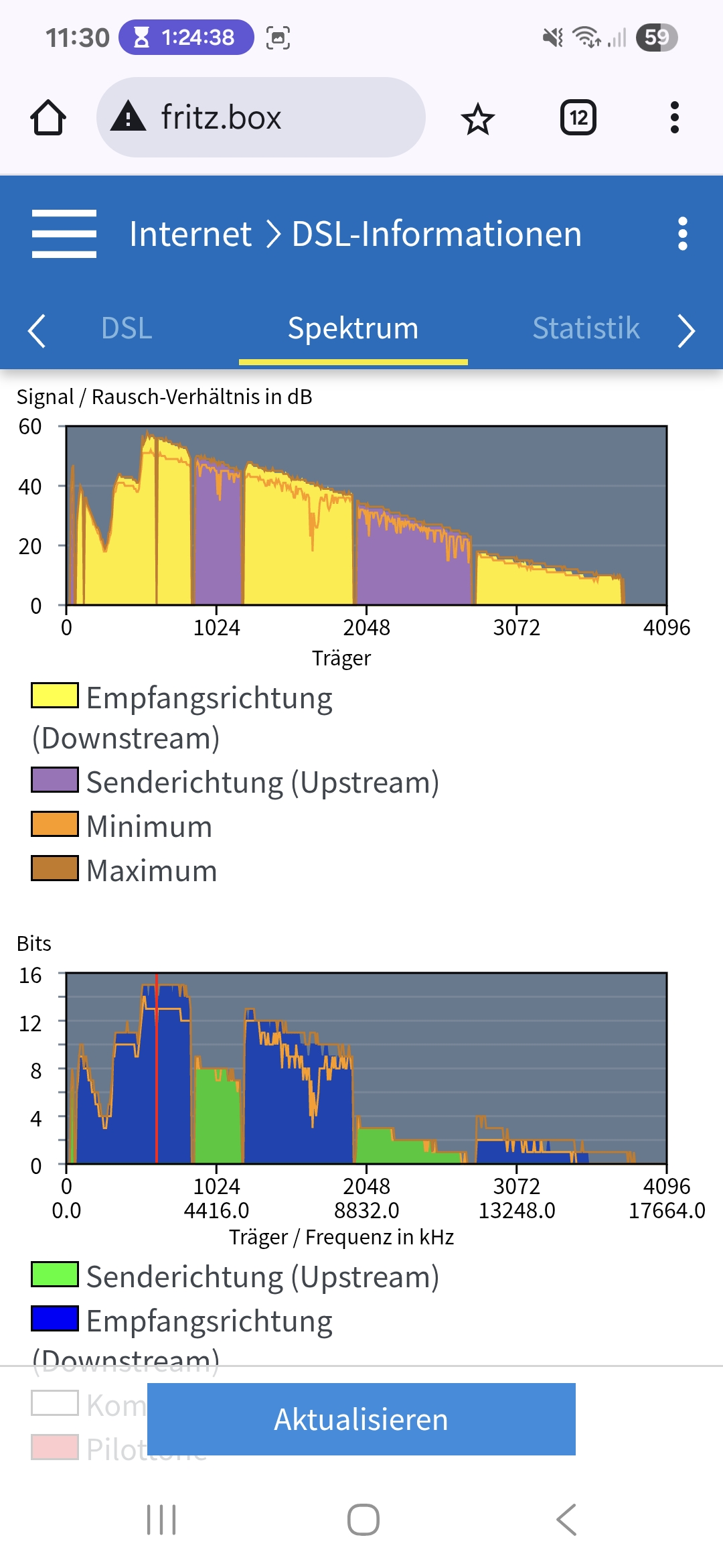

Dein Router sychronisiert mit 63/12, was irgendwie ein ungewöhnliches Profil ist.
Jedenfalls kann der Router deutlich mehr als 25Mbit/s durchschaufeln.

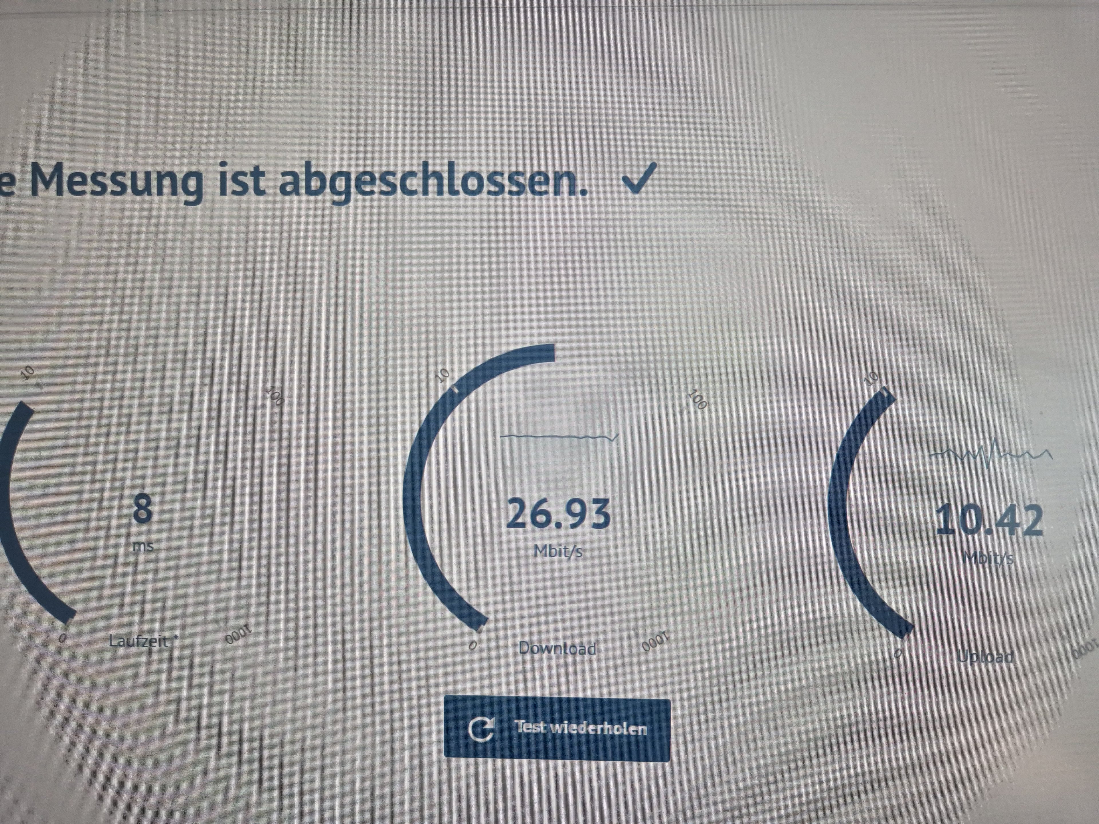

Hier die Messung über Kabel.
Telekom MagentaZuhause
Die DSL-Datenrate ist sicher, jene ist aber nicht die einzige Kenngröße, welche für die Internet-Datenrate ausschlaggebend ist. Denn oberhalb der Ebene DSL gibt's noch die Ebene PPPoE, die deine Verbindungsgeschwindigkeit bestimmen kann und auch wenn diese höher ist, kann es beim Anbieter noch zu Engpässen kommen. Vielleicht findest du unter System -> Ereignisse noch weitere Infos zur Verbindungsgeschwindigkeit in Form von "PPPoE-Datenrate" oder "Information des Anbieters über die Geschwindigkeit des Internetzugangs (verfügbare Bitrate)", aber ich glaube, o2 liefert diese nicht.
Edit: hier sieht man schon mal, wie lausig das WLAN ist, denn die 8 ms Ping über Kabel sind für o2 schon recht niedrig.
