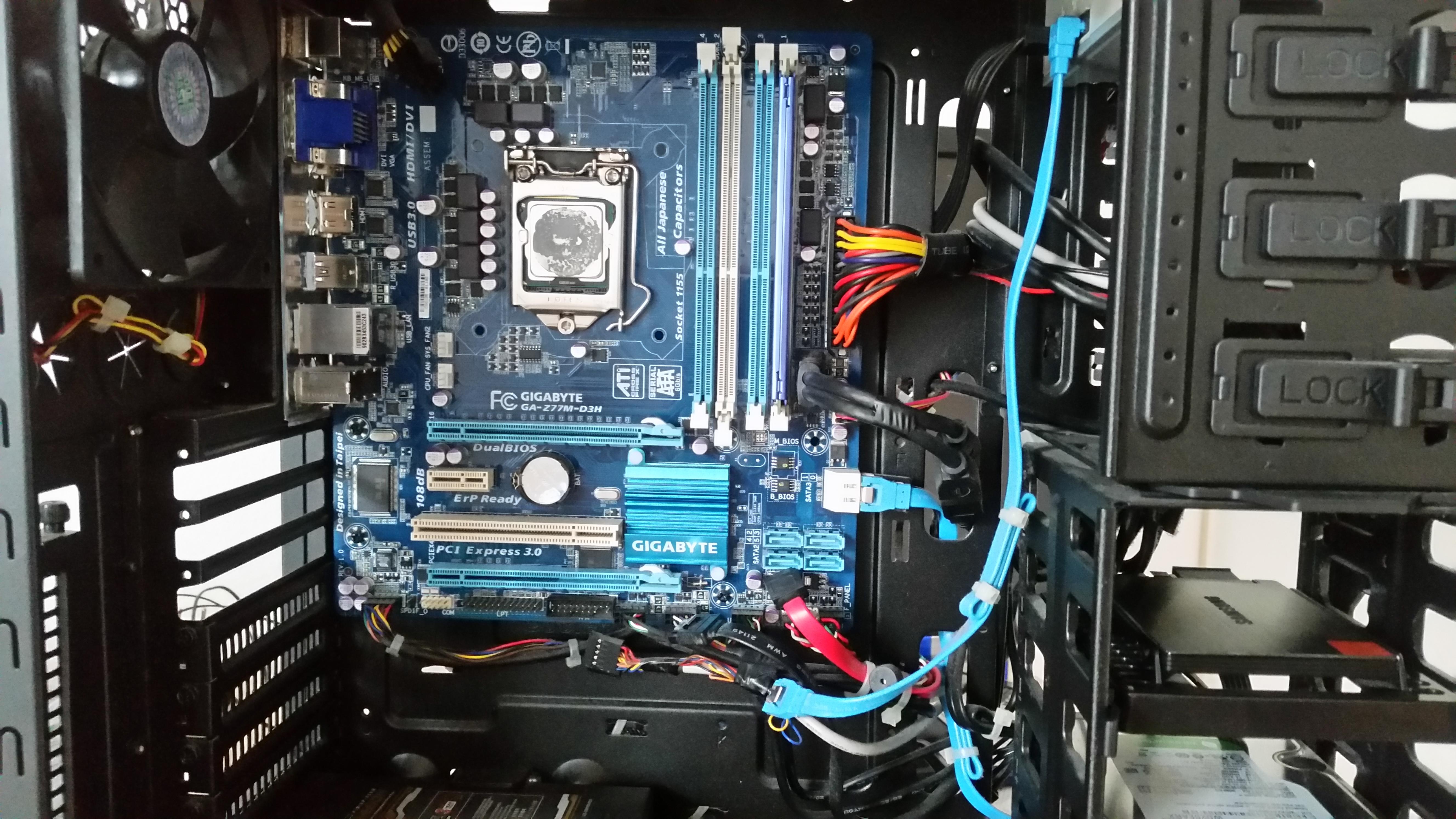

[video=youtube;JxdlOrpB5kg]https://www.youtube.com/watch?v=JxdlOrpB5kg[/video]
Das Bild wurde vor 3 Wochen gemacht, bei meiner Monatlichen Reinigung

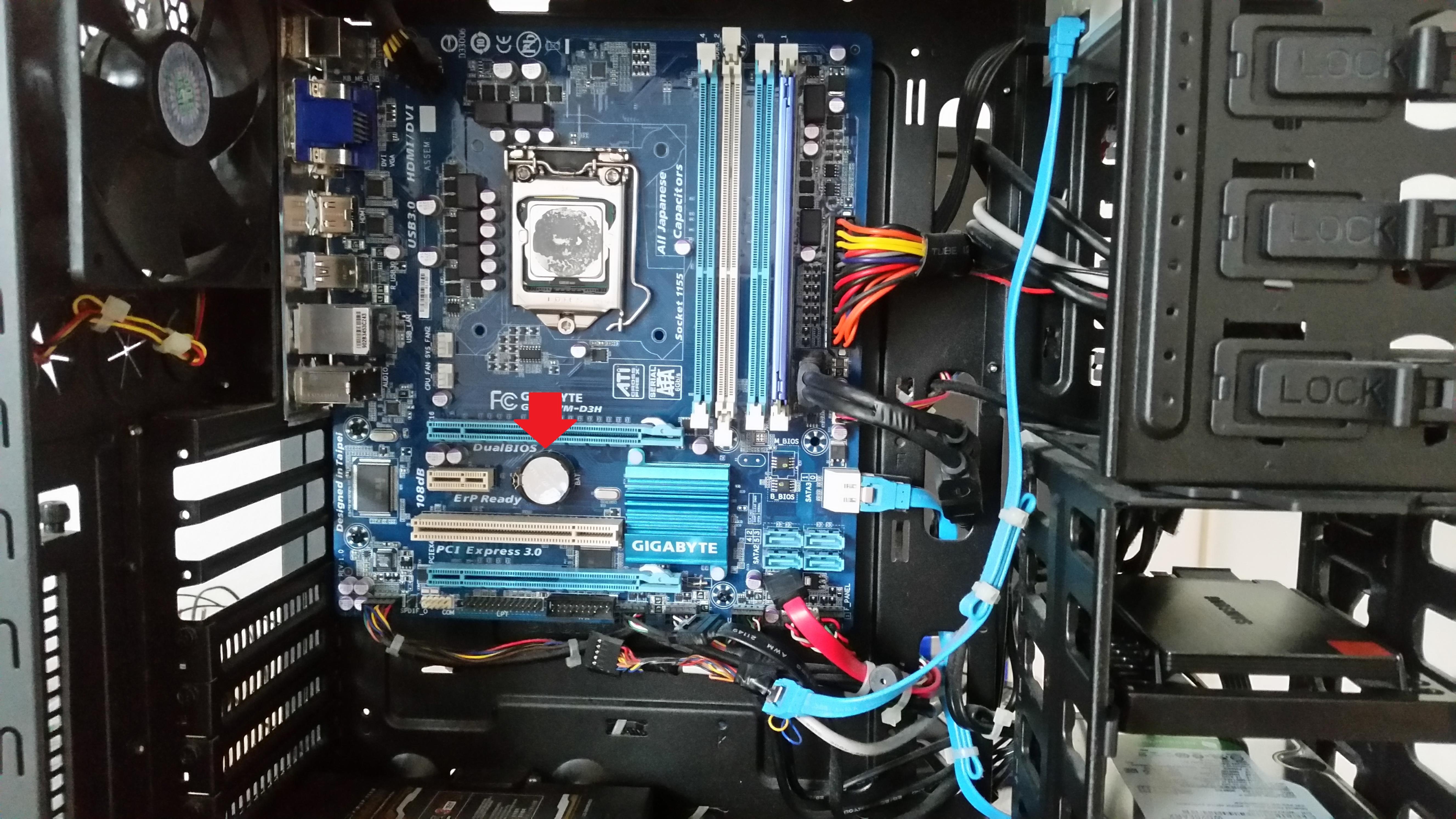

Wo ist die Bios Batterie?
Hatte die Batterie draußen...... jetzt:
