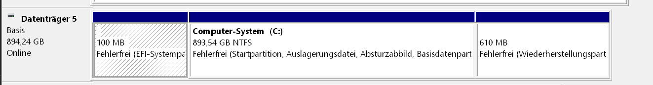

coasterblog schrieb:
Warum hat diese Partition einen Buchstaben?! Von alleine jedenfalls nicht und sie sollte keinen haben. So ist es normal:
"Zurücksetzen" ist etwas dass oft nicht funktioniert und Fehler auch mitnehmen kann u.U.
Daten sichern, neu installieren. Dein System scheint vermurkst zu sein und die Suche danach kann deutlich länger dauern als alles neu zu machen. Muss nicht, ist aber meist so.
Ich habe absolut keine Ahnung wieso :( hm komm ich wohl nicht drum herum das komplett neu zu machen..scheint ja nichts mehr zu helfen
