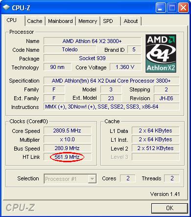

Den Referenztakt hab ich auf 280 gestellt und den HTT-Teiler auf 2,5. Dies sollte einen HTT von 700 ergeben. CPU-Z sagt mir aber was anderes:
Klick
Ist das nur ein Auslesefehler?

Also mein Board erlaubt beim HTT nur ganze Zahlen, sprich 2, 3 etc. und 2x 280 ergibt etwa die 560. Vielleicht zeigt dein Board die Möglichkeit, nutzt sie dann aber nicht.
Jop genau so ist es, wenn ich bei der CPU krumme Multiplikatoren verwende, dann zeigt CPU-Z auch was anderes an. Ich denke das das Mainboard krumme Multiplikatoren einfach nicht unterstützt.....
Edit: Mein Tipp: Stell einfach den HTT Multi auf 3, dann ist es immer noch unter 1000......

Mein Mainboard unterstützt aber nur HTT bis 800.
Wenn das Board die krummen Teiler nicht unterstützen würde, sollten sie doch auch nicht im Bios stehen oder?

Stell den HT Link auf 3, dann bist knapp unter 1000MHz..
Das Gigabyte K8NF-9 hat den nForce4-4x Chipsatz, welcher offiziell nur 800MHz HTT hat. Allerdings ist es i.d.R. problemlos möglich ihn auf 1000MHz zu erhöhen.
Hatte das Mainboard selbst mal, ging glaub ich bis 1100MHz HTT. Außerdem hat er bei mir den 2.5x Multiplikator auch übernommen. Hast du auch das aktuellste BIOS drauf?

Was meinst mit übernommen? Hast du dann mal in CPU-Z geschaut?
Wenn das möglich wär, ich hab mich nicht getraut drüber zu gehn. Werd ich mal probiern.
Klar, laut EVEREST & CPU-Z.
Hab das Board damals ausführlich getestet. Stell einfach auf 3x ein und gut ist, die 840MHz packt das Brett locker.
