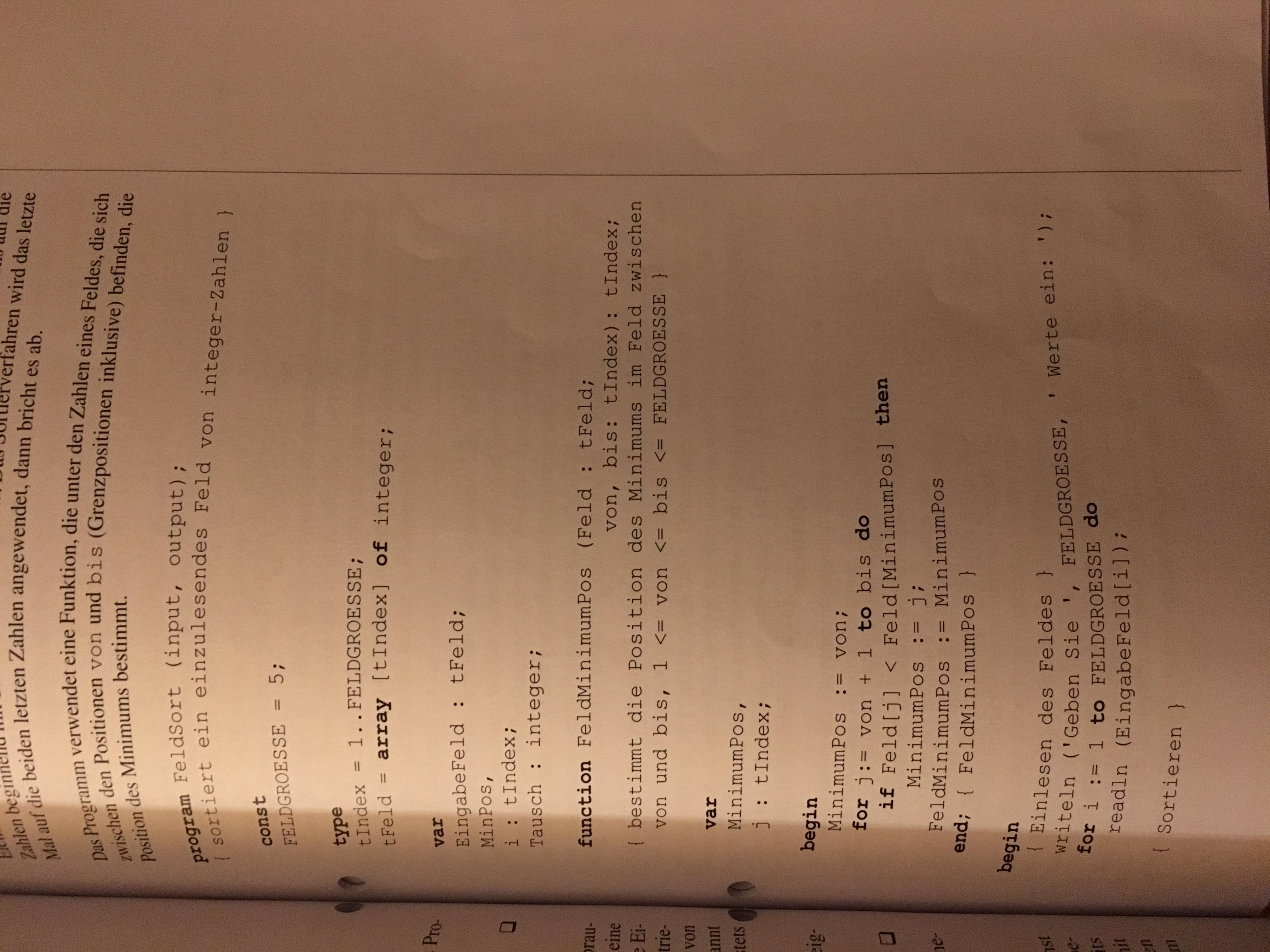

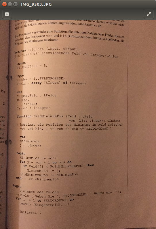

Hallo, ich habe folgendes Programm aus dem Skript abgeschrieben:
Code:
program FeldSort (input, output);
{ sortiert ein einzulesendes Feld von integer-Zahlen }

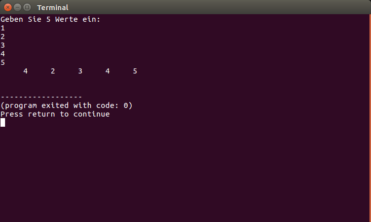

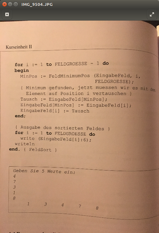

Es soll ein Feld von 5 beliebigen integer Zahlen einlesen und sortiert ausgeben.
Im Anhang sind 2 Fotos des Originals und ein Foto der Programm-Ausgabe. Dort wird das Feld nicht sortiert ausgegeben, was eigentlich der Fall sein sollte?

Pascal ist zwar schon lange her bei mir, aber da fehlen meiner Meinung nach einige Strichpunkte im Quelltext.
z.B.: FeldMinimumPos := MinimumPos
Dazu im Sortieren ein Tippfehler: Zeile 50: EingabeFeld[1] := Tausch da muß i als Arrayindex rein.
Jup :) an der 1 statt i lag es!
Thx :)
