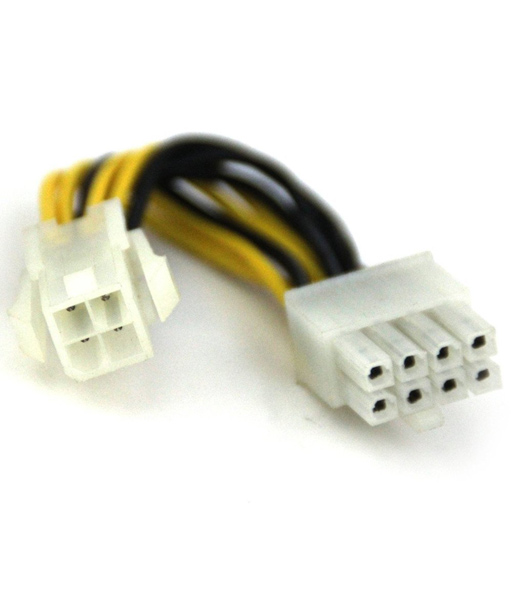

Ich habe eins, habe aber leider festgestellt das das nur einen 12V Connector hat. Mein Mainboard benötigt 2 von diesen (das sind die 4 poligen Anschlüsse die zusätzlich zum 20 poligen am Mainboard hängen). Dann muß ich erstmal schauen wo ich ein Netzteil testweise herbekomme um das zu testen... danke für den Tipp.
Hat es genug Leistung? Einen 12V-Connector anstecken reicht normaler Weise aus.
Der EPS wird grundsätzlich nur mit 4x 12V und je 20A versorgt. Wenn da 8 EPS Pins vorhanden sind dient das nur dem Lastenausgleich auf die einzelnen Schienen. Der Verteiler dafür macht nix anderes als Brücken:

ups grade nach gelesen das nicht beid 4 Pin belegt hast, das kann dann nix werden mit externer Grafikkarte
