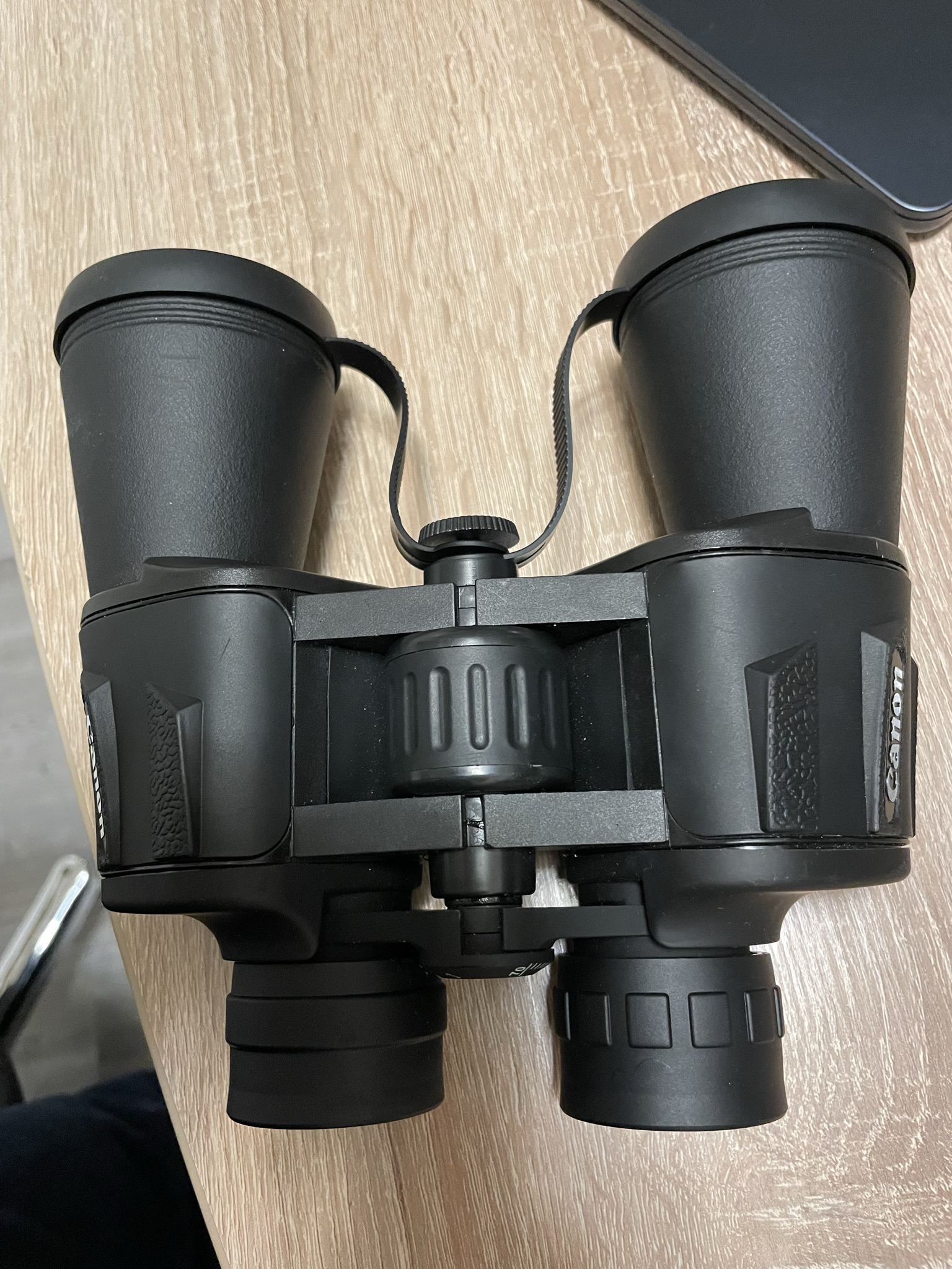

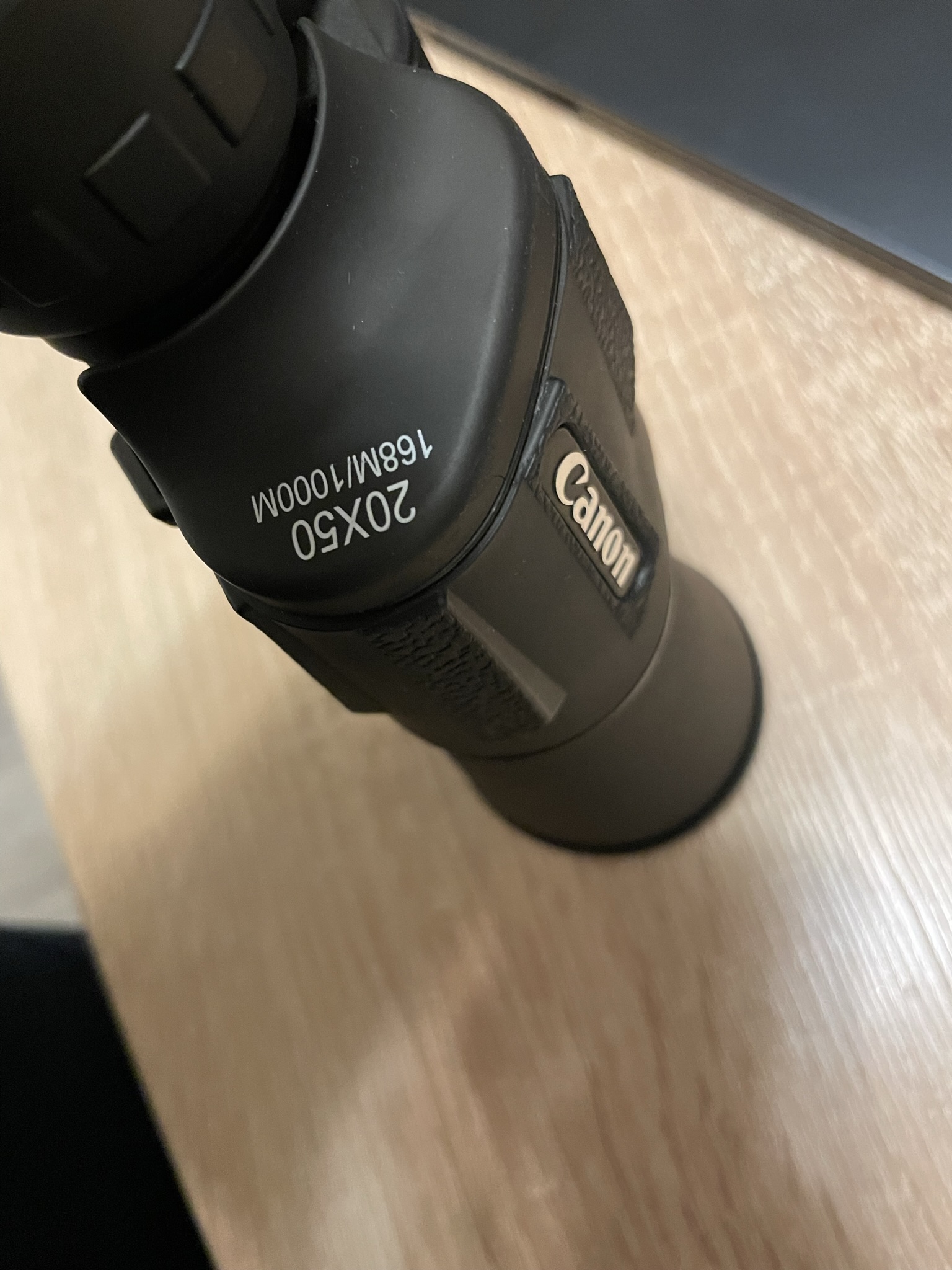

Das habe ich aktuell (vermutlich ist das aber kein Original Canon, da ich es bei Wish gekauft habe):
