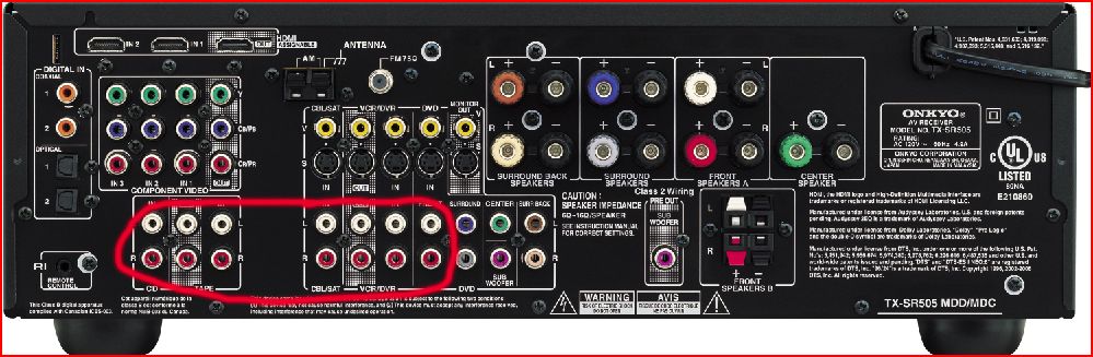

habe jetzt einmal ein stereokabel am TV mit receiver verbunden und durchprobiert (siehe skizze) aber keiner von all diesen steckern funktioniert mit TV ! kann das überhaupt gehen ?
muß ich mir dabei extra ein DVB-T receiver kaufen gehen ? denn damit würde es doch funktionieren ?
Jedenfalls hat mein philips auch einen DVB-T eingebaut aber wie soll das funktionieren ?
sorry aber ich verliehr total den durchblick !

steck die cinch kabel einfach in den cd eingang und wähl dann CD vorne auf dem receiver aus - was ist daran so schwer? ^^
das habe ich schon gemacht >! beim fernseh gerät habe ich 2 chinch ausgänge .. die habe ich auch beide schon probiert .. vieleicht sind die kabel im arsch .. aber wenn ich ein chinch in cd reingebe und mit dem lcd verbinde kommt der normale fernseh-sound über die anlage am receiver ?
Was stehtz denn auf den Ausgängen des Fernsehers?
Da müsste Audio-Out oder sowas stehen, da steckst du das Kabel rein, und beim Receiver in CD, oder wozu du sonst lustig bist. Wenns mit CD nciht geht, dann nimm halt Tape oder sonstwas.
Dann den Kanal im Receiver auswählen, dann sollte es gehen.
Oder du steckst das Kabel beim Fernseher mittels Klinkenadapter in den Kopfhörerausgang, sollte genauso gehen.
also beim hinteren steht "Audio in" und es sind neben dem noch die rot-grün-blau stecker.
da steck ich ihn ein !
bei der seite steht nur audio und da ist noch der gelbe dabei !
funktioniert alles nicht :(
muß ich da beim fernseher noch was umstellen (lautstärke etc. ) oder beim receiver ?
also beim receiver hab ich alles durchprobiert ohne erfolg >!
Audio In ist verkehrt, da gibt der TV nichts raus, also du könntest es noch mit dem Kopfhörerausgang versuchen, oder mit einem Scart zu Chinch Adapter, aber das ist komplizierter.
