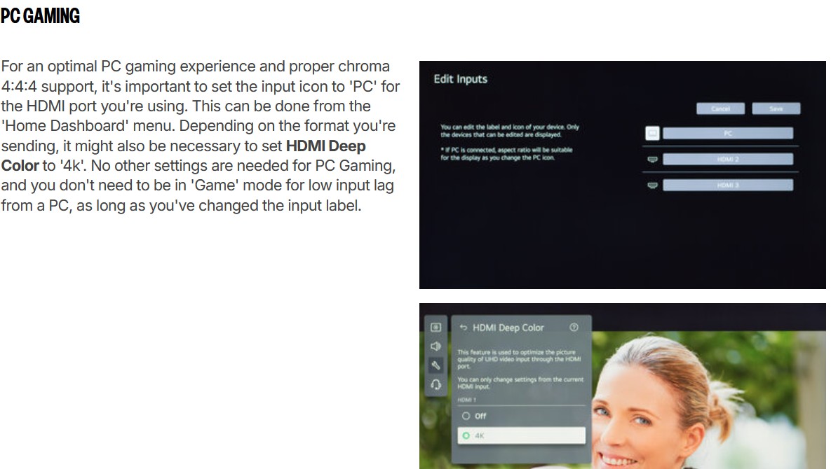

aus einem anderen Forum, zu einem LG OLED stand dies:
...Ihr könnt an LG-OLEDs ins Home-Dashboard-Navigieren. Dort seht ihr den Eingang mit den Informationen zu eurer Konsole / PC. Klickt nun oben rechts auf „Bearbeiten“. Wählt den Eingang, an dem eure Konsole / PC hängt und klickt auf das Symbol mit dem Controller. Nun könnt ihr auch andere Geräte auswählen. Jetzt wählt ihr „PC“ aus...

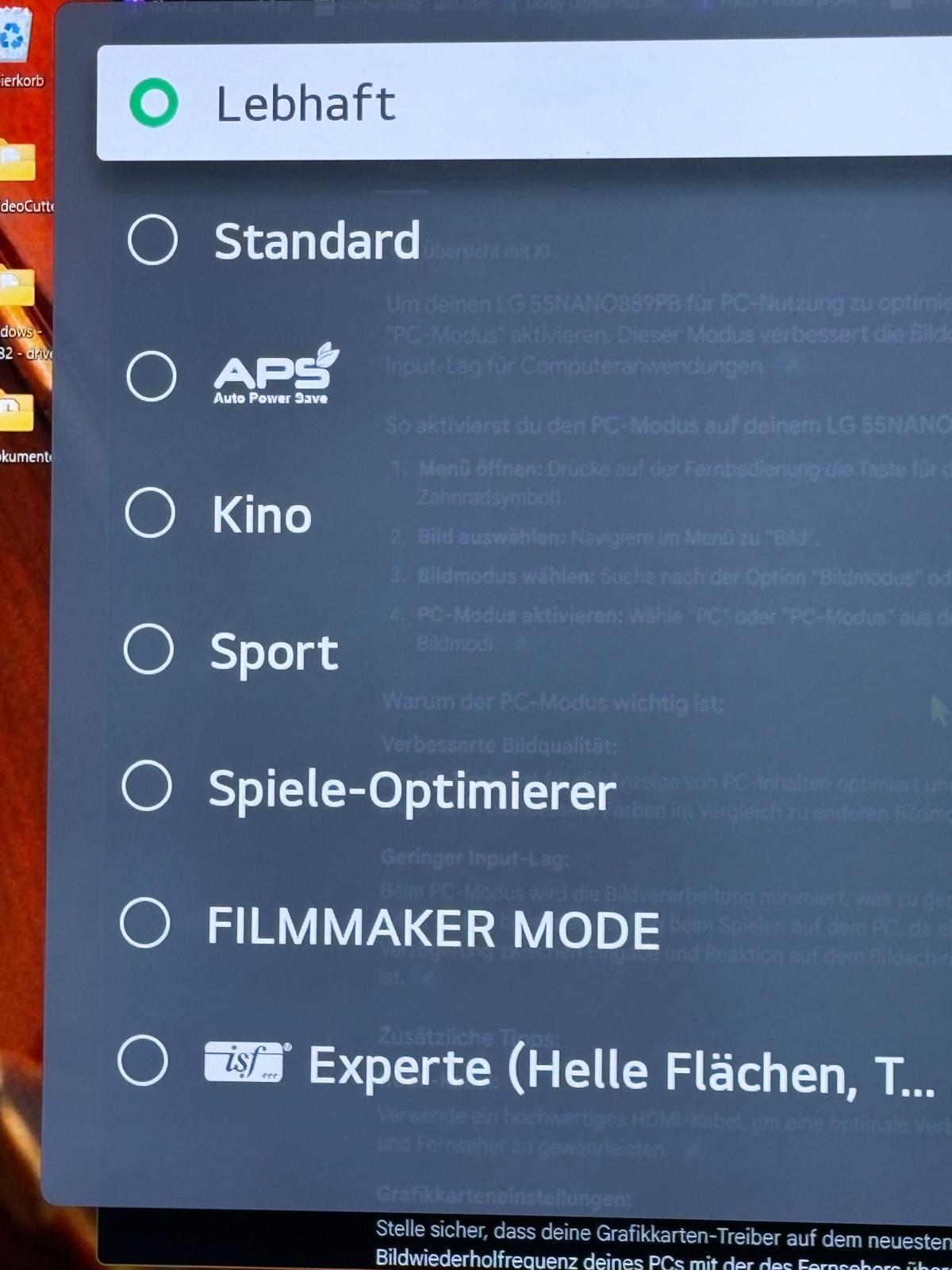

Ist Blödsinn. Mein LG 55NANO889PB hat den PC-Modus und ist noch etwas älter als deiner. Der Unterschied ist aber, dass meiner 100/120Hz und Freesync unterstützt. Ist eine Hardware-Sache und hat nichts mit Web-Os zu tun. (27 gibt es noch gar nicht)
@Langi1 Und wo ist er genau zu finden?
Die habe ich zur verfügung den Letzten noch als dunkel

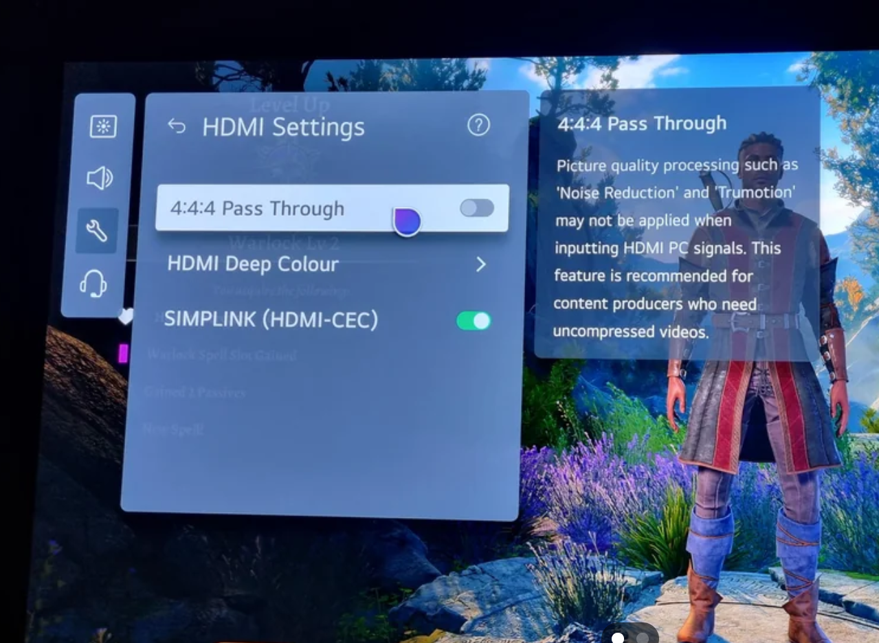

Gelöschter_User schrieb:
Und stelle "Deep Color" auf ON.
Das geht bei meinem LG unter Einstellungen -> Bild -> Zusätzliche Einstellungen -> HDMI Ultra HD Deep Colour
Ich mein, so breit und tief sind die Menüs doch gar nicht. Da kann man eigentlich alles einmal anklicken, um zu sehen, was dahinter ist.
@Langi1 Super Danke
Die funktion 4:4:4: Pathrough hat er jedoch nicht leider

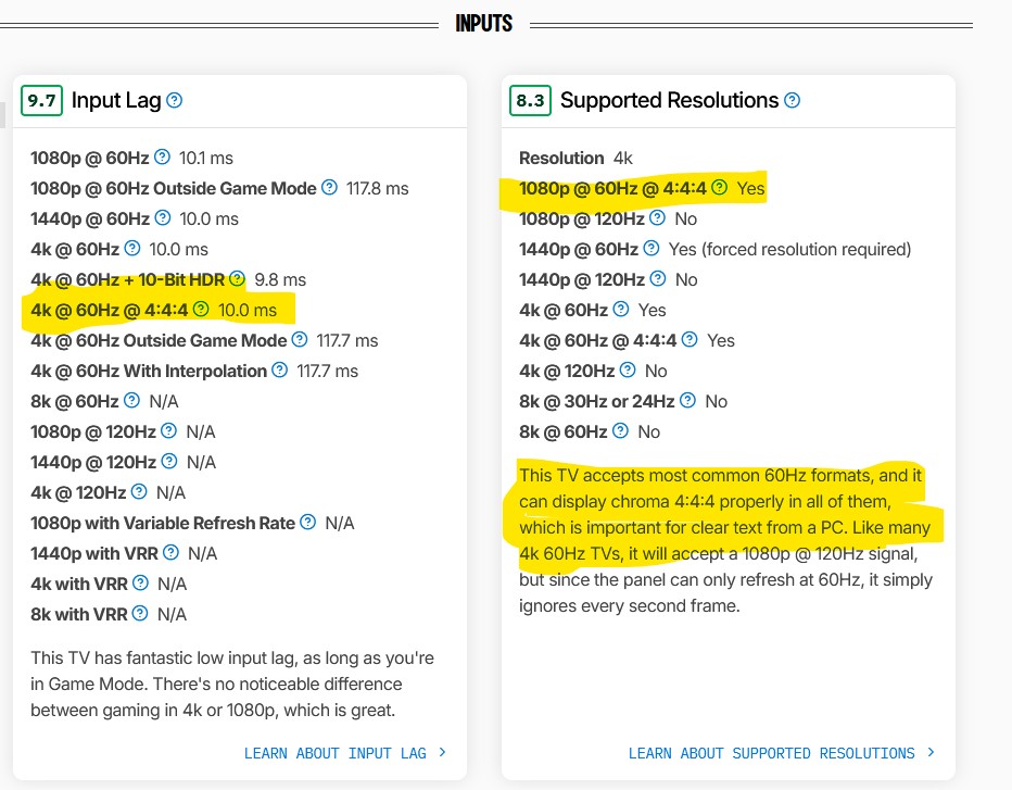

Welche Funktionen bzw. Optionen stehen dir den auf Endgerät und Anzeigegeräteseite zur Verfügung?
Wenn es nicht vorhanden ist, bei mir zB auch nicht, dann läuft das autiomatisch in dem Chroma was man zuspielt ohne diese Einstellung
komisch dass man dass bei einigen Modellen auswählen muss, macht ja wenig Sinn wenn man 4:4:4 zuspielt und dass dann zu durch so eine Einstellungen zu begrenzen
