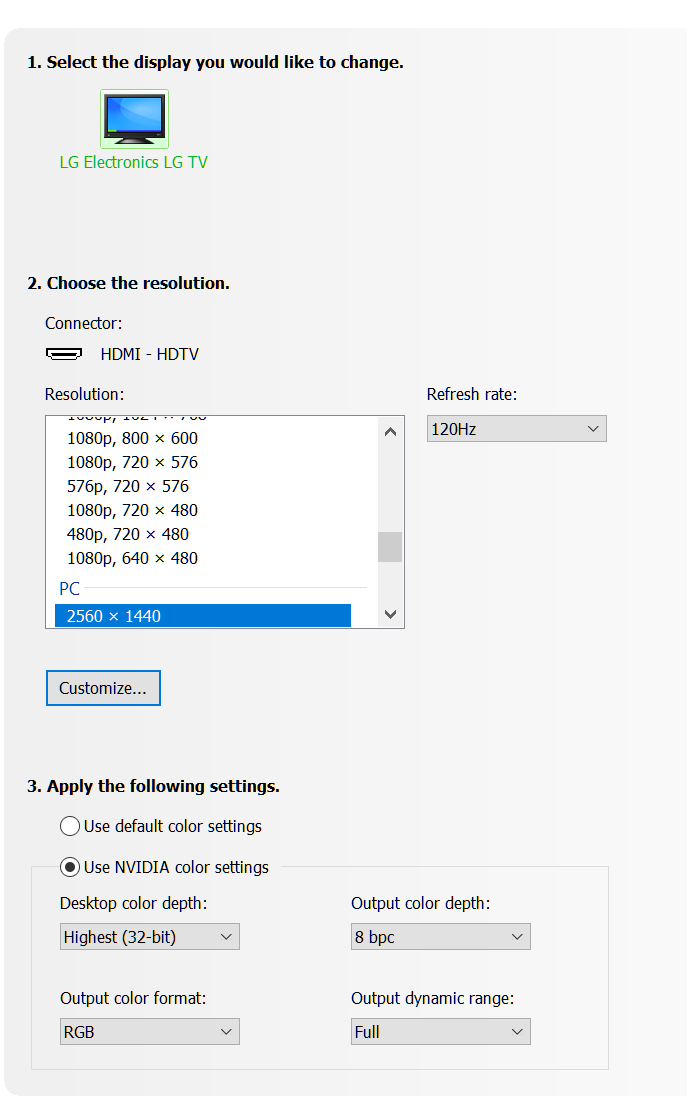

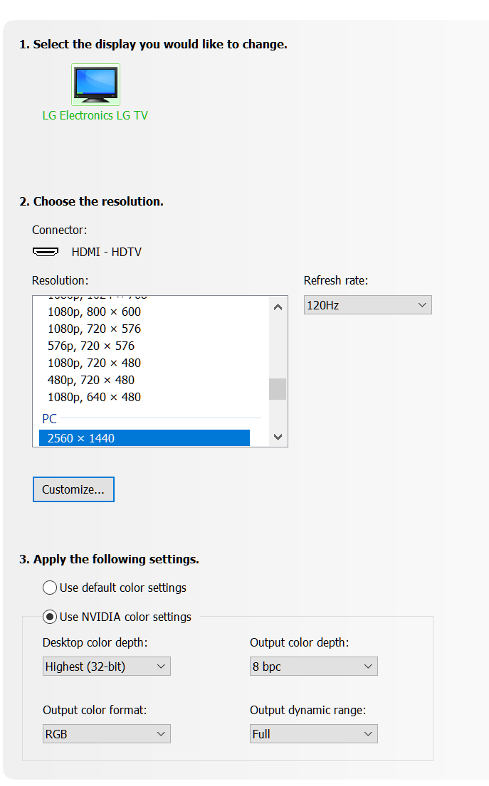

Was suchst du überhaupt im Skalierungsmenü, du willst doch Chroma 4:4:4 einstellen oder nicht ?
Und dass macht man unter Anzeige - Auflösung ändern , dann runterscrollen zur PC Auflösung (Nicht die Auflösungen von SD-HD, ...) und darunter kannst du den Rest einstellen
Als Beispiel
Als Beispiel

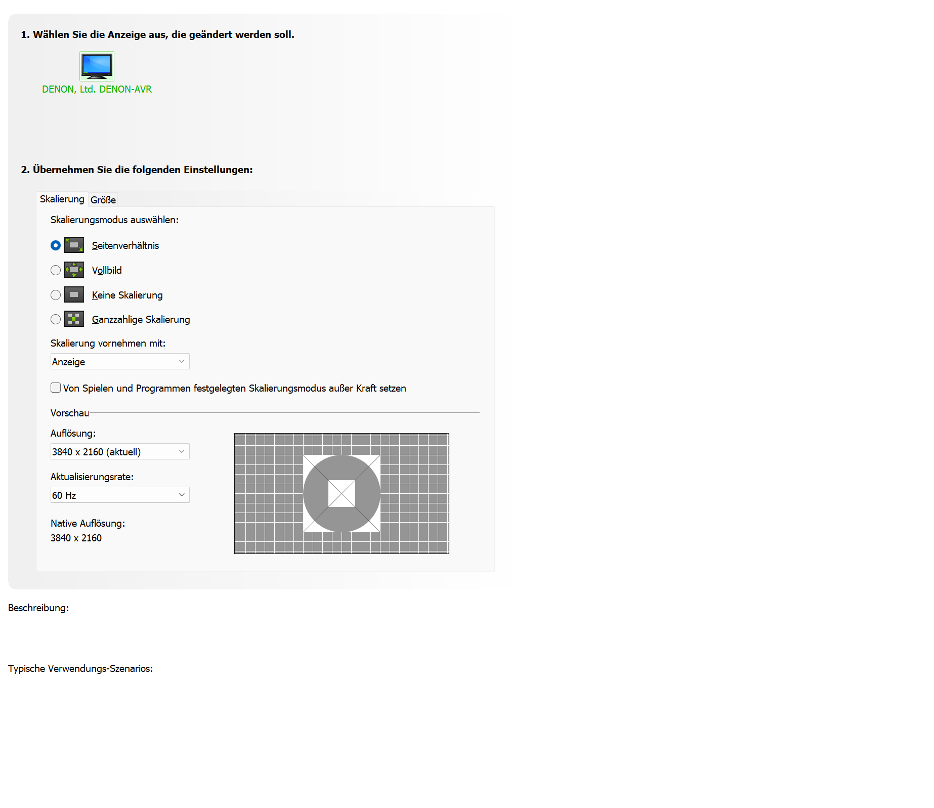

Ich möchte eigentlich nur HDR Aktivieren am PC mehr nicht.. Und unter PC auflösungen hab ich das beste auswählbare 1280 x 1024 Macht keinen sinn bei einem UHD TV der 3840 x 2160 schafft bei 60hzonetwoxx schrieb:Was suchst du überhaupt im Skalierungsmenü, du willst doch Chroma 4:4:4 einstellen oder nicht ?
Als Beispiel
Und angeblich muss ich dieses 4:4:4: aktivieren damit der PC eine richtige rückmeldung bekommt und an den Fernseher auch 4K weiterleitet. Aktuell erstellt er Zwar 4K leitet es aber nur als Natives Full-HD weiterDj Pillepenny schrieb:Ich möchte eigentlich nur HDR Aktivieren am PC mehr nicht.. Und unter PC auflösungen hab ich das beste auswählbare 1280 x 1024 Macht keinen sinn bei einem UHD TV der 3840 x 2160 schafft bei 60hz

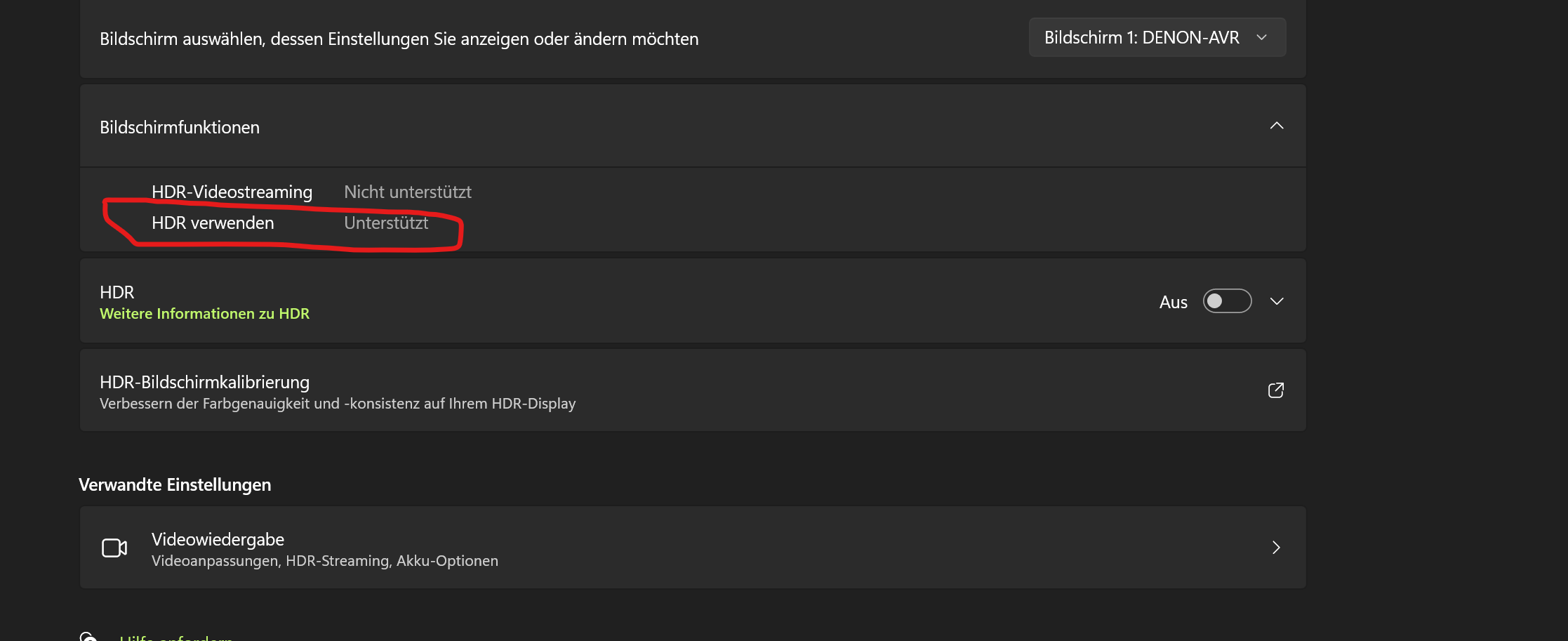

@Langi1 Nein ist die selbe karte wie vor der Neuinstalation. Und wenn ich HdR anklicke wird er ganz kurz grün und geht direkt wieder aus. Obwohl HDR unterstützt wird siehe Bild 2
Ich weis nicht warum aber jetzt nach dem 100 mal neustarten ist das Problem behobenDj Pillepenny schrieb:@Langi1 Nein ist die selbe karte wie vor der Neuinstalation. Und wenn ich HdR anklicke wird er ganz kurz grün und geht direkt wieder aus. Obwohl HDR unterstützt wird siehe Bild 2![]()
