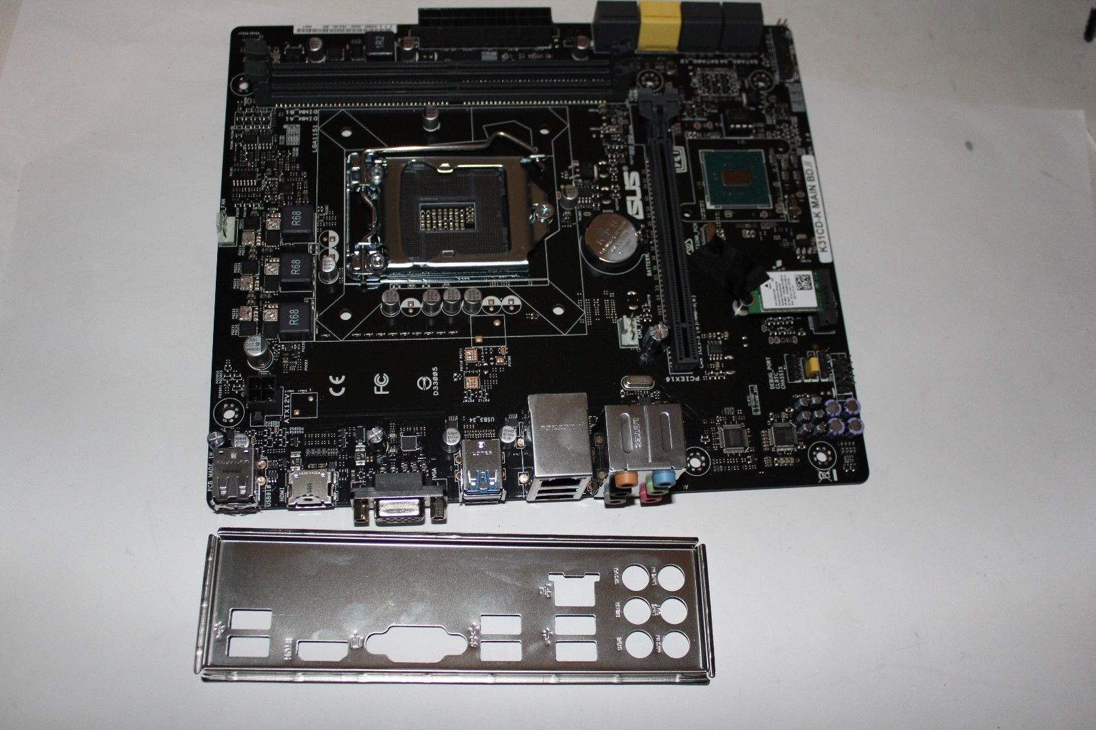

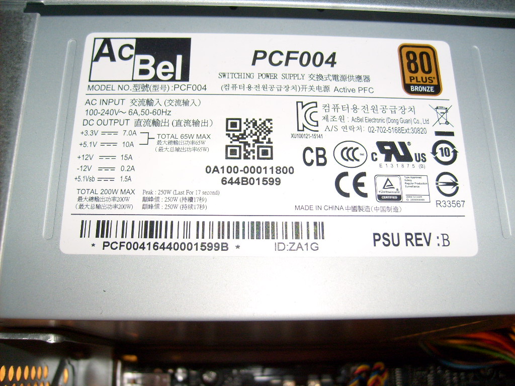

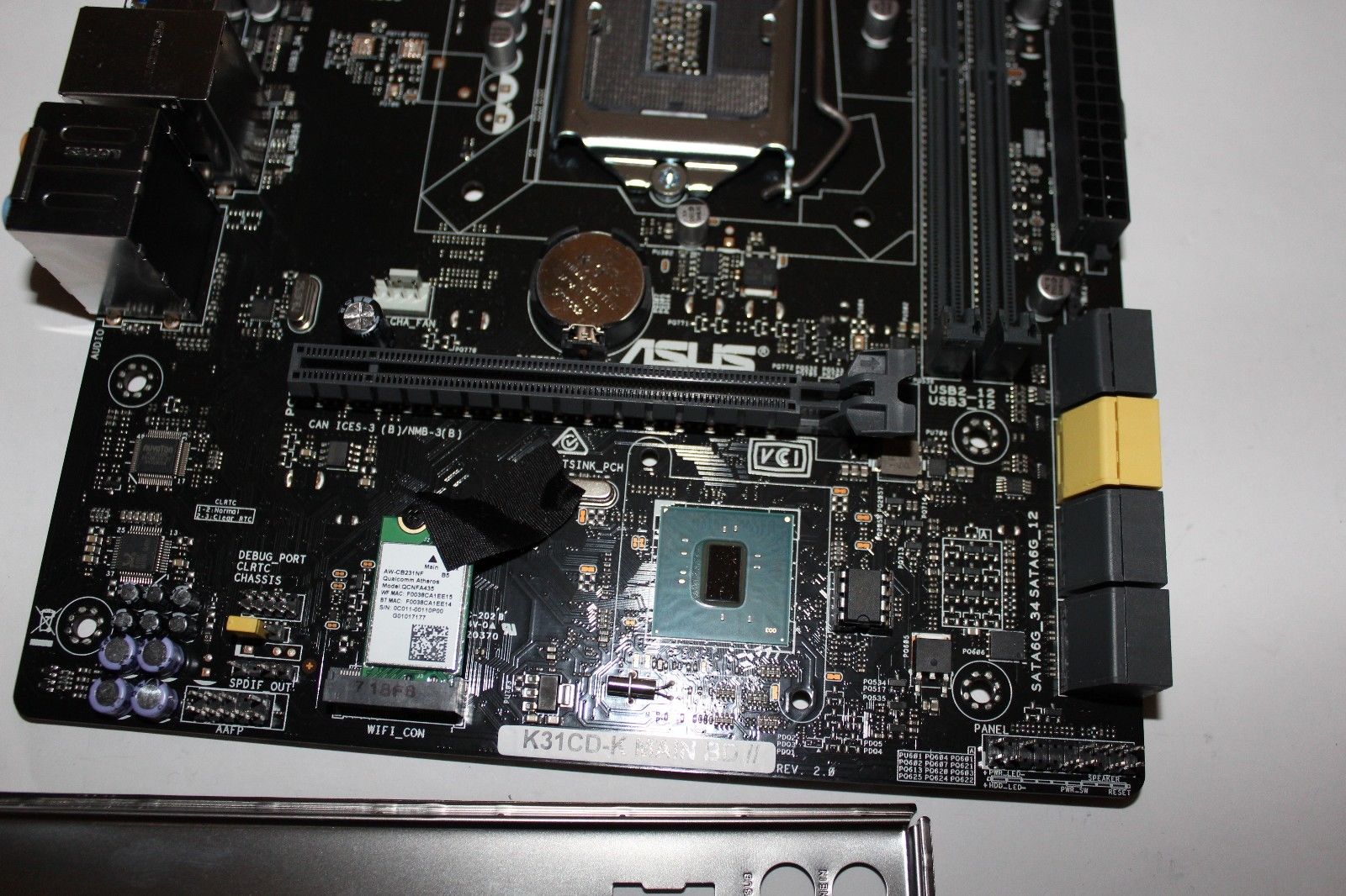

bin neu hier und hab gleich eine Frage an die Experten unter euch :D,
ich habe ein Fertig Pc gekauft und will mir demnächst eine GTX 1050 Ti einbauen meine Daten :evillol:
Intel i5 7400
ddr4-2400 Ram 8 GB von SK Hynix
Asus Mainboard K31CD-K
Netzteil ist ein ACBEL 200W
1 Festplatte 1TB von Toshiba
Wenn ich bei bequiet meine Daten eingebe steht max Stromverbrauch ~160W (mit Grafikkarte).
Noch eine Frage mein Mainboard hat ein 24 Buchse und von Netzteil gehen nur 20 pin rein :eek:
Hab noch ein Foto vom Netzteil gemacht und ein identisches Mainboard rausgesucht.
Danke :)

Ergänzung: ich sehe gerade das NT hat nen angegebenen Output von 200W und sieht nach nem schönen Billig-Böller aus.
Wird wahrscheinlich trotzdem für deine Graka reichen, ich würds trotzdem gegen ein ordentliches 300W beQuiet PurePower tauschen.
Selbst das übertaktete CB Testsystem zeiht mit einer übertakteten 1050 Ti nur ~170W
Ich denke da bist du safe. Auf 12V soll dein Netzteil 180W bringen.
Alter Stecker und neuer Slot. Passt schon. Aber dass es heutzutage noch 20-pin gibt....
Theoretisch reicht es. Der i5 wird maximal so um die 80W ziehen (im Boost), die Grafikkarte auch nochmal 75W. Die 160W scheinen realistisch.
Nun kommt aber das große ABER! Das Netzteil hat nur 180W auf der 12V Schiene. D.h. du bist extrem Knapp an der Theoretischen Leistungsgrenze. Mit alterungsfaktoren und der annahme, dass das Netzteil die 180W nur auf dem Papier schafft würde ich nicht das Risiko eingehen und die Hardware damit betreiben.
Gib die 35€ für ein 350W Netzteil aus. Riskier für diese Peanuts nicht deine Hardware.

Mag sein das die CPU unter Spielelast 50W benötigt, aber seit wann legt man das Netzteil auf die durchschnittliche Spieleleistungsaufnahme aus? Und Intels TDP angabe ist auch nur theoretischer Natur. Wenn das Motherboard All-Core-Boost aktiviert hat dann kann es bei 3,5Ghz durchaus auch mehr werden.
Also das Normale vorgehen wäre: Berechnen, was das System maximal benötigt. Danach das Netzteil auslegen.
Nvidia empfiehlt übrigens für die 1050Ti ein 300W Netzteil. Ich weiß das dieser Wert normalerweise völlige Utopie ist, aber genau für so Chinaböller wird dieser Wert angegeben. (http://www.nvidia.de/graphics-cards/geforce/pascal/gtx-1050/ - Auf "Vollständige technische Daten" klicken)
Wenn dann nämlich mal doch CPU und GPU voll ausgelastet sind (z.B. in Witcher 3, Novigrad) wird sich wieder gewundert warum nichts funktioniert.
