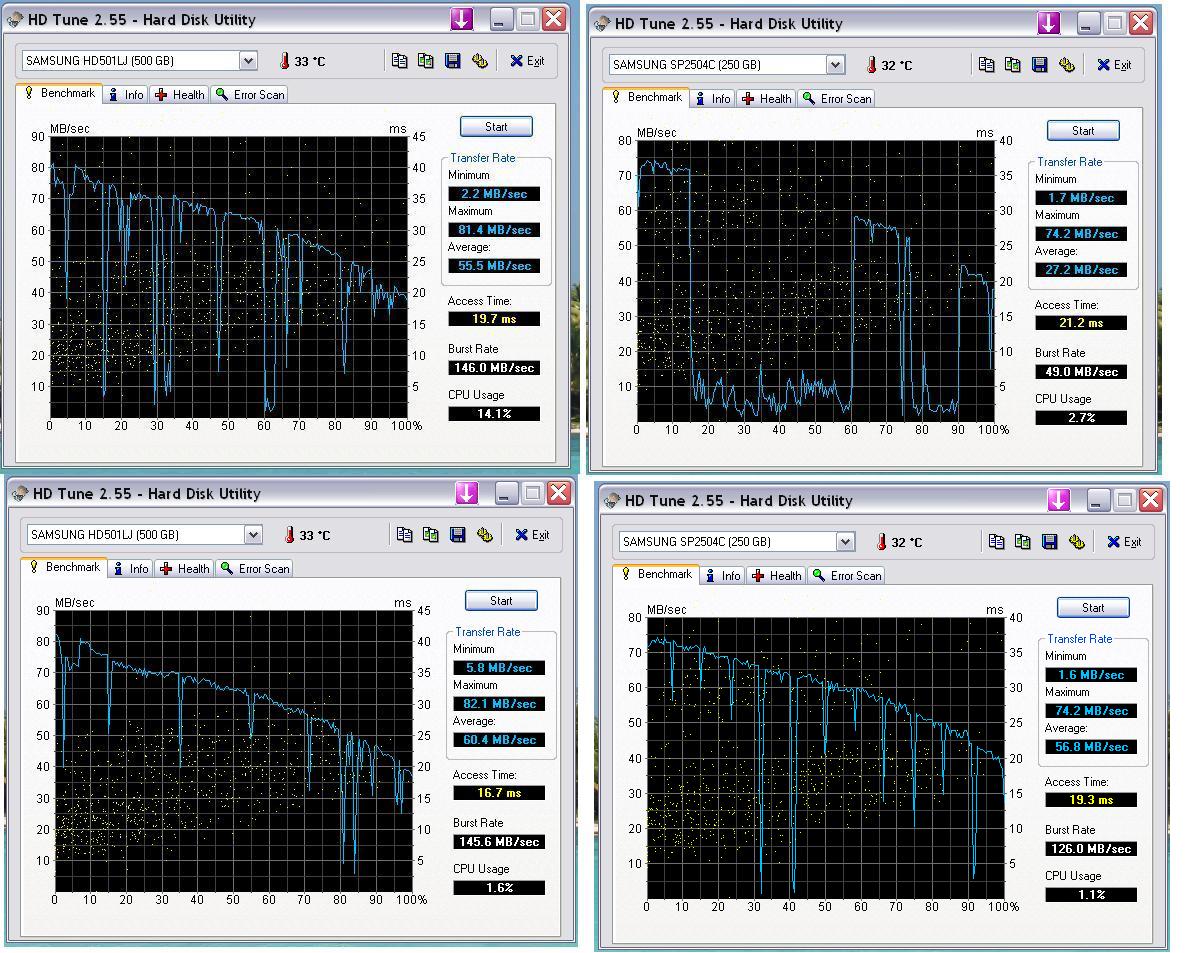

Hallo Leute,
ich habe mir ein neues System gegönnt und eig. gefreut auf flüssiges Spielen auch bei 1920er Auflösung. Doch es ruckelt (Fallout 3 und CoD4) obwohl konstant 600Fps angezeigt werden. Ich habe schon viel gelesen über "Microruckler" bie Single GPU's. Dachte jedoch auch noch an meine Festplatten, das diese vielleicht nicht mit dem nachladen hinterher kommen. Habe mal mit HD Tune den Benchmark gemacht. 2mal weil es mir beim ersten Durchlauf so komisch vorkam-siehe Anhang.
Sind evtl die Platten defekt bzw. einfach zu langsam für die Spiele?
System: 940+4870+4 GB DDR2+GB MA770 UD3
alles in Standardeinstellungen.
Beide Platten laufen im Ultra DMA 4 bzw 6
BTW: Ich kann keine Platte im Bios als Master 1 erkennen lassen durch umstecken, da dieser immer vom DVD LW vereinnahmt wird (IDE-Anschluss) zumal die Anschlussnummern von denen im Handbuch abweichen.

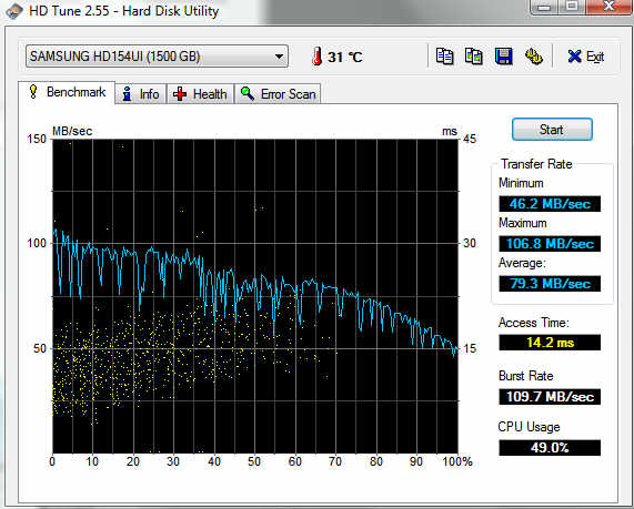

Ja schau mal auf deine Minimum Transfer Rate.
Als Beispiel mal ein Shot von meinem Datengrab das nur mit 5400upm rennt. Bei deinen Bildern ist gut zu sehen das der Transfer zwischendurch immer total zusammenbricht.
Was hast du denn alles so im Hintergrund am rennen ?

deine samsung sind ja auch nich die schnellsten...
die eine ist die F2 5400upm und die andere ne T166 serie ....
ne F1 oder WD blue/black sind deutlich schneller

Also nochmals Messungen gemacht. Die zweite Platte hatte nur einen Einbruch gehabt und sonst verlief es normal. Da lagern aber auch nur Dateien.
Die erste Platte hat 3 Partitionen (C,D,E) und auf C ist Windows. Daher denke ich mir das dadurch das Ergebnis so aussieht. Ich kann ja schlecht alle Progis in Windows stoppen.
Habe nur das Gefühl beim laden (Spiel) das es in letzter Zeit extrem langsam ist und die Platte am rackern ist. Nuja.
