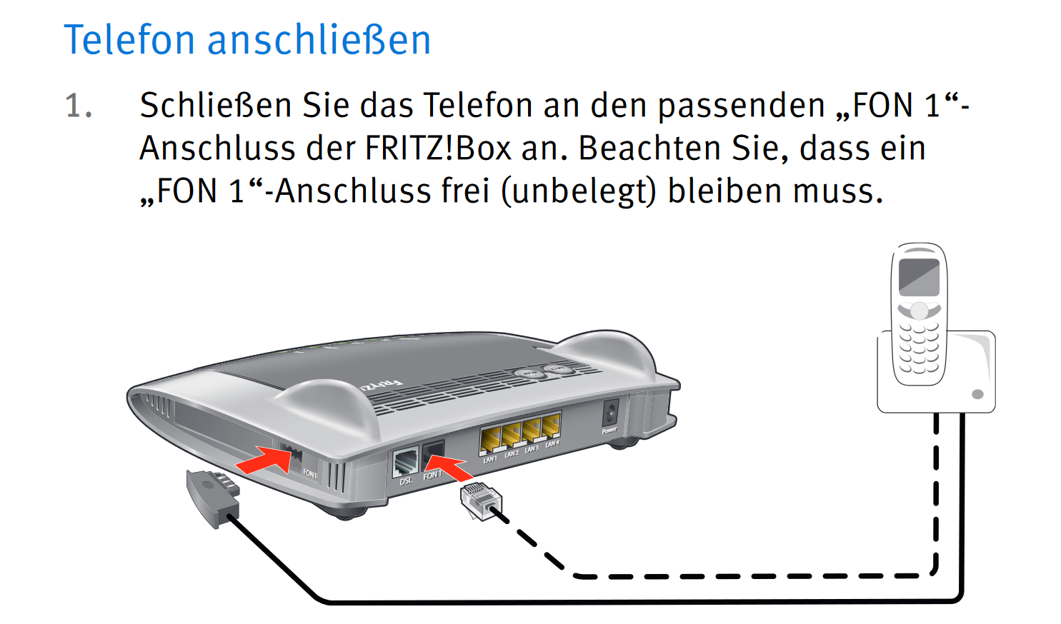

weil ich das Telefon NICHT mittels mitgeliefertem Telefonbuchse-zu-FON-Kabel in die Telefonbuchse gesteckt habe (finde keine. Bei mir gibts irgendwie nur die DSL-Buchse)
Ist da keine TAE Buchse an der Seite? Auf den Bildern in der Anleitung der Box ist da eine.

Benutzt du ein Mobilteil, bei dem die Basis an der 7560 angeschlossen ist? Das hört sich derzeit nicht so an, als ob es richtig verkabelt ist. Welcher der beiden Fon1-Anschlüsse verwendet wird, ist mit dem richtigen Kabel ja egal.
Die 7560 hat nur einen FON1-Anschluss. Und ja, die Basisstation ist per Kabel an den Router angeschlossen. Ich glaube es liegt weniger an der physischen Verbindung sondern mehr an den, was ich in die Maske in meinem Router eingegeben habe.

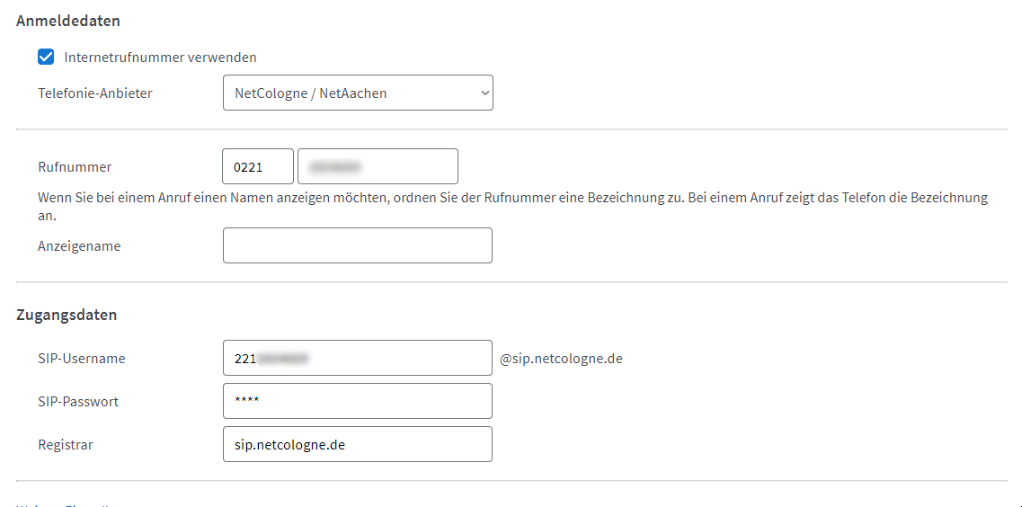

Mich macht ein wenig stutzig, das neben meiner Rufnummer in der Spalte Anschluss steht "Internet".
Wenn was mit den Einstellung (Telefoneinrichtung) was nicht stimmen würde, dann würden die Telefonverbindung nicht grün angezeigt werden.

Kommt jetzt:
Also. Mit dieser Anleitung https://imagepool.sim.de/global/service/pdf/Rufnummer_hinterlegen_FRITZBox.pdf habe ich es bis zum Testklingeln des Geräts geschafft.
Die mir vom Anbieter zugewiesene Rufnummer leuchtet grün.
Allerdings hatte ich bereits hier Bauchschmerzen.
Drillisch Online GmbH wurde mir im Dropdown Menü meiner Box nicht vorgeschlagen. Und der einzige Eintrag, der eine solche Maske mit VoIP-Rufnummer, Vorwahl und Rufnummer aufwarf war 1&1.
Wenn ich jedoch "anderer Anbieter" auswähle, kommt etwas völlig anderes. Mit Benutzernamen, STUN-Serverrn, Proxy und und und. Sieht absolut anders aus.
Auch macht mich stutzig, dass oben der Haken gesetzt ist bei "Internetrufnummer". Ich weiß nicht was es mit Internet-Telefonie auf sich hat oder wo die Unterschiede sind, aber ich dachte eigtl ich bin hier in der Einrichtung eines analogen Telefoniegeräts.

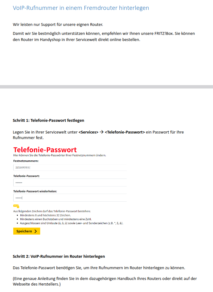

Wenns um Fremdrouter geht (tut es ja hier) so sagt die Anleitung folgendes:
Sprich ich soll die Anleitung meines Routerherstellers benutzen. Wenn ich nun google nach "Fritz!Box 7560 VoIP-Rufnummer hinterlegen, ist der erste Treffer "Telekom-SIP-Trunk in Fritz!Box". Sind das Synonyme? Oder ist Google besoffen? Oder ich?
Der zweite Eintrag ist "internetrufnummer einrichten". Macht mich aber stutzig, siehe oben. Internet-Telefonie?
