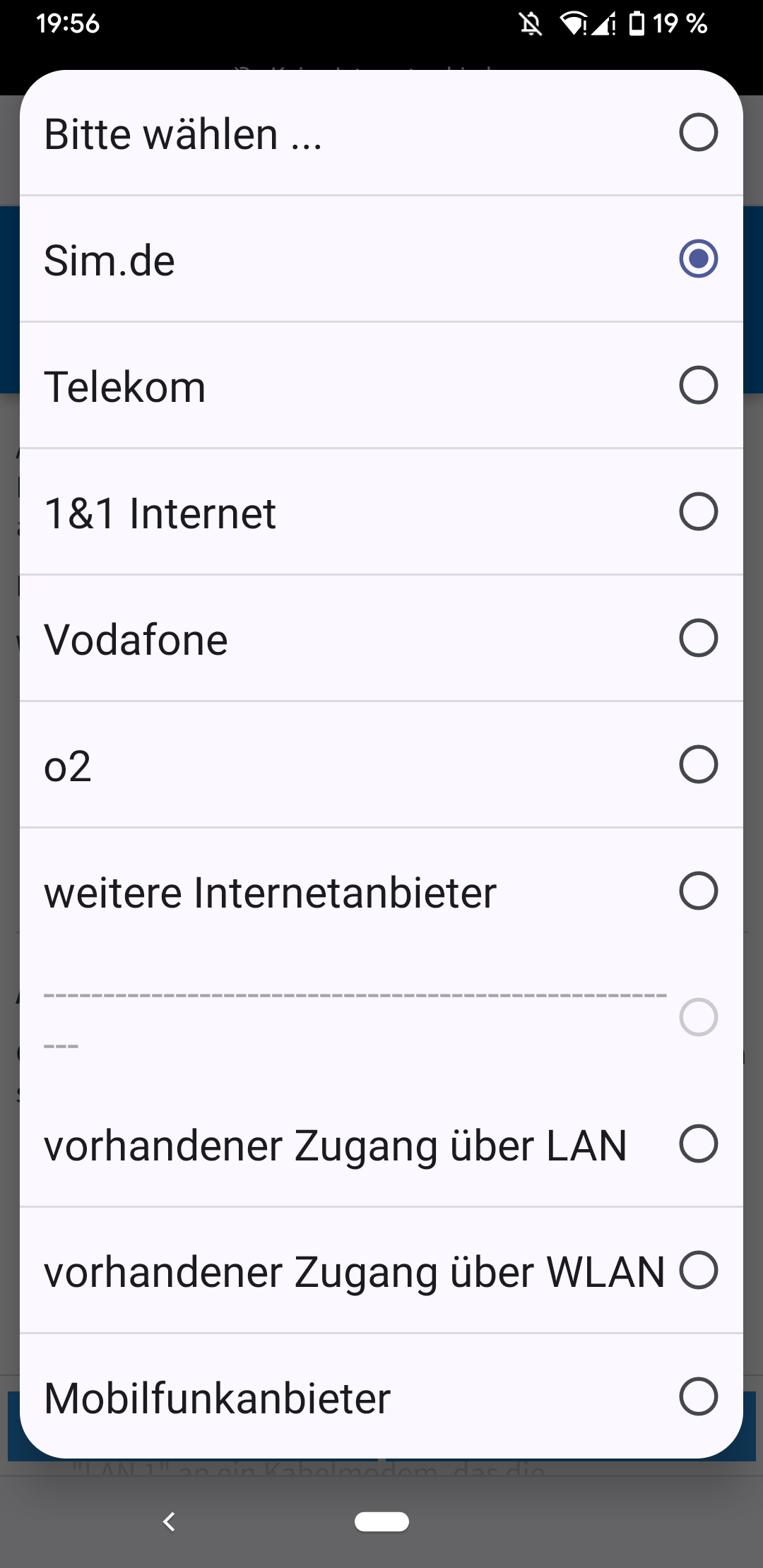

So ich habe nun einiges durchversucht. Bei meiner Fritzbox 7560AK Home Server Speed gibt es in der Rubrik Internet --> Zugangsdaten eine Art Wizard wo ich zunächst den Internetanbieter eingeben muss. Da fängts schon an. Die Auswahl ist gering. Eine Hand voll Anbieter. Ich hätte es schon mit 1&1 versucht da SIM ja irgendwo Tochtertochter davon ist aber nix da.
Auf dem Screenshot seht ihr nur deshalb Sim.de weil ich es unter "andere Internetanbieter" manuell eingegeben habe. Was sich per se schon falsch anfühlte.

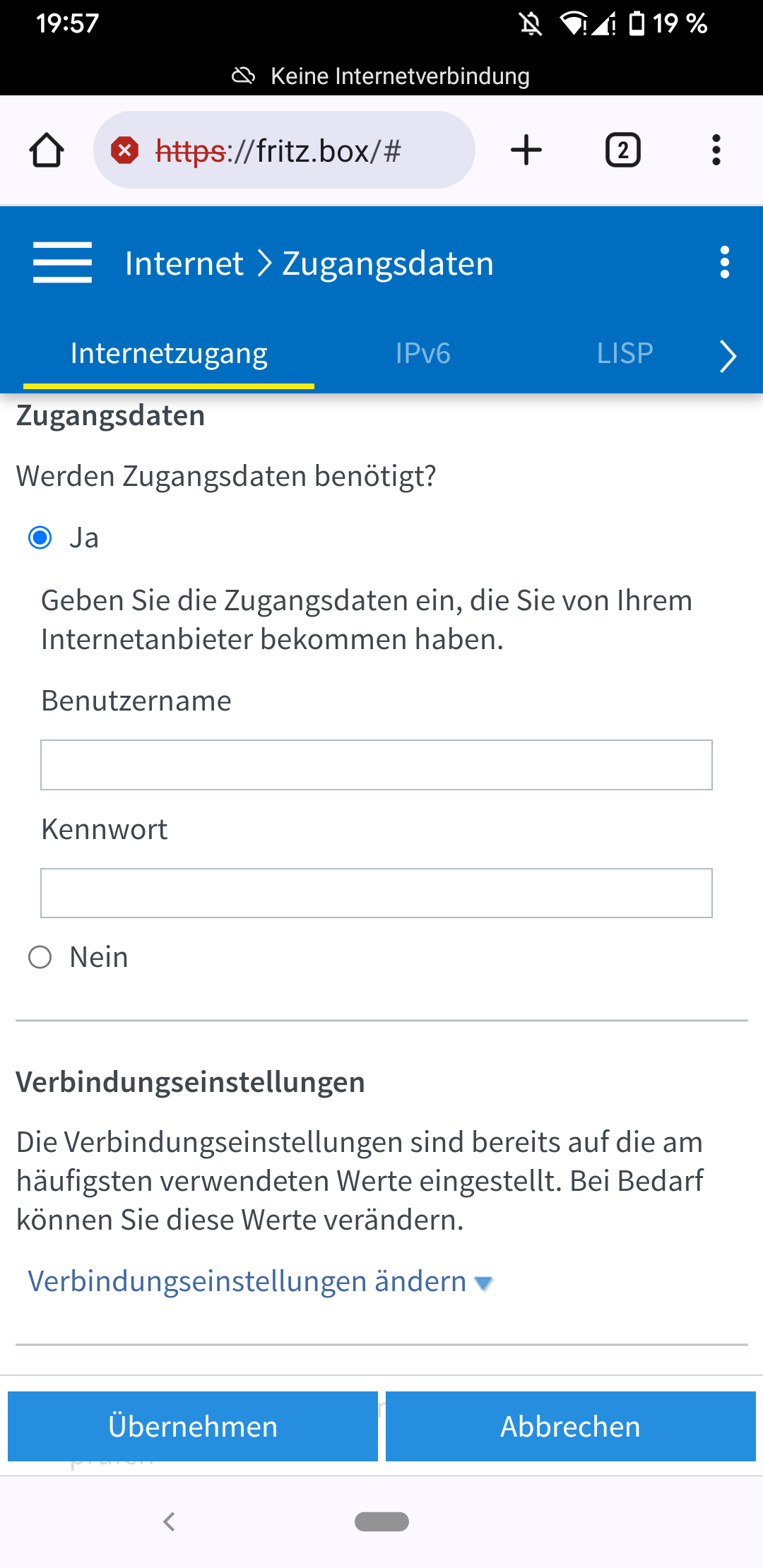

Und sobald ich einen Internetanbieter eingebe, kommt das nächste Fragezeichen. Ich muss Benutzernamen und Passwort eingeben. Okay, das Passwort habe ich gemäß Anleitung generiert. Soweit klar. Aber was ist mit Benutzernamen gemeint?

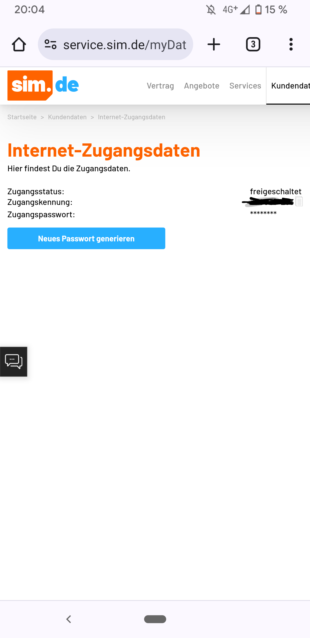

Wenn ich in der Service Welt von Sim.de auf Internetzugangsdaten gehe, finde ich folgendes:
Dann wird diese "Zugangskennung", die ich da durchgekritzelt habe wohl mein Benutzername sein. So gab ich es auch in die Maske ein. Die erste Überprüfung verläuft positiv (was immer das heißen mag) und anschließend wird die Internetverbindung überprüft und da scheiterts immer mit dem Hinweis man möge doch Benutzernamen/PW kontrollieren.

Die Anbieterauswahl ist nur eine Hilfestellung. Korrekt wäre Drillisch. Falls in der nicht aktuellen Firmware der 7560 unter "weitere Anbieter" Drillisch nicht zu finden ist, musst du unter deinem händisch erstellten Profil "sim.de" alle Einstellungen händisch vornehmen:
Werden Zugangsdaten benötigt - ja, Daten aus dem Onlineportal eingeben
weiter unten:
VLAN für den Internetzugang verwenden, VLAN-ID 7
Dann im Reiter IPv6: IPv6 aktiv, native IPv6-Verbindung verwenden,
Pv4-Anbindung über DS-Lite herstellen
AFTR-Adresse automatisch über DHCPv6 ermitteln
Dann sollte es klappen.

@Mondgesang
Schau mal hier: https://imagepool.drillisch-online.de/global/service/pdf/Anleitung_Internetzugangsdaten_FritzBox.pdf
Für die 7560 greift Seite 2, da die Box nur FRITZ!OS 7.30 hat. Beachte unbedingt den Punkt zum Benutzernamen, da du dort noch etwas ergänzen musst.
