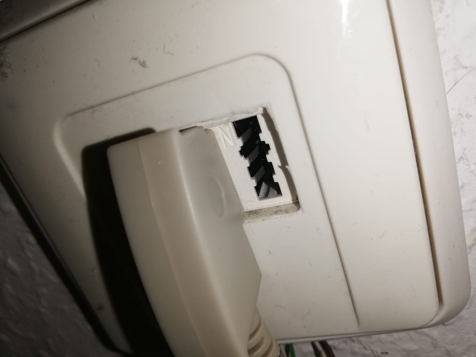

Tatsächlich war kein Kabel an FON1/FON2 angeschlossen. Nur eins an DSL/TEL, dass in die Steckdose mit den "3 Wellen" geht. Das Festnetz Telefon ist in einem anderen Raum und hat ebenfalls ein Kabel, dass in eine "Wellensteckdose" geht.
Genau. hab mal ein foto gemacht

Das ist bestimmt 20 Jahre alt. Solange das nicht drauf steht kann ich das nicht sagen aber das Telefon an sich sollte ja nicht das Problem sein.
Und die Dose ist mit der Fritte verbunden? Steck den Stecker mal in die Box.

Die FritzBox hat ein Kabel das in den DSL/TEL Anschluss der Box und in der "Wellensteckdose" bzw. TAE Dose (wenn die das ist) steckt.
Das Telefon hat ein Kabel, dass in einer weiterern TAE Dose steckt.
Welchen Stecker sollte ich jetzt in die Box noch stecken?
Vodafone Glasfaser
Na das TELEFON muss doch auch in die FB gesteckt werden, oder eben ein Stecker der am anderen Ende der TAE-Dose hängt wo das Telefon eingesteckt ist. Bitte auf die Codierung der Dose achten, normalerweise NFN, Telefon in der Mitte wäre dann korrekt.
Was du offensichtlicj möchstest derzeit ist Voodoo von Telefon zur FB, das nennt man dann DECT und benötigt ein passendes Mobilteil. :)
Wie der G*-Verweis von @redjack1000 schon bebildert zeigt, nennt sich die Anschlußdose fachlich Telekommunikations-Anschluß-Einheit - und wird (noch) benötigt, um einen mittels der Telefonleitung versorgten DSL-Anschluß mit dem sog. DSL-Modem (überwiegend als Komponente eines sog. Kombi-Routers ausgeführt) zu verbinden, in diesem Fall mit der extra dafür gekennzeichneten Buchse DSL/TEL an der FritzBox (FB).
