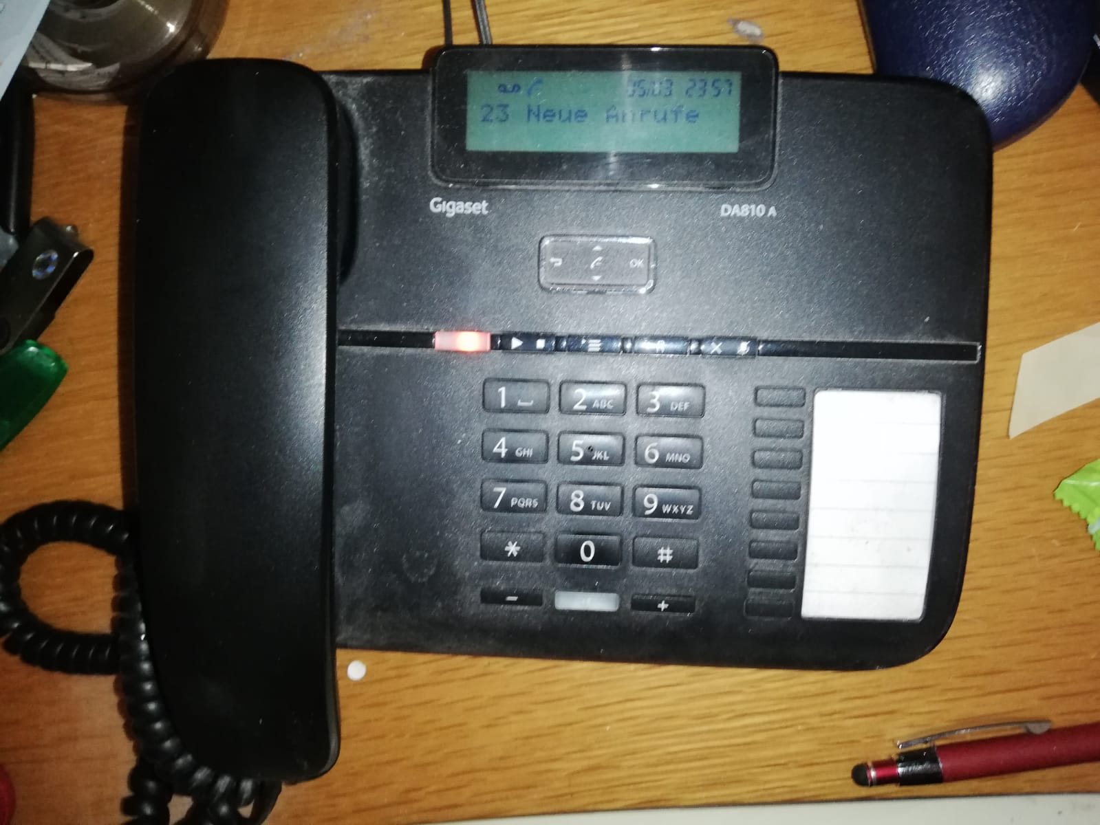

Das Telefon hat sich seit 20 Jahren nicht bewegt. Deswegen meinte ich, dass es eigentlich nicht am Telefon liegen kann. Wie bereits gesagt: Das Telefon hat genau 2 Kabel. 1 für den Strom und 1 der in die TAE-Dose geht. Das hat 20 Jahre funktioniert und da wurde auch nichts dran geändert. Ich hab nur die Kabel von der FritzBox raus und wieder rein gemacht und auf einmal geht das Telefon nicht mehr.

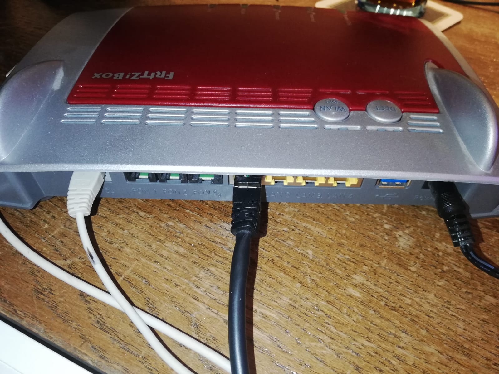

Das schwarze Kabel rechts im Bild ist das Stromkabel, das Schwarze in der Mitte mein LAN-Kabel, das weiße daneben ist das TAE-Kabel und ganz links ist ein Kabel, dass in eine LAN-Steckdose führt.

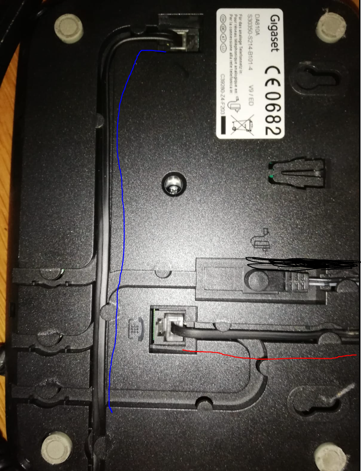

Im 2. Bild ist das blaue Kabel der Telefonhörer, das schwarze ist das Stromkabel und das rote geht in eine TAE-Dose. Alles schon mehrmals gesagt.

Da es sich um ein analoges Telefon handelt, MUSS es eine Verbindung zwischen FritzBox und Telefon geben oder gegeben haben. Wenn du das Telefon in die FritzBox steckst, wird es auch klingeln. Ob Fon1 oder Fon2 konfiguriert ist, lässt sich ja schnell rausfinden.
So kannst du jetzt erst einmal herausfinden, ob das Telefon noch richtig funktioniert oder nicht. Im zweiten Schritt findest du dann das Kabel wieder, welches das Telefonsignal in die Hausverkabelung geleitet hat, um die TAE zu versorgen, an der das Telefon vorher hing. Entweder es ging ein TAE-Kabel von der Seite der FritzBox in die Wand, oder von der Rückseite der FritzBox von einem der beiden schwarzen RJ11-Ports.

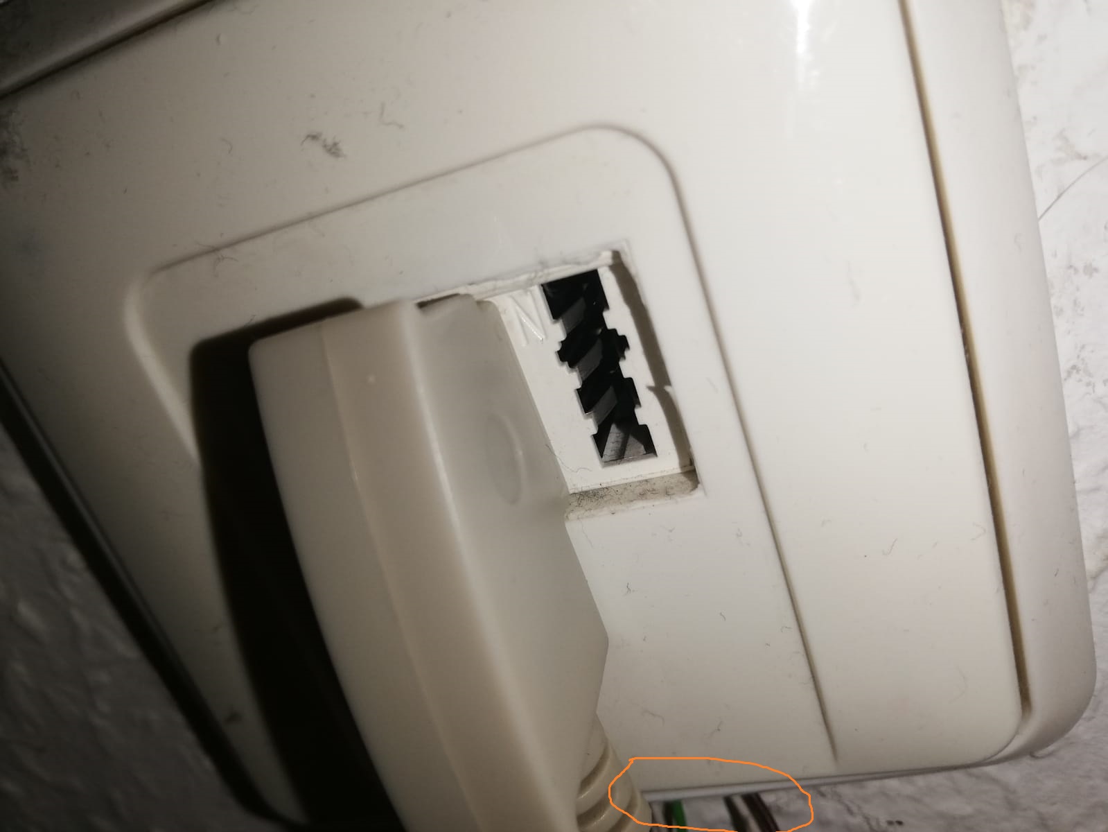

Genau. hab mal ein foto gemacht
Wo gehen die Drähte (weiß/grün bzw. weiß/braun) hin die unten aus der Telefondose herauskommen?
Sowas wird gerne mal verwendet um ein Telefon über die Fritzbox in einen anderen Raum zu schalten/basteln.
Dafür müsste auf den Drähten entweder ein Stecker montiert sein, der in die Fritzbox ging oder die Drähte gehen zu einem DSL-Splitter und darüber wurde das Telefon mit der Fritzbox verbunden.
Das wäre die einzige noch übrig gebliebene Erklärung, wenn man davon ausgeht das sich an der Anzahl der Verträge/Anschlüsse im Zuge des Fritzboxumzugs nichts geändert hat.

unter der 1. TAE sind Adern. Hab ich orange markiert
Das Anschluss-Kabel der 7490 ist nicht orginal.
Da wird was umgeschaltet sein

Das sind vermutlich genau die Leiter, die unten aus der "1. TAE" herauskommen, die mal zur "Leerdose" führten. Wenn Laien fröhlich basteln. Wie gesagt, da braucht's einen Techniker, der sich auskennt.

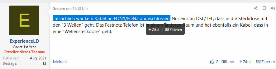

Hab das Problem jetzt rausgefunden. An der Seite der FB sind 2 weitere FON Anschlüsse. Ich muss wohl da beim rein und raus stecken von FON1 zu FON2 gewechselt haben, weshalb das Telefon nicht geklappt hat. Beim weiteren rumprobieren habe ich dann bei einer LAN-Anschluss ähnliche Dose das Kabel mehrfach umgesteckt und im falschen der 2 Möglichkeiten gelassen, weshalb das Telefon auch nicht mehr funktionierte, nachdem ich an der FB zurück zu FON1 gegangen bin. Ich musste also Ursprünglich nur an der Seite zu FON1 wechseln und durch die "Hilfe" dann noch zusätzlich das andere Ende des Kabels umstecken.
