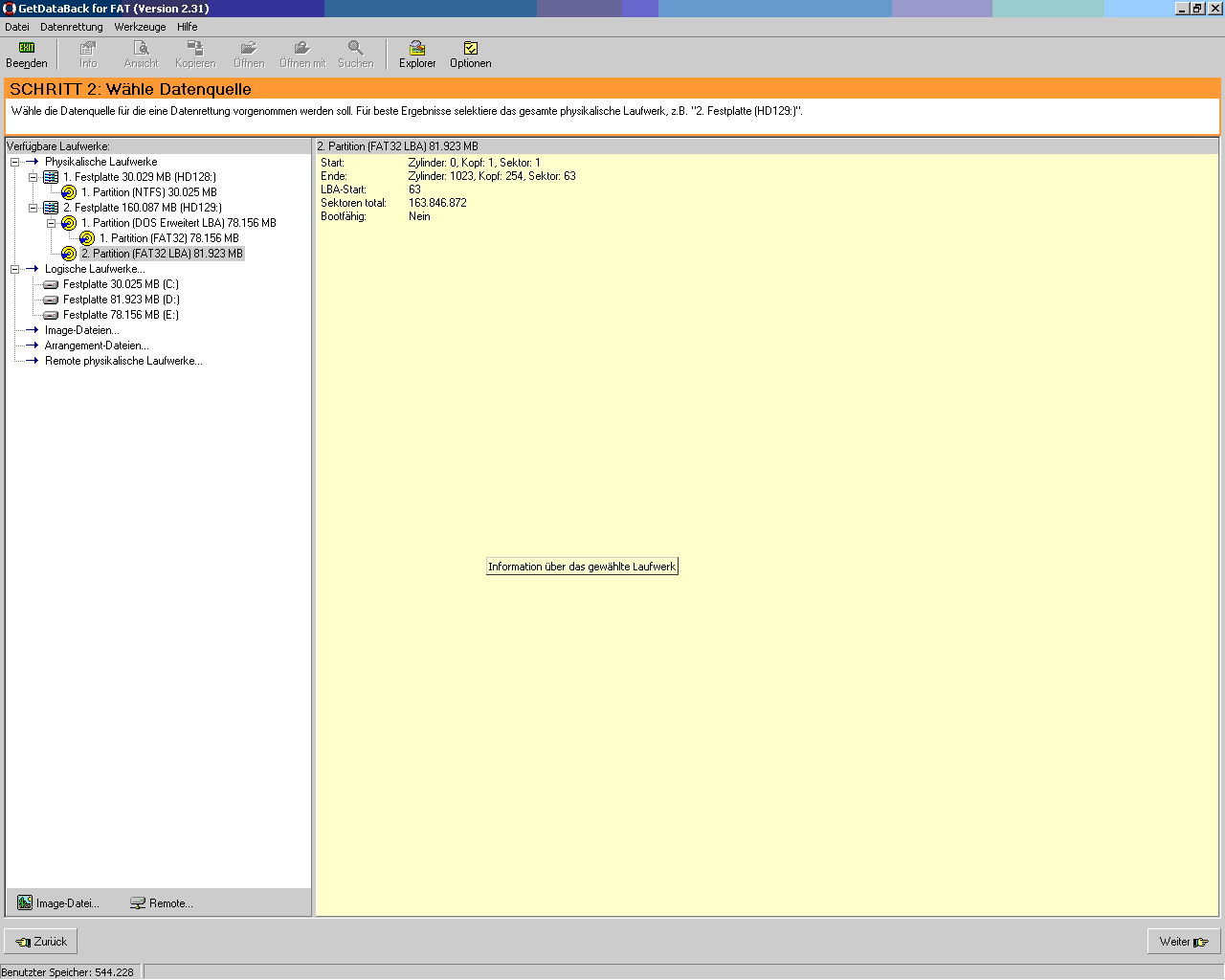

eine merkwürdigkeit ist mir noch aufgefallen bei getdataback for fat.
wenn ich die 2. partition auswähle, ist es hardwaremäßig die erste hälfte der festplatte.
kann das sein oder stimmt da einfach nur die struktur bei getdataback nicht?

1. was meinst du damit: Getdatabackscreen ist von dem oberen Eintrag.
--> es ist definiv so wenn ich die 2. partition auswähle, ist dies die erste hälfte der pladde
siehe der beiden screens im post davor. umd umgekehrt wähle ich die erste partition (die
erweiterte logische dann ist dies die zweite hälfte der pladde. aber normalerweise sollte
doch die erste partition NICHT die erweiterte sein und am anfang liegen, während die
erweiterte, die 2. partition sein müsste und auf der zweiten hälfte der platte liegen müsste.

Zu Getdata, im linken Screen hast du die Anzahl der Sectoren, an Hand dieser ist eine eindeutige Zuordnung zu Testdisk möglich, teste einfach mal das andere LW.

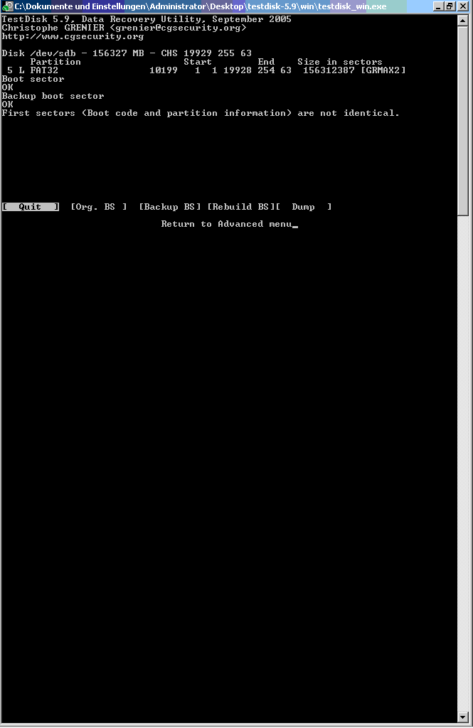

Zu Testdisk, setze oben (= Platz sparen, oder die Mods werden sauer auf mich *gg*)nun nochmal den Screen von Boot, da ich bei Analyse keine Änderung erkenne.
geschehen...

Wiederhole mal gleiches zum Bootsektor des log.LW, erste ist erstmal okay.
du meinst ich soll den boot sector des logishcen laufwerks sichern, backup aufspielen neustarten etc?
mfg
Kein neues save, sondern einfach backup_bs und mit y bestätigen, Neustart etc.
bitte sehr!
1. analyse --> proceed
2. advanced --> boot logische partition

Nun haste aber erstmal in der Analyse eine Änderung. Ist der Zugriff auf das erste LW jetzt unter Win möglich oder net?

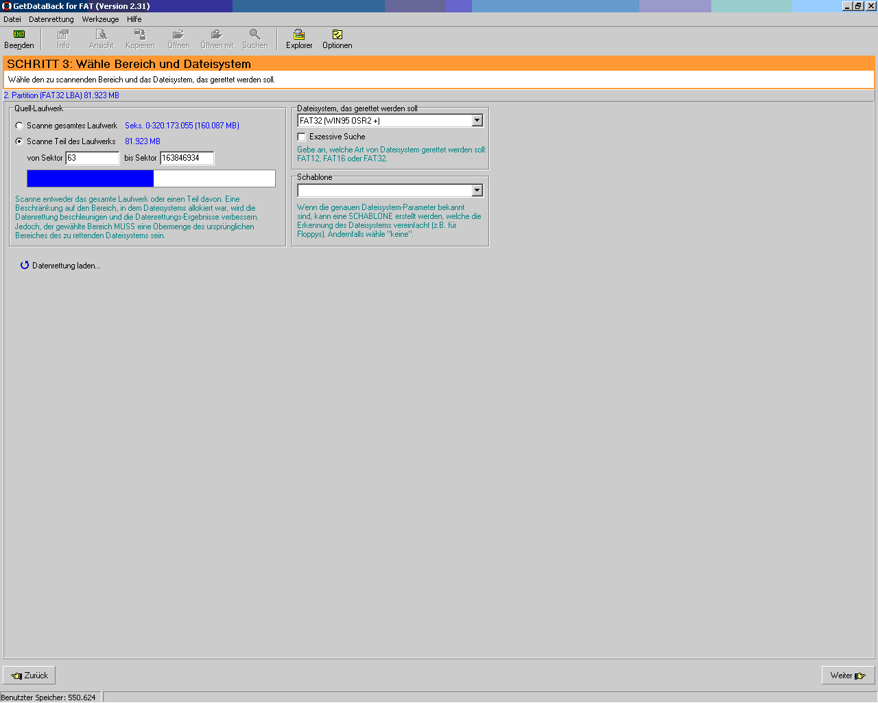

Was mir aber noch aufgefallen ist. Ich hab nochmal getdataback laufen lassen und der zeigt mir die daten ja auch an die auf der festplatte waren. allerdings kann ich nicht alle rauskopieren. laut legende sind einige dateien "nur lesen". heisst das, das die defekt sind, oder gibts da nen trick (denn die angezeigte größe entspricht der alten richtigen)?
einen screenie gibts heute abend, versprochen....

Welches der 2 Partitionen ist zu dem Scan, die obere o. die untere?
laut getdataback ist es die zweite, aber in wirklichkeit die erste.
datenträgerbezeichnung müsste sein "GRMAX1"
screenshot editiere ich in den vorigen post

Das von GetData ist also die erste.
Vorschlag, wir kümmern uns erstmal um diese, damit du an die Daten kommst, und danach um die andere.
Dazu Analyse - Proceed und hier untere Part markieren - links L mit D ersetzen, dann bestätigen und schreiben.
