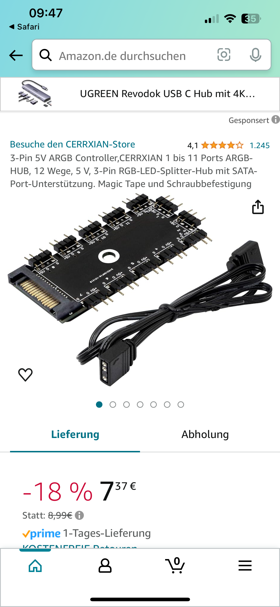

Sowas?

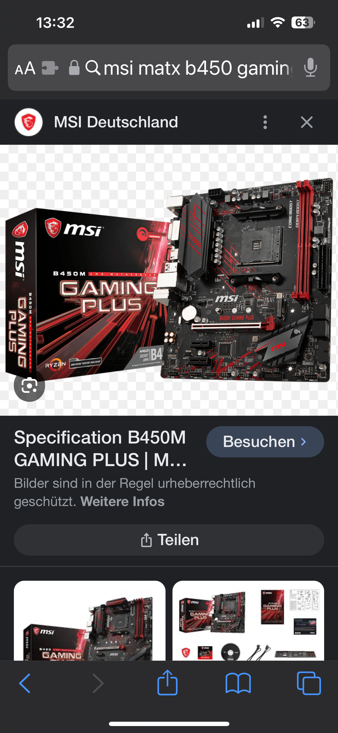

MSI MATX für 40€

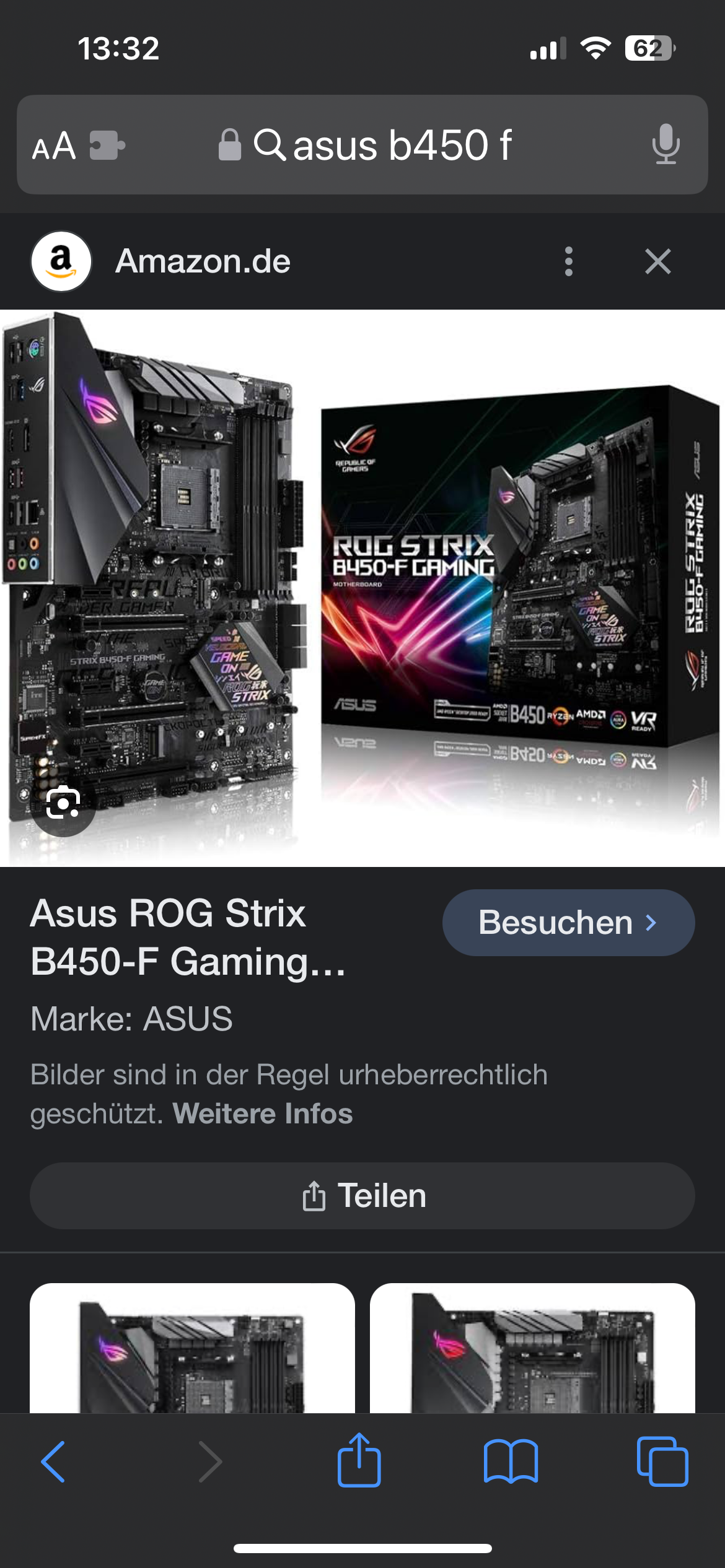

Oder das Asus B450-F für 70€
Lohnt sich der Aufpreis von 30€ für das Asus?

Würde persönlich das Asus nehmen. Alleine schon wegen den 4 slots
Also das Asus B450-F und auch das MSI MATX B450 Gaming Plus haben ebenfalls nur RGB 4polige Anschlüsse (wie ich aus den jeweiligen Handbüchern ersehen konnte).

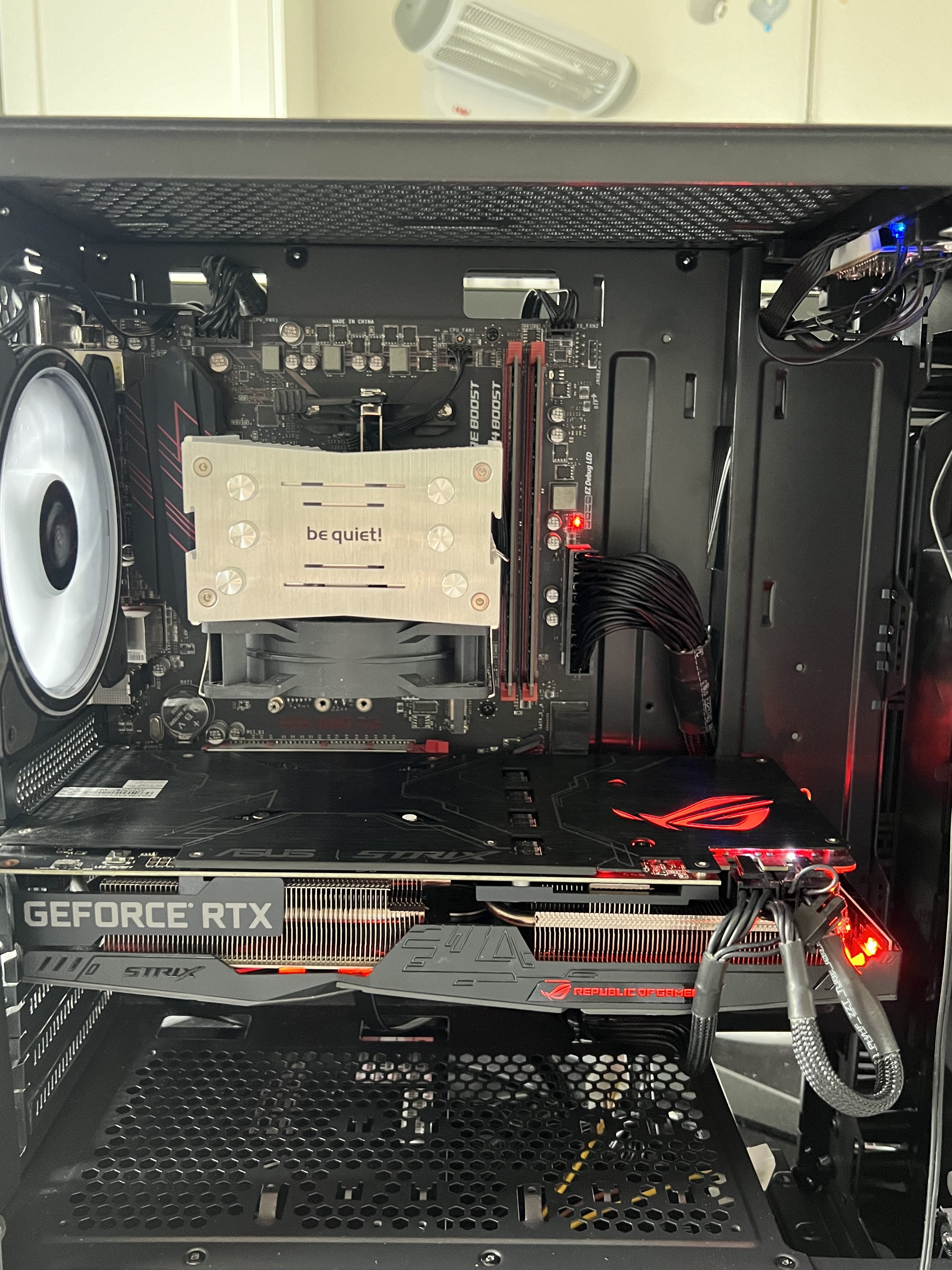

Ja weiß ich, der Lüfter lässt sich aber auf dem Board nicht anders montieren.
Der Kühler ist schon richtig montiert, wenn du einen Luftauslass nach oben hast (warme Luft steigt bekanntlich nach oben)
brawski123 schrieb:
@inge70 Die silberne Platte. Bei meinen Lieferumfang war nur die Klammer bei, um sie auf den Standard amd Sockel da zu klemmen. Und das geht nur nach oben oder unten.
Wenn der sich nicht anders montieren lässt, empfehle ich, dir eventuell noch lüfter für die Oberseite des Cases zu kaufen oder den vorhanden Hecklüfter oben zu montieren

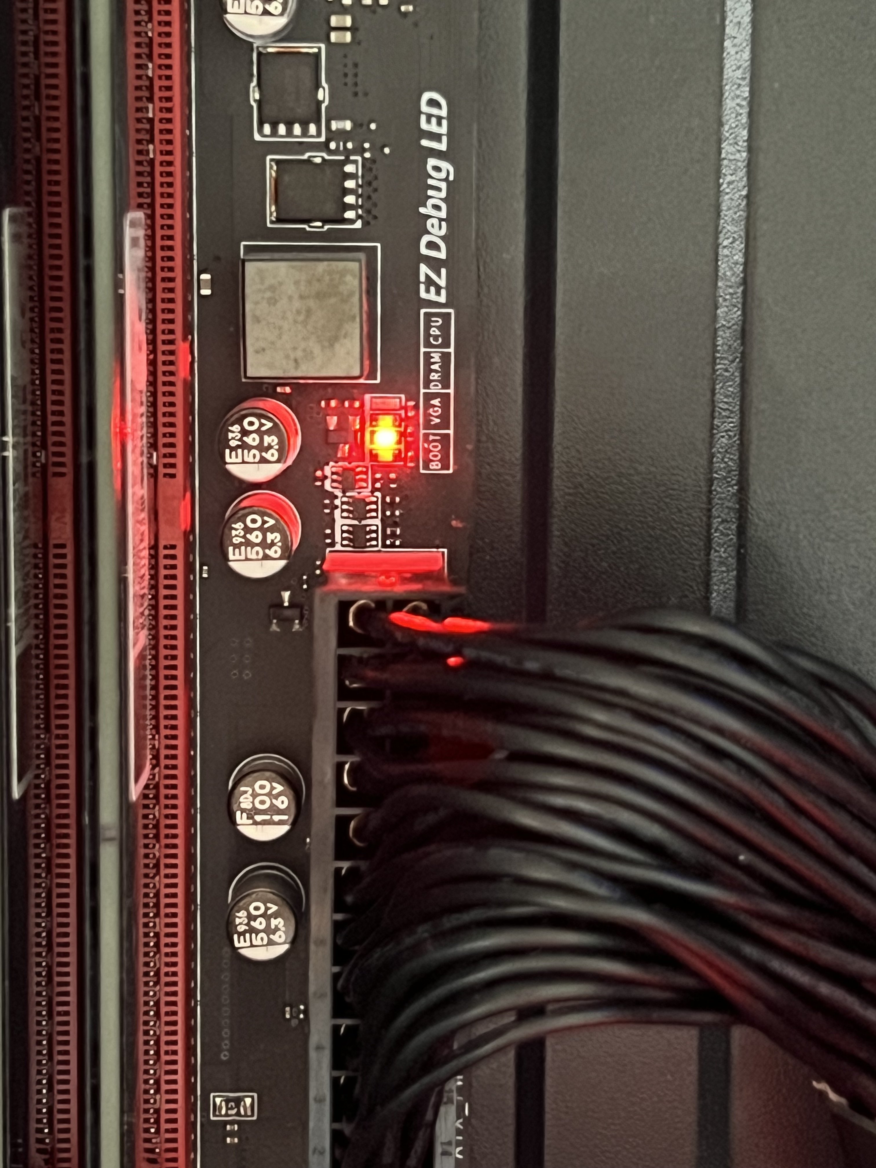

Hallo Leute, ich habe nun den Pc zusammengebaut und angeschlossen mit neuem Board. Er geht kurz an und dann leuchtet das Mainboard rot und dann passiert nichts mehr. Der geht quasi an und aus. Ich hab Fotos und ein Video gemacht. Was kann das sein? Doch CPU kaputt?

Ja der Monitor hängt an der Grafikkarte
Der springt von VGA dann auf Boot. Dann leuchtet das nur noch auf Boot und mehr passiert nicht. Die Grafikkarte leuchtet dann immer auf und hört wieder auf zu leuchten, mehr passiert aber nicht
