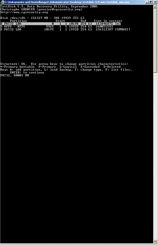

octo124 schrieb:
Das von GetData ist also die erste.
Vorschlag, wir kümmern uns erstmal um diese, damit du an die Daten kommst, und danach um die andere.
OK
octo124 schrieb:

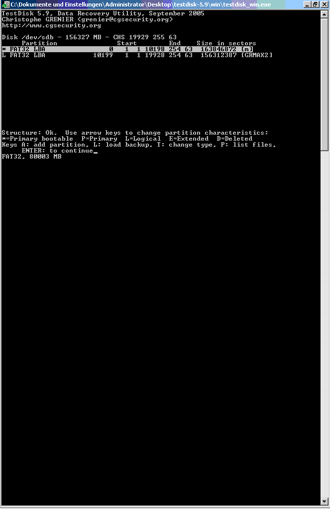

Dazu Analyse - Proceed und hier untere Part markieren - links L mit D ersetzen, dann bestätigen und schreiben.
aber die untere ist die zweite (die GRMAX2) und mit l markieren heisst doch löschen oder?
(bild von gestern aber immer noch aktuell)
wenn was schief läuft hilft dann das gestern gemachte save backup.log?
mfg
Robert
Wenn wir L zu D ändern, wird lediglich die Partitionsinfo im MBR auf inaktiv gesetzt, ich will damit erreichen, dass der derzeit defekte Bootsektor dieser unteren Part erstmal deaktiviert wird, betrachte deine Search-Screens, da ist alles auf D = da landet diese Part erstmal.
Ausserdem haben wir das Save + zig Screens, um per Hand diese "wiederzubeleben".
ich habe angst....
partition: write error !!!!
Lade dir mal von Maxtor das zur HD passende Diagnosetool als DOS-Version runter und mache mal ne Komplettanalyse, evt. ist da zu sehn, warum Änderungen im MBR net übernommen werden. Das Tool ist z.B. auf der UltimateBoot-CD schon drauf.
Kommen keine Fehler, kann letztes auch im Search-Screen realisiert werden:
https://www.computerbase.de/forum/attachments/search-gif.35148/
Aber mache erstmal die HD-Analyse.

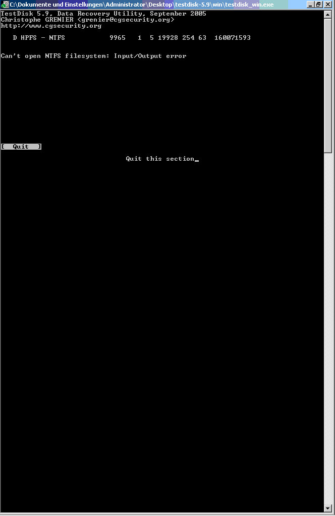

Wenigsten was gutes *gg*, gehe mal auf search, markiere diese NTFS-Part und gehe dort mal auf p FileLists, nur mal posten, ob da auch abtraktes kommt oder leserliche Dateien.

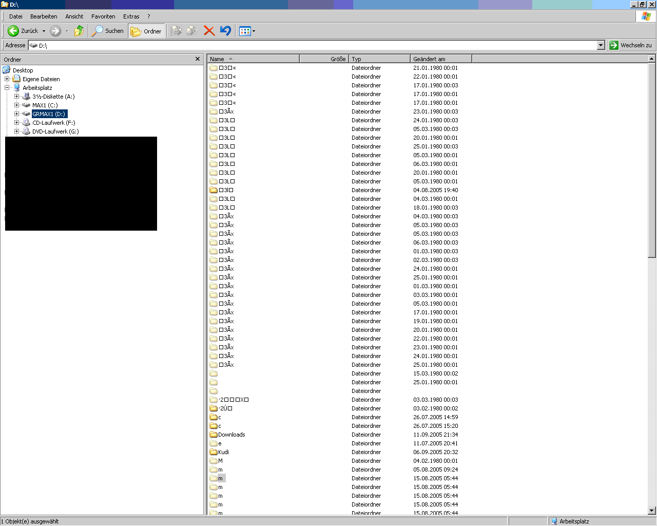

nix mit
"zum hochfahren braucht der zu lange"
, der fährt ruckizuck hoch und ich kann ohne probleme dden explorer öffnen. Liegt wohl daran das wir die erweiterte partition (GRMAX2) deleted haben. Ändert aber nix an der tatsache das grmax1 noch ziemlich verwurschelt ist....
siehe anhang!
habe die ntfs part ausgewählt p-listfiles input/output error (habe nichts anderes erwartet)

Mußte hier erstmal viel lesen (ca. 60 Post).
Habe auch die Testdisk-Bilder angeschaut.
Da sind keine Fehler.
Daher kann Testdisk bei dir nicht helfen da es nichts zum reparieren gibt.
Bleibt Dateisystem und Datenrettungssoftware.
Es gibt heutzutage kein Unformat-Tool mehr mit dem das gesamte Laufwerk wiederhergestellt werden kann.
Bei dir werden eindeutig Fehler im Dateisystem angezeigt.
Bei deinem Bild vom Explorer sieht man auch das die Ordnerstruktur beschädigt ist.
https://www.computerbase.de/forum/attachments/explorer-gif.35151/
Daher bleibt dir nicht die Aktion erspart es mit Datenrettungssoftware und die Dateien die intakt sind auf ein anderes Laufwerk kopieren zu versuchen.

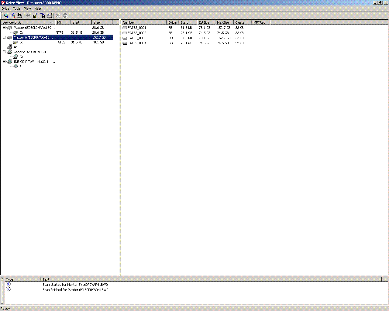

restorer2000 pro demo:
mit suchen meinst du das dritte sybol von links doer?
scavenger:
Scavenger (Demoversion nur für NTFS )
aus dem faq forum von cb
oder ist die angabe net mehr aktuell?
mfg
Robert
Ja das Habe ich gemeint.
Ist das mit dem Fernrohr.
Es werden bei dir 4 Volumen (Partitionen siehst du anhand der Laufwerkssymbole im rechten Fenster) gelistet.
Klicke einfach darauf und untersuche die.
Anhand deines Screenshots vom Explorer sah es so aus das die Ordnerstruktur beschädigt ist.
Auch wenn die Ordner rot markiert sind kannst du die auf deine Daten durchsuchen.
Dabei besteht die Möglichkeit das nur Ordner überschrieben wurden die an einer anderen Stelle gelegen sind.
Wenn du im rechten Fenster zum nächesten Laufwerkssysmbol wecheln möchtest klicke einfach in Restorer oben im Menü auf das ganz linke Laufwerkssymbol.
Dann kommst du wieder zurück und kannst von den 4 angezeigten Symbolen im rechten Fenster das nächste zum durchsuchen auswählen.
Teile mal mit wie deine Daten angezeigt werden.
Viele Grüße
Fiona

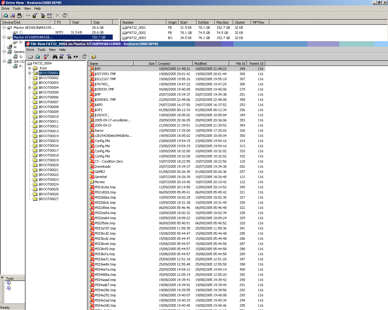

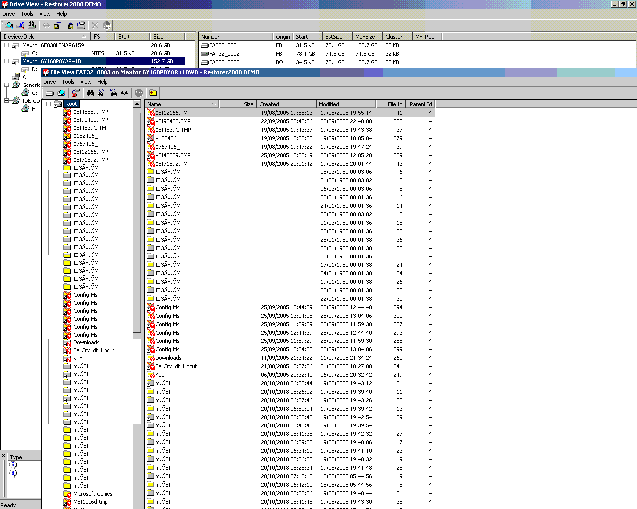

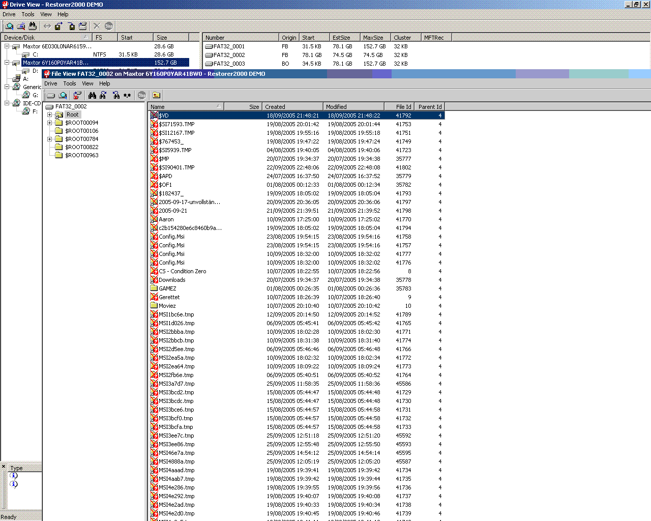

hallo,
hier nun screenies von drei der vier angezeigten möglichkeiten.
beim ersten war nur wirrwarr drin und ich habe gestern vergessen ein screenie zu setzen...
wäre schön, wenn irgendwann die pladde mit allen daten wieder läuft... :D
mfg
Robert
Ich sehe bei dir nur Ordner aber keine Dateien.
Wie es aussieht ist die Ordnerstruktur überschrieben.
Du kannst die Ordner auf deine Daten untersuchen.
Auch wenn möglich die Root-Ordner und rot markierten.
Damit erhältst du eine Übersicht über den Zustand deiner Dateien.
Oftmals funktionieren auch rot markierte Dateien wenn der Name erhalten ist.
Kannst du nur testen.
Die mußt du dann auf einen anderen Datenträger kopieren.
Es gibt für Endanwender bei einem beschädigten Dateisystem keinen anderen Weg.
Daher mußt du wissen wieviel dir die Daten wert sind.
In der Testversion kannst du nur für Testzwecke Dateien bis zu 64 KB wiederherstellen.
Ansonsten benötigst du die Vollversion.
Auch untersuche alle Laufwerkssymbole.
Teste es mal.
Viele Grüße
Fiona
