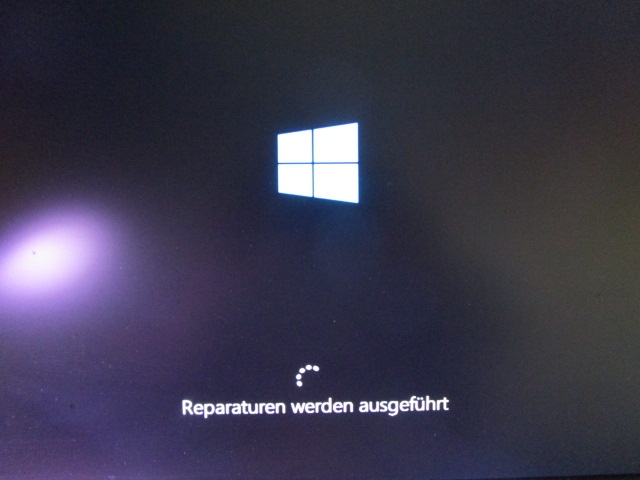

Nachtrag:
Nee,aus die Maus
Auch mit der Win CD kann ich keine Reparatur mehr ausführen,in den Müll damit :)
Thema abgeschlossen!
Allen recht herzlichen Dank

Hallo Leno53,
Leno53 schrieb:
ok,dankeschön
dann probiere ich das :)
Nachtrag:
Nee,aus die Maus
Die Windowsreparatur braucht 3 Anläufe, erst danach ist Feierabend bei Windows.
In deinem Fall würde ich TestDisk von einem Live-System starten.
Es ist wohl nur die Partitionstabelle durch die Stromausfälle beschädigt worden. Das kann man reparieren.
