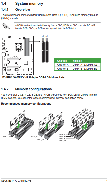

Hallo zusammen, ich habe heute meinen pc fertig zusammengebaut und auch neuen DDR4 RAM verbaut. Nachdem ich noch das ein oder andere Problem hatte lief mein Computer auch hoch. Allerdings habe ich kein Bild etc.
auf dem Mainboard sind Q_LEDs verbaut die einem anzeigen was "defekt" ist. Allerdings bleibt die LED immer bei RAM stehen und daher denke ich das da etwas nicht stimmt. Kann es sein das RAM trotz empfohlener Taktrate inkompatibel ist??

Soll ich jetzt anderen RAM kaufen bzw den der im MB Handbuch empfohlen wird??
memtest86+ durchführen. Nachsehen (UEFI) ob alle Timings für das RAM korrekt sind.
Der RAM ist gemäß Vorgabe im Handbuch in A2 u. B2 verbaut?
