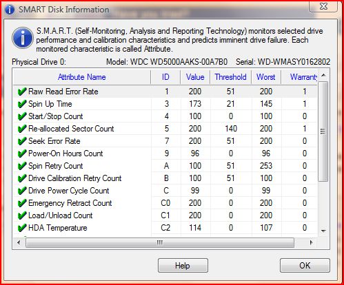

Teste die Disk mal mit dem Herstellertool und rufe auch das S.M.A.R.T.-Log der Disk auf.
Ich hatte mich getäuscht. Es handelt sich um die Primäre Windowsdisk, die Probleme macht. Gestern Abend hing sich das System wieder auf und nach einem Reset ich kam nicht mal ins BIOS.
Nach einer automatischen Datenträgerüberprüfung/Konsistenzprüfung läuft heute Morgen alles normal?! Die Festplatte ist zwar endlos am Arbeiten, aber das System scheint stabil.

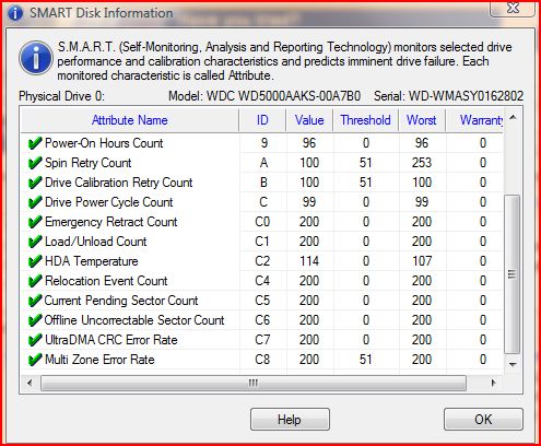

SMART Disk Information vom Herstellertool finden sich im Anhang. Angeblich alles im grünen Bereich :freak:

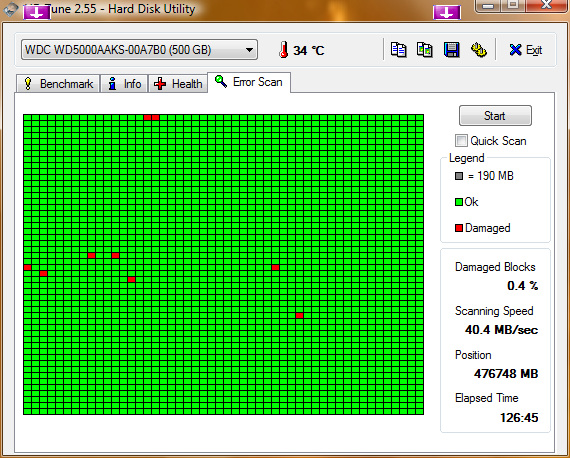

Habe die Disk vor einiger Zeit in Ansätzen einem ausführlichen Error Scan mit HDTune unterzogen. Der hat mir gleich zwei "Damaged Blocks" angezeigt. Dem hab ich, blöd wie ich bin, keine weitere Beachtung geschenkt.
Wie lang lebt die Disk als noch?:evillol: Ist doch gerade mal 1 1/2 Jahre alt. Die antiquarische Disk unseres Aldirechners läuft schon seit 7 Jahren ohne Murren und das Ding ist täglich im Einsatz.

Update 11:48: Trotz Bedenken habe ich die Disk für 10min dem "Extended Test" unterzogen. Nach Beenden bekam ich die Meldung; "Test found bad sectors that may be repaired".
Bringt diese Repairfunktion denn wirklich Abhilfe? Muss ich Windows hinterher komplett neu aufspielen?

Def. Blöcke werden durch Austausch-Sektoren ersetzt, davon hat eine Disk je nach Größe bis zu ein paar tausend Stück. Es reduziert sich also noch nicht einmal die Kapazität! Bei Dir ist bisher erst ein einziger Sektor gespared worden, also alles im grünen Bereich.
Zunächst mal vielen Dank für die Unterstützung, Mueli :)
Du sagst also, es sei alles im grünen Bereich, da du wohl der SMART Log entnommen hast, dass bei mir bisher nur ein defekter Block durch einen Austaschsektor ersetzt wurde.
Und wie sieht die weitere Vorgehensweise aus? Einfach erstmal beobachten und weiter brav Backups anlegen?:cool_alt:
Genau, weiter beobachten. Bei def. Blöcken ist immer interessant wieviele in welchem Zeitraum auftreten.

Anbei nochmal ein ausführlicher Scan mit HD Tune. 0,4% "Damaged Blocks".

Da hat die Platte wohl ein paar Stöße abbekommen, durch die der Lese-/Schreibarm ein paar Mal aufgesetzt hat. Uiuiui...

Gut, die Disk muss raus. Ich muss es ja nicht darauf anlegen. Früher oder später geht wohl gar nichts mehr. Frage mich natürlich, was die Stöße verursacht haben mag. Vielleicht doch unbemerkt mal gegen den Rechner "getreten"?! Weiß es nicht.
