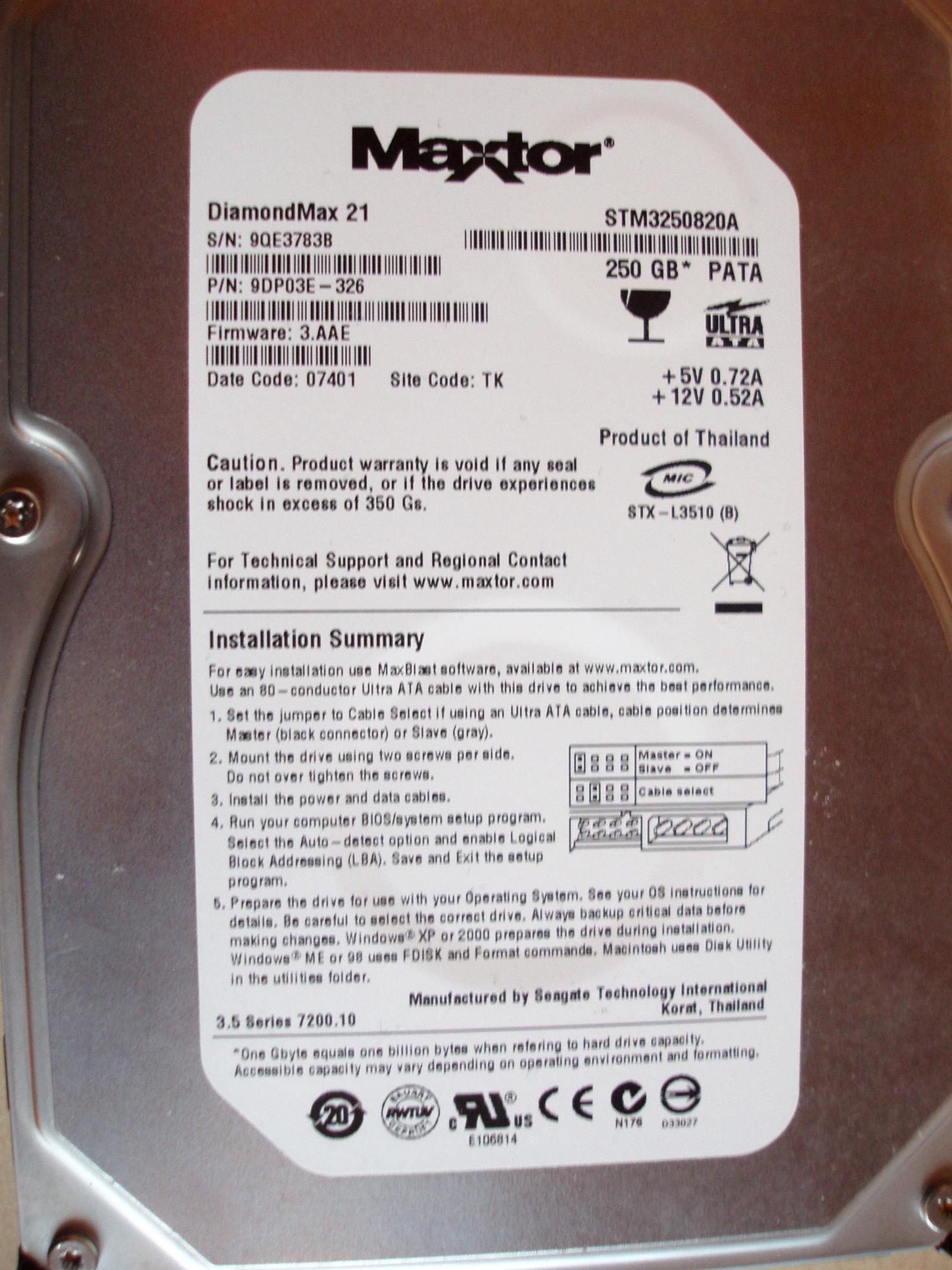

Marke: Maxtor
TYP: Diamondmax 21

Ein Datenrettungsunternehmen bringt die HDD im Normalfall wieder hin - kostet halt mindestens eine 4-stellige Summe. Sind dir die Daten nicht so viel Wert, dann kannst du basteln. Zunächst musst du allerdings hoffen, dass der Motor nicht beschädigt wurde - ansonsten hilft wirklich nur noch ein Datenrettungsunternehmen. Du musst bei eBay versuchen, exakt das gleiche PCB für die HDD zu bekommen - auch die Firmware sollte übereinstimmen. Meist steht eine Nummer auf dem PCB, mit dem man die Platine identifizieren kann. Am besten schreibst du die eBay-Verkäufer an, um die Nummer abzugleichen.

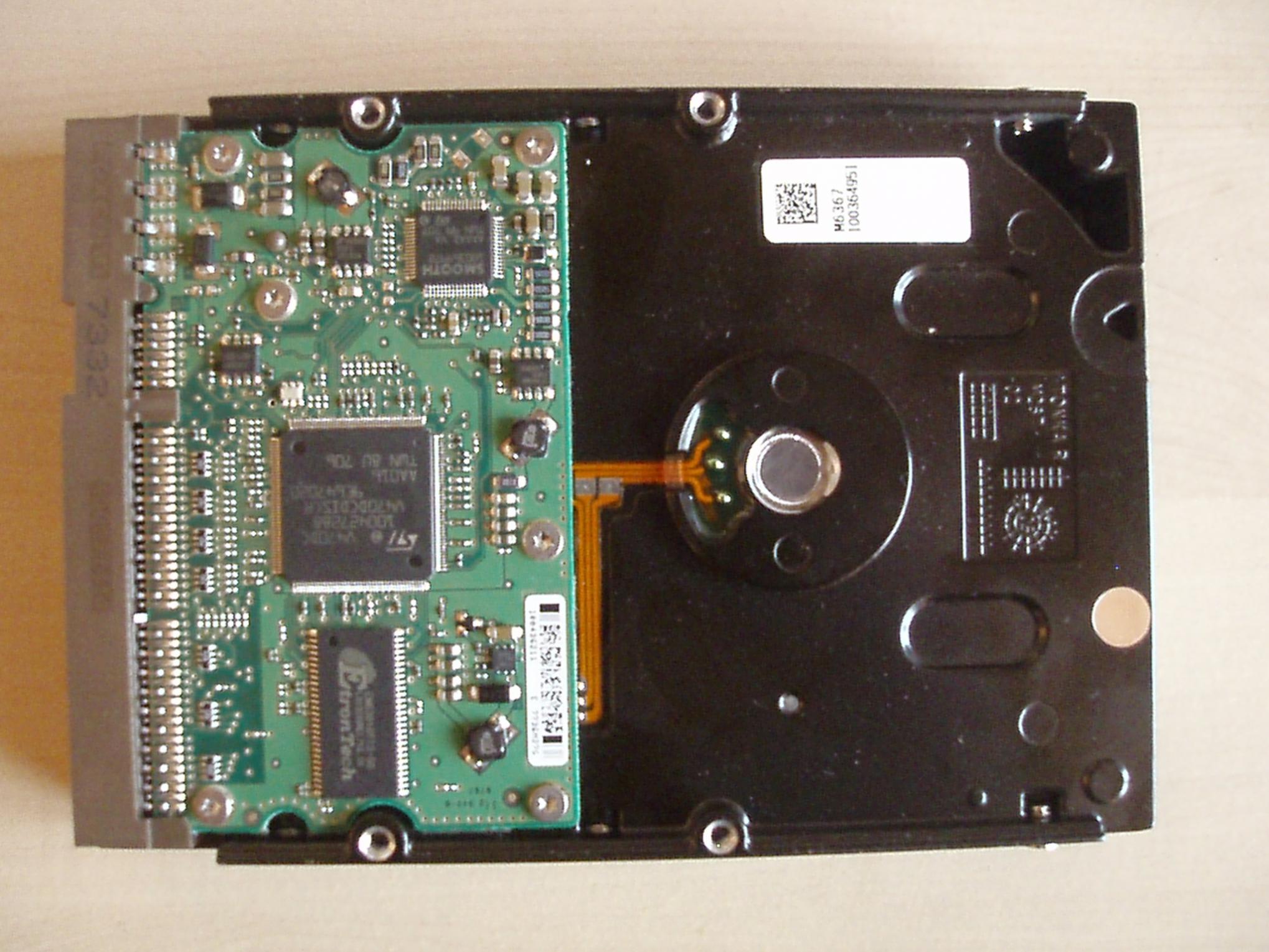

Siehst du verbrannte Bauteile auf dem PCB? Mit ganz viel Glück hat es wirklich nur ganz wenige Bauteile im 12V-Teil erwischt - da könnte auch der Wechsel dieser Bauteile reichen.
Du kannst versuchen eine baugleiche Festplatte zu kaufen und die Platine der HDD zu tauschen.

Entweder es wird bei den Seagate/Maxtor-HDDs keine gesonderte Produktnummer für das PCB vergeben, oder die Nummer wird wirklich auf den Chip gedruckt. Beim Austausch-PCB sollten halt wirklich alle Daten stimmen, die auf deiner verlinkten Seite angegeben sind.

Ist es eine IDE oder SATA?
Auch die Größen der HDDs mussen übereinstimmen...;)

Eventuell sind nur die Sicherungen durchgebrannt.
die sind gleich hinter dem Stromstecker.
um das Auszumessen wäre ein (5€) Multimeter nicht schlecht.
der Elektroniktausch ist nicht so einfach wie Früher, da Heutzutage die Hersteller Teile der Firmware auf der Festplatte Speichern (Seagata Debakel letztes Jahr...) Daher kannst du nur Elektronik mit der Selben Firmware nehmen.

das sind 3-4 Bauteile direkt am Stromanschluss der Festplatte.
wenn sie Leiten dann sind sie ganz, wenn nicht, dann nicht...
wenn es nur das wäre, erklärt es aber nicht wieso der PC dann nicht Startet.
sieht man auf der Leiterplatte keine Defekten Bauteile?
in der regel sieht man an den Sollbruchstellen der ICs "Abnormale" stellen.
oder mach mal Hochauflösende Bilder, dann kann man sich ein Bild davon machen
Leider leitet der Strom bis dahin :(

kann ich da nicht eine genau gleich aussehende platte tauschen ?
wenn die platte 100% genau gleich aussieht muss ich ja nicht mehr auf die PCB code oder sonst was schauen oder ?
Dann kommt es auf den speicher der alten platte auch nicht drauf an oder ?
wie gesagt, die Firmware muss gleich sein.
ergo geht nicht jede gleich aussehende Platte.
irgendwo auf der Platte steht die revision ganz sicher.

Die Größe muss bei den meisten Herstellern schon identisch sein. Außerdem ist es wirklich sehr wichtig, dass die Firmware übereinstimmt - man kann zwar zumindest Seagate-HDDs relativ einfach umflashen, aber dazu muss man auch ziemlich basteln. Ich finde jetzt leider die Seite nicht mehr, aber es gab mal irgendwo eine Zusammenfassung, bei welchen HDD-Serien was beachtet werden muss, damit der PCB-Tausch klappt. Bei manchen HDDs war z.B. die Größe irrelevant, bei anderen musste diese jedoch exakt stimmen.

Der Tausch der defekten Komponenten ist oft wirklich einfacher, als eine 100% passende HDD zu finden. Kannst du vielleicht ein hochauflösendes Foto vom PCB machen? Vielleicht erkennt man daran was. Leider ist die 12V-Schiene bei den HDDs oft gar nicht gesichert und wahrscheinlich wurde genau auf diese Schiene die >19V gegeben. Dein altes Netzteil hatte 12V, oder? Durch den Spannungswandler im Gehäuse könnte die 5V-Schiene durchaus noch intakt sein - die 12V werden aber vom Gehäuse wahrscheinlich direkt durchgeleitet.

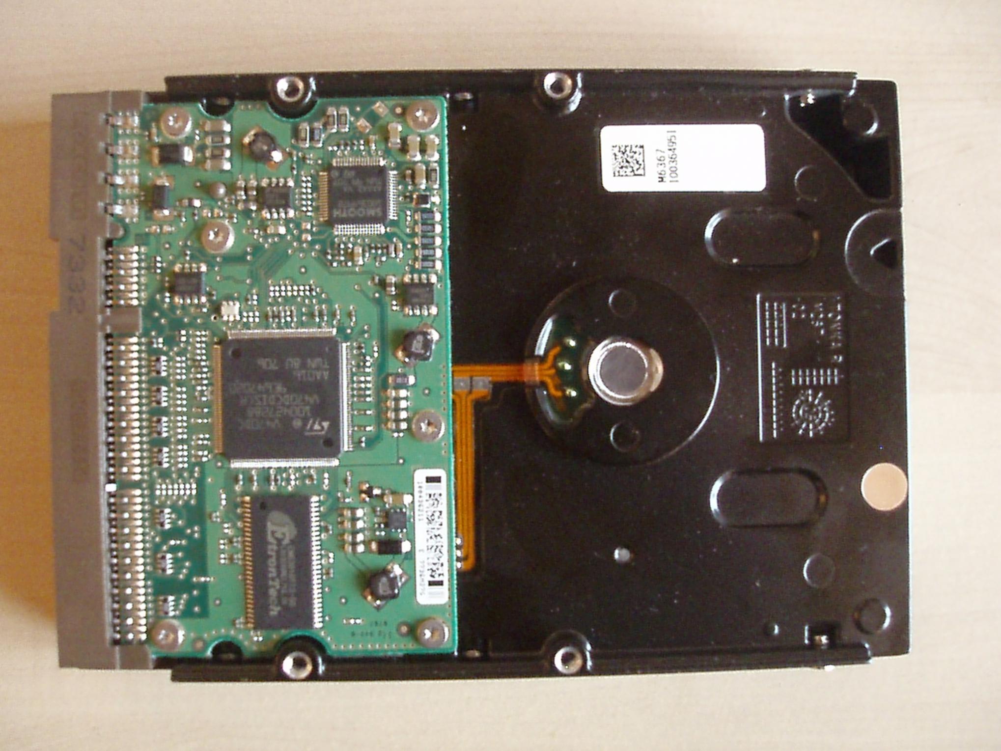

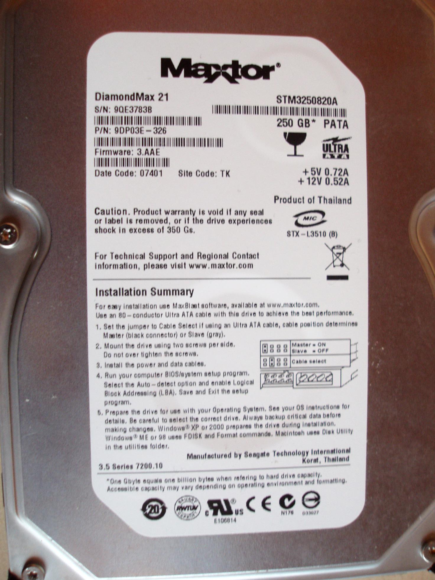

hier :)
