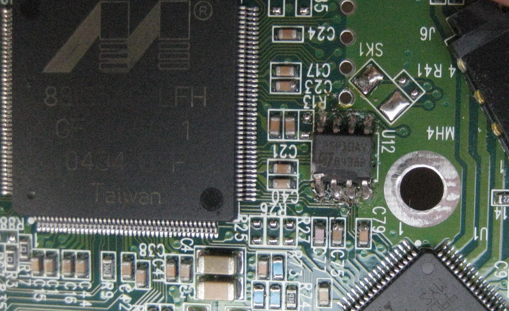

Ich habe gerade die Platine abgeschraubt:
Ich glaube es kaum....:freak: :freak:
Dem Fernsehmenschen, welcher mir die Lötarbeiten gemacht hat, ist anscheinen bei der Arbeit ein Fizzelchen vom Bauteilkörper (U12) abgebrochen. :eek:
Insgesamt schaut das nicht gerade gut aus, oder???
So hätte ich das auch selbst hinbekommen. Schöner Sch****
Bitte um einen Kommentar zum angehängten Foto.

Da hat er wohl mit der Pinzette (wohl ehr der Zange) zu Fest zu gedrückt.
Das Bauteil ist damit Definitiv Schrot.
Hat der zum Ersten mal SMD Bauteile gelötet? :eek:
Das Lötergebnis ist jedenfalls unter aller Sau!
--> Das Bauteil ist nicht Mittig Positioniert
--> Teile des Lötstopp-Lackes sind Abgeblättert
--> Teile des Lötstopp-Lackes sind Verbrannt!
--> Leiterbahnen unter Pin 3 sind Ab
--> Er hat Selbst das SK1 Pad Verstümmelt
--> er hat die Lötpads der Kondensatoren C23,C75,C77,C79 "Verstümmelt"
Entweder ist er Diesbezüglich total unfähig oder
er hatte nicht das richtige Werkzeug.
eigentlich nimmt man dafür eine Heißluft-Pistole.
aber selbst mit Lötkolben und Endlöt Litze darf man so etwas nicht Produzieren!
wenn man es richtig macht, darf man hinterher keinen Unterschied zu den Maschinell gelöteten Lötstellen sehen!
naja seis drum, Die Platine hat er sauber zu Schrott Verarbeitet!
Die Platine könnte man noch retten wenn man sich viel mühe gibt.
Der IC ist Definitiv nicht mehr zu Retten!
was auch immer er für diese Arbeit haben wollte, und auch wenn ihr Abgemacht habt das er keine Garantie übernimmt, bei solch einem Ergebnis würde ich das Geld zurück Verlangen.
Solch eine Arbeit kann man doch nicht Abliefern!
Oh wei, der kann ja weder mit Entlötlitze umgehen, noch hat er ein Heißluftlötgerät. Traurig.
Jetzt wird es handwerklich anspruchsvoll...
Schick' mir das Ding mal vorbei.
