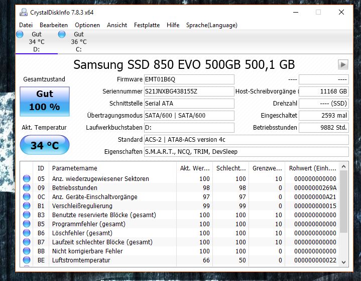

Servus,

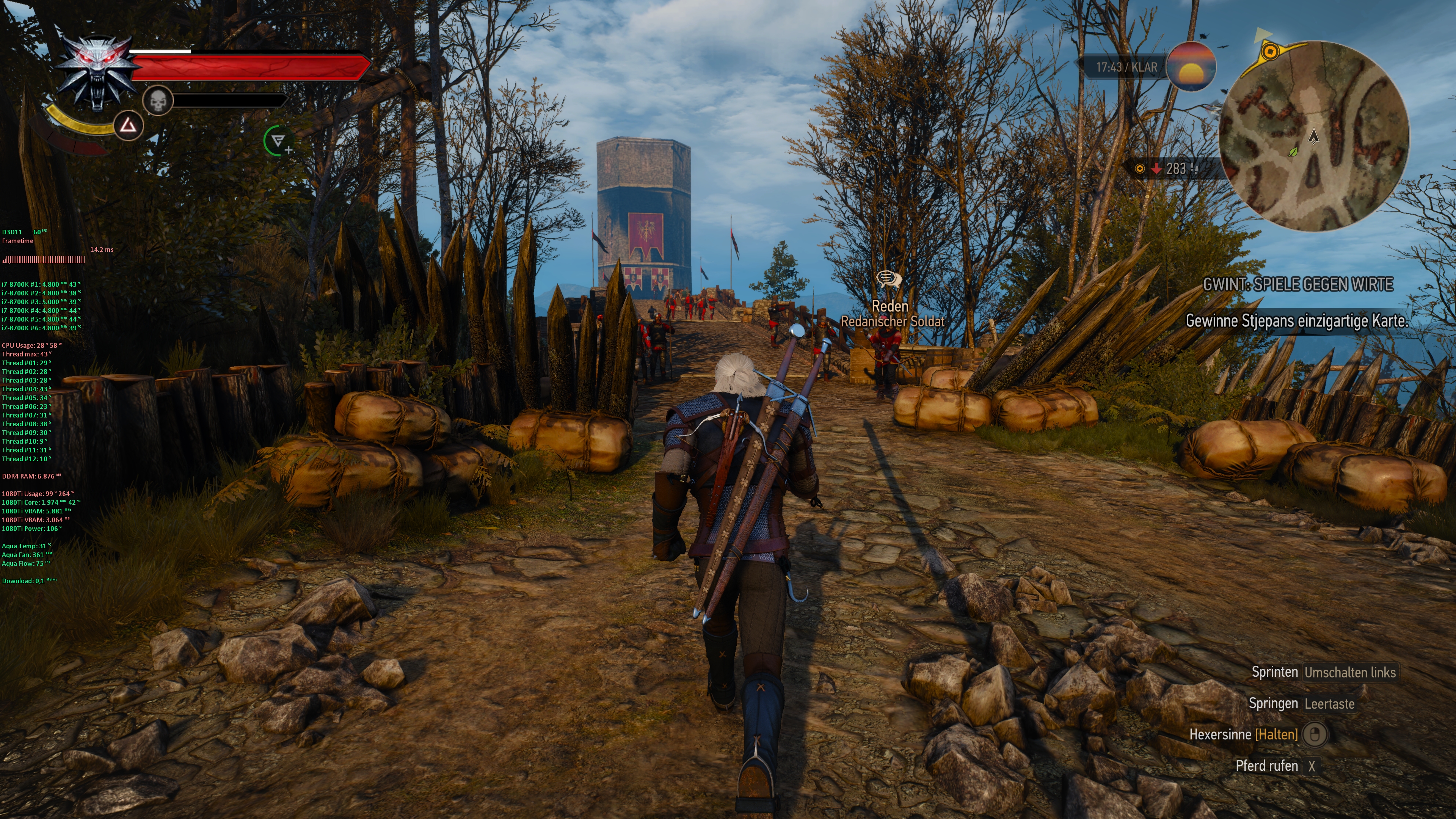

ich hab leider in jedem Spiel ständige Mikroruckler.
Da ich dachte es liegt an meinem 4790k oder DDR3 RAM hab ich mir ein Upgrade Bundle gekauft.
Jetzt ist es ein 8700k mit DDR4 3200 MHz.
Allerdings hab ich noch immer die gleichen Ruckler.
Da ich eig. alles bis auf die SSDs getauscht habe, kann es doch nur daran liegen, oder?
Es sind 1x 250 GB und 1x 500GB Samsung EVO 850.
Windows ist auf der 250er und die spiele auf der 500er.

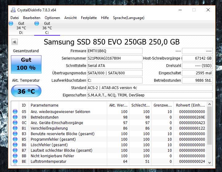

Mikroruckler genauer beschreiben....
Es kann von der GPU / CPU kommen wenn die schlagartig mit dem Takt zurück fahren (temp. limit).
SSD ist schuld es eine art openworld game ist, und das Gebiet geladen werden muss, und genau das zu lange dauert. Wenn es aber über all und immer, auch beim rumstehen passiert. Dann liegt es nicht an der SSD.

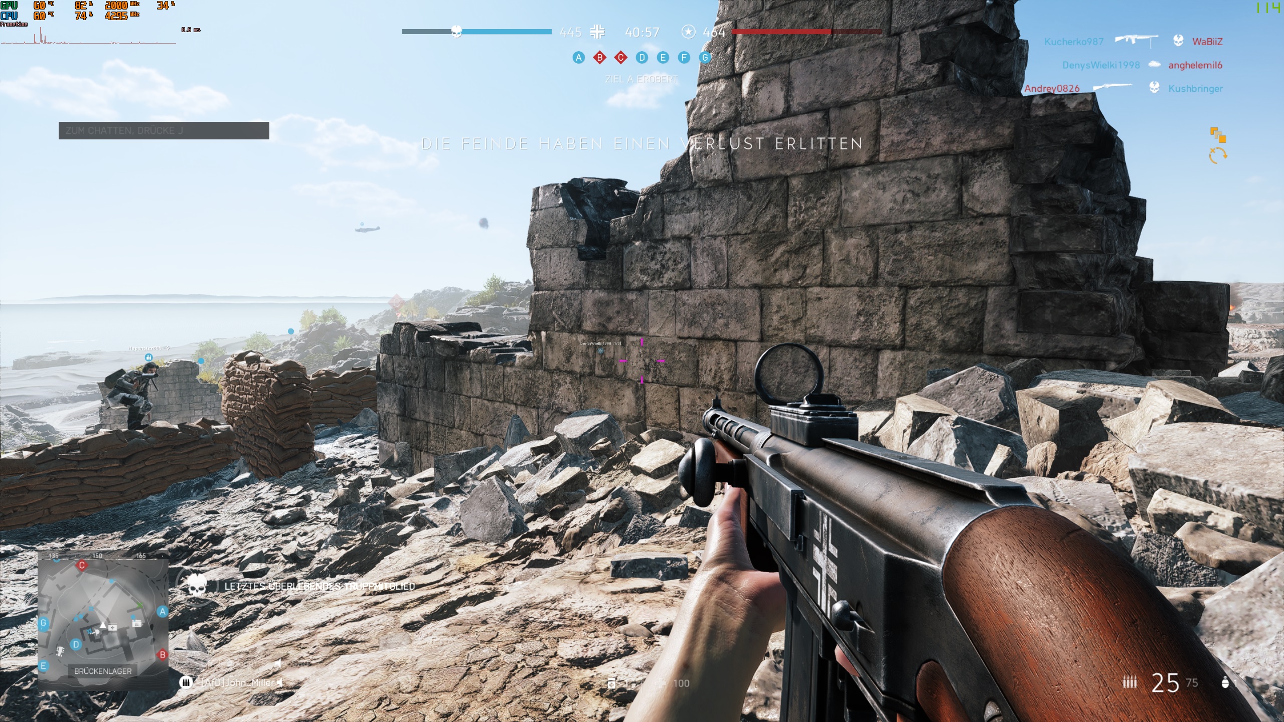

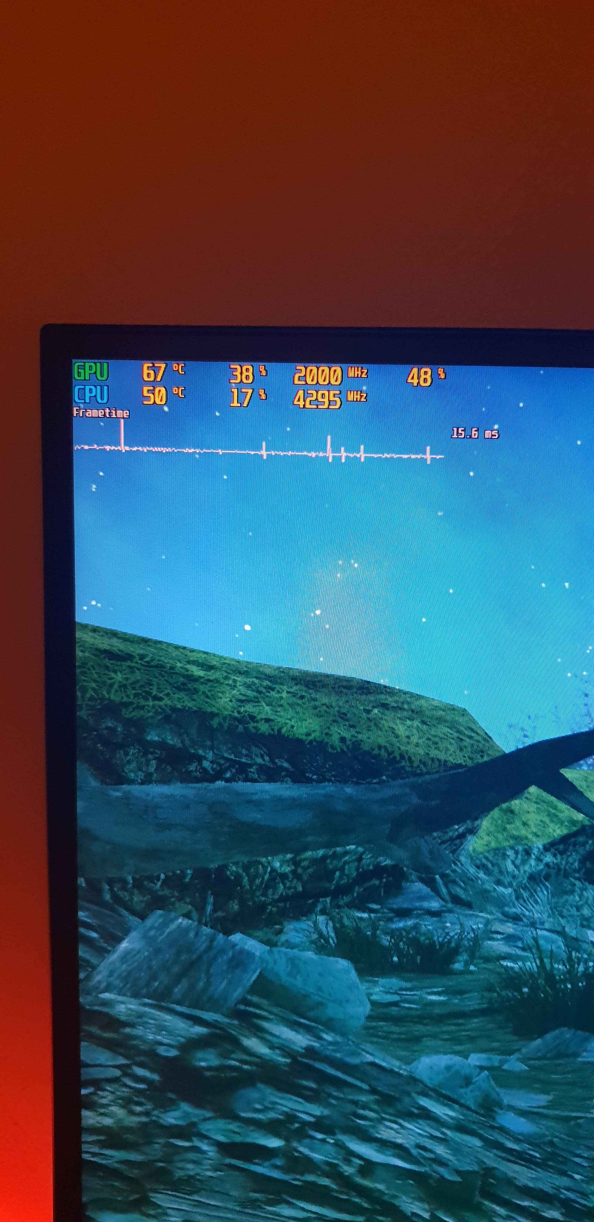

Die Frametimes sind scheiße... Genau das gleiche wie mit meinem alten System. Es ist nicht möglich ohne Ruckler zu spielen.

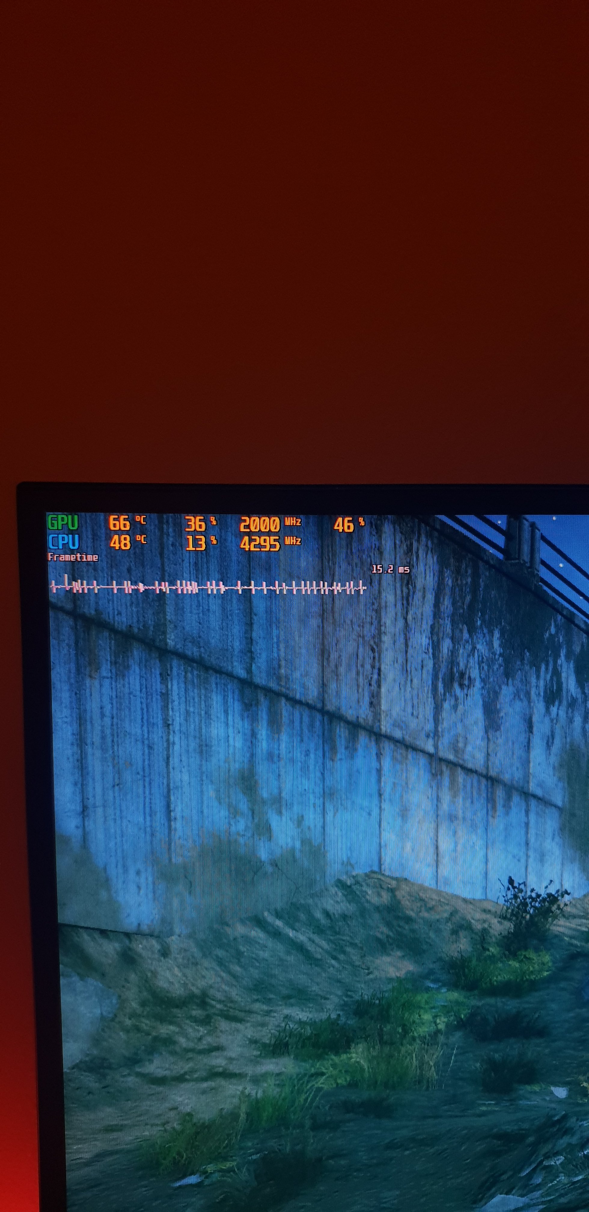

In jedem Spiel, ja.
Wie gesagt, extra Upgrade Bundle gegönnt.. windows 10 neu installiert.
Monitor mit G-Sync.. 120 Hz.. Vsync aus... kann machen was ich will. Ich bin alle Einstellungen 100x durch.
Was soll ich tun?
Die Hardware wurde ja so zu sagen schon ausgetauscht...
Aber hier hab ich doch die Festplatten Profis.. dachte es liegt daran, da mir keiner mehr weiter helfen kann.
Ich kann mir doch jetzt kein Komplett System kaufen, wenn ich hier schon alles habe...

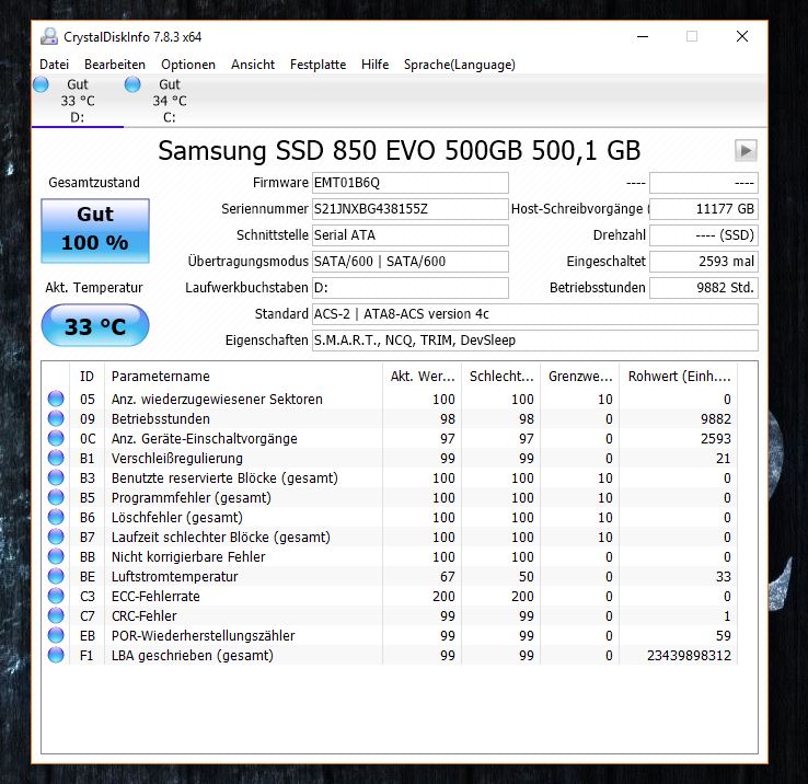

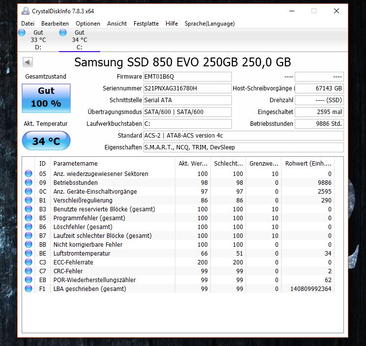

Dann zieh die Fenster von CrystalDiskInfo auch ganz auf wenn du einen ScreenShot machst, so dass man alles
sehen kann, auch ob es CRC Fehler gibt.
Nene, wie gesagt ALLES neu bis auf die SSD's.

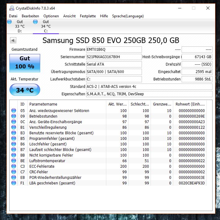

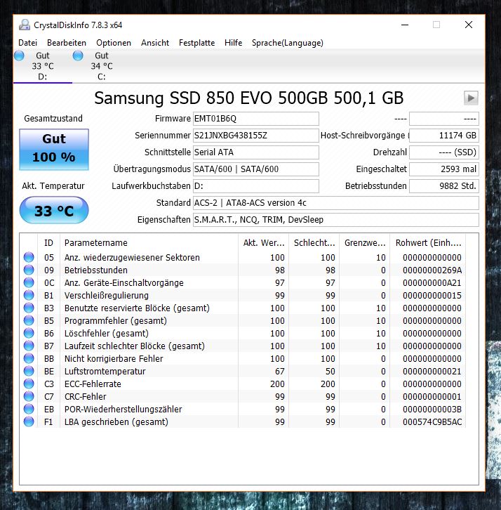

Hast du die FPS denn fest gemacht bei deinen Games?
Das die Frametime nicht wie eine Linie durchläuft würde ich jetzt als völlig normal bezeichnen....
FPS sind im Hauptmenü auf 120 gelocked. Spielt aber alles keine rolle.. habs auch schon ohne versucht... den Monitor auch mal von 120 auf 144 hz... mit oder ohne Vsync.. wie gesagt, ich hänge schon mherere Tage an der Scheiße.

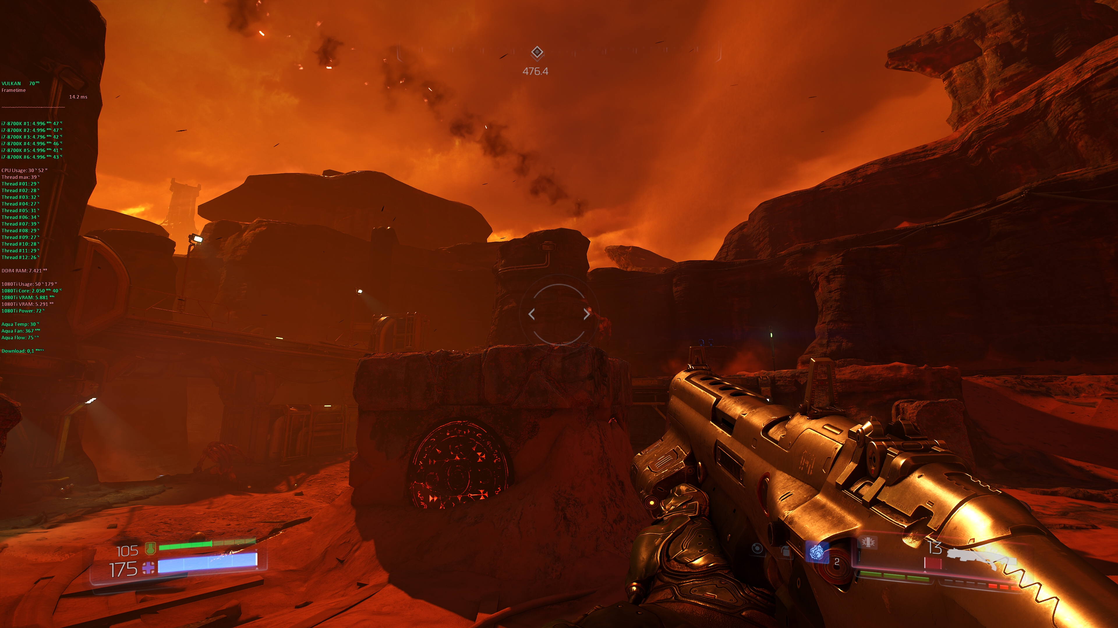

Wichtig ist, dass dein System die vorgegebenen FPS auch konstant durchhält.
Hab alles auf Niedrig bis auf die Details.
Durchgehend 115-120 FPS.
"POR Wiederherstellungszähler" haben beide schon einige. Dies passiert wenn du den Rechner einfach ausschaltest ohne Herunterzufahren oder das System abstürzt.
CRC Fehler hast du zwar auch schon aber die können ja schon länger sein, diese kommen in der Regel
durch die Kabel oder Anschlüße, behalte diese mal im Auge. Aber ansonsten sehen die SSDs ok aus.
Nutzt du den Windows Standard AHCI Treiber oder hast du den Intel RST installiert?
115-120. Da haste es schon.

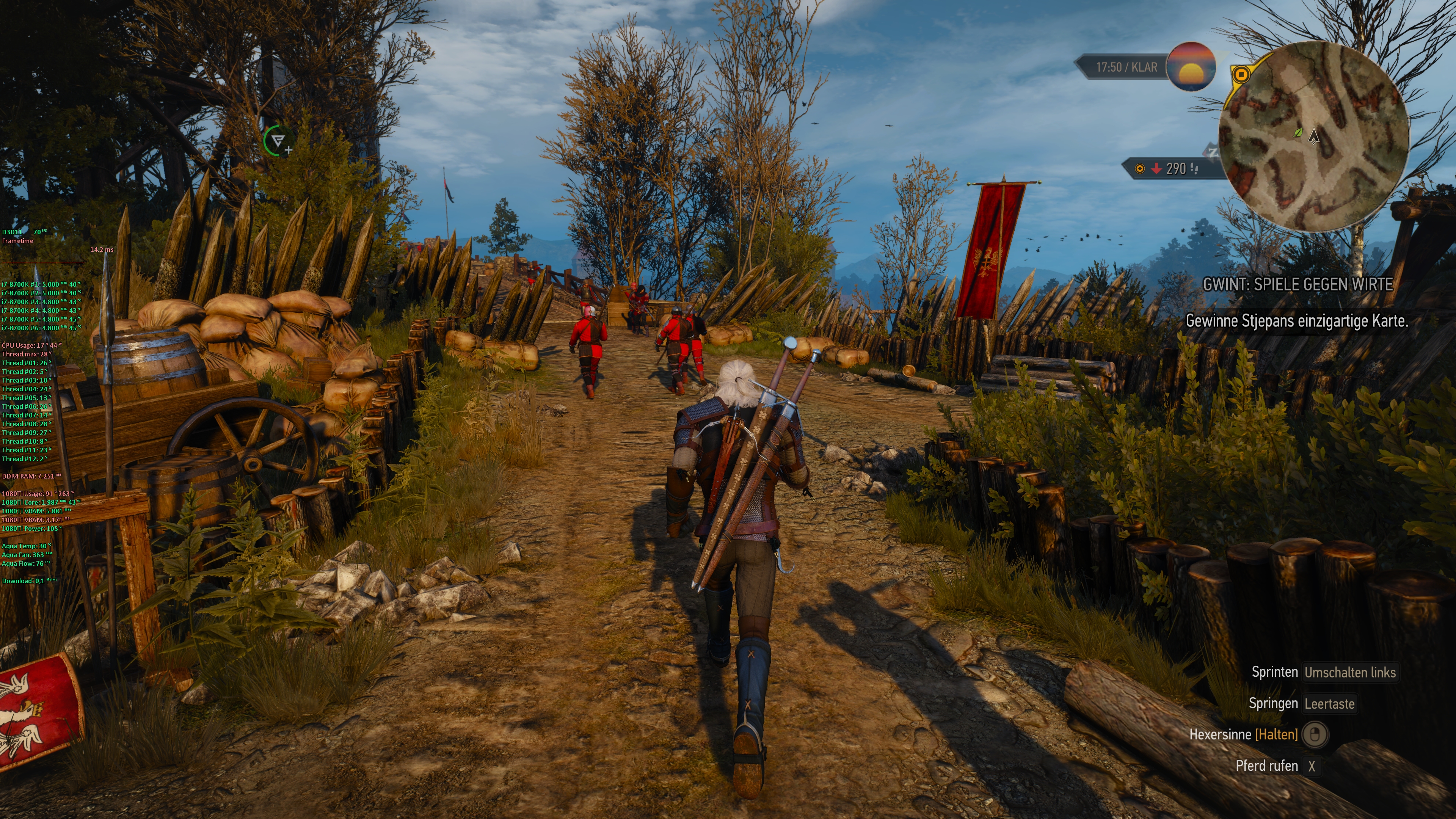

Stell doch spaßhalbermal fix auf 90fps.
So schaut's aus, wenn die FPS nicht erreicht werden können:
und so mit angepassten Settings:
Schau mal ob der Rohwert vom Attribut C7 noch steigt, und wenn, dann schau ob die Stecker der Datenkabels fest sitzen und wenn ja, denn tauche mal die SATA Kabel aus.
