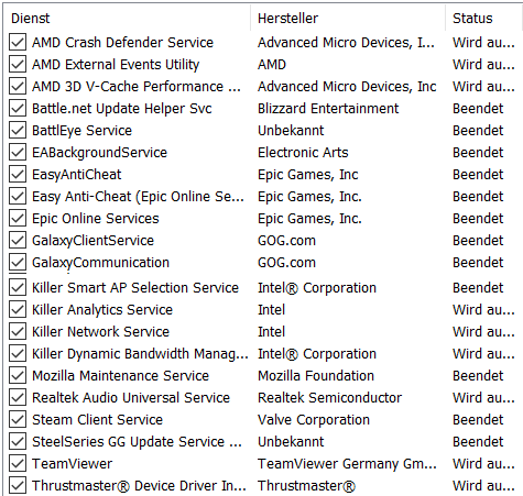

Restart001 schrieb:
Sicher dass nicht die Desktop Wallpaper Diashow läuft?
....sicher.

@Restart001 Guter Tipp. Meiner Meinung nach aber nichts kritisches auf den ersten Blick das so Ressourcen ziehen würde.
