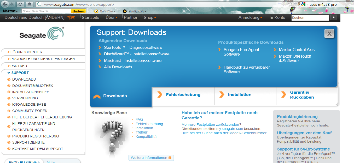

Das überhaupt Festplattentools von Samsung vorhanden sind, erfährt man ziemlich versteckt.
Im Bild muss man auf ALLE DOWNLOADS klicken, damit etwas von Samsung erscheint.
Dann den Klick auf Samsung Downloads.
Die Analysetools von Samsung sind z.B. überhaupt nicht zu finden.
Nur Tools für externe Festplatten.
Firmwareupdates von Samsung, die es massenweise gibt, sind ebenso nirgends zu finden.
Die Firmwareupdates von Seagate Platten sind alle da.
