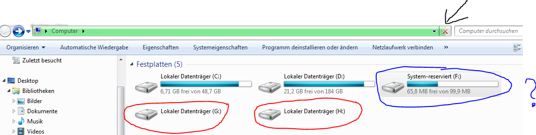

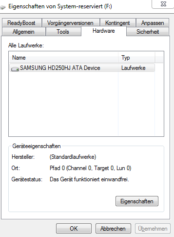

Partitionen werden beide angezeigt, ebenso wie die Partition F: System-reserviert. Bin mir aber absolut unsicher von welcher Platte die Partition kommt? 65MB von 100 sind dort noch frei, wenn ich sie öffne ist der Ordner angeblich leer (ich lasse versteckte Ordner anzeigen). Die Partition wird aber nur angezeigt wenn die defekte Platte angeschlossen ist. Hab schon versucht sie zu formatieren, bekomme aber ne Fehlermeldung von Windows, dass es nicht geht. Kommt mir aber komisch vor dass ich auf die Partition zugreifen kann, die anderen beiden aber mein System aufhängen oO
Rot = defekte Festplatte
Blau = besagte Partition F: System-Reserviert (hatte vorher noch nen USB-Stick drin, daher keine Bezeichnung E:
Schwarzer Pfeil = an der Stelle lädt es dann ewig.
Die Samsung HD250HJ ist die funktionierende. Verstehe aber nicht wieso die Partition dann verschwindet, sobald ich die defekte Platte trenne...
