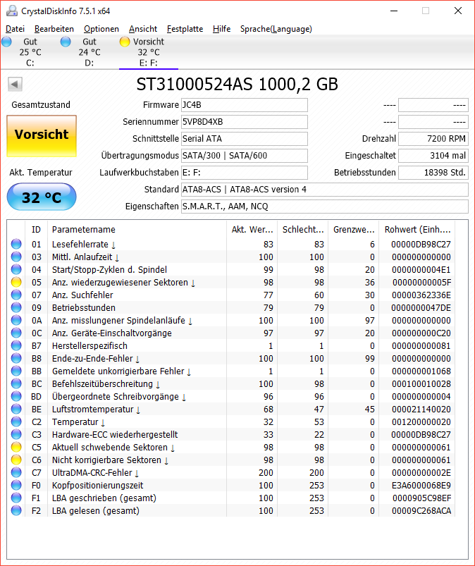

der PC meiner Freundin wollte heute per Steam ein Update von Rocket League runterladen (Spiel liegt auf der HDD), nach dem herunterladen, beim aktualisieren selber, stand dann 2 Stunden geschätze Wartezeit da. Wir haben es einfach laufen gelassen, nach 3 Stunden war er aber noch immer nicht fertig. Die Festplatte war, laut Taskmanager, aber immer zu 100% ausgelastet. 2 Andere Spiele Updates, die aber auf der SSD und nicht auf der HDD liegen liefen aber problemlos durch.
Ich habe dann CrystalDiskInfo gestartet und dort wurden mir 3 Probleme angezeigt. Könnte es sein dass die Festplatte defekt ist?
Die Platte ist schon älter, wir haben sie damals vom alten in den neuen PC übernommen.
Die sieht nicht mehr so gut aus, nein. Viele defekte Sektoren. Und noch, viele UltraDMA CRC Fehler. Bei den defekten Sektoren kannst Du nichts machen. Aber bei den UDMA Fehler. Die kommen von einer schlechten Verbindung HDD<->SATA Controller. Und das idR durch ein defektes oder schlecht sitzendes Kabel. Das mal prüfen oder tauschen.

Die Platte wurde, glaube ich, ende 2011 gekauft.
Habe jetzt mal eine neue bestellt. Neues Kabel werde ich bei der neuen dann auch noch nehmen. Das mit den 5 Jahren wusste ich gar nicht, wieder was gelernt. :D
