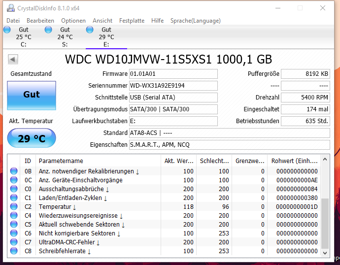

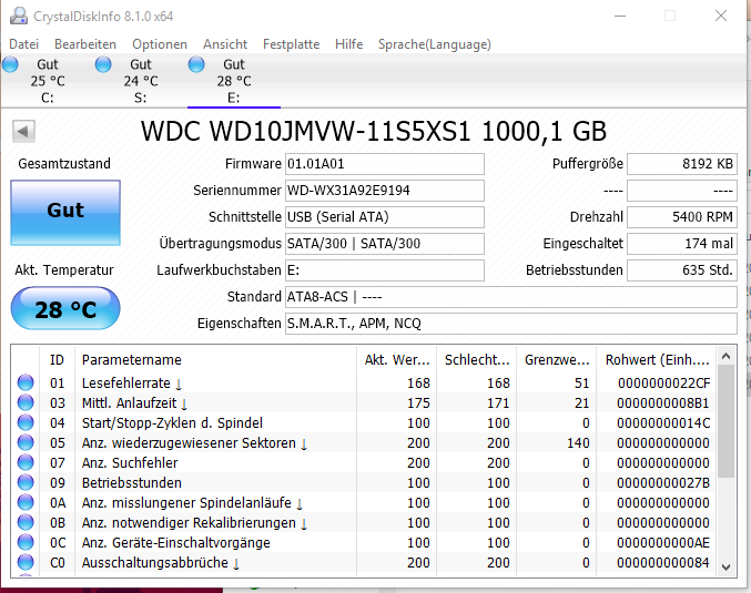

CDI im Anhang

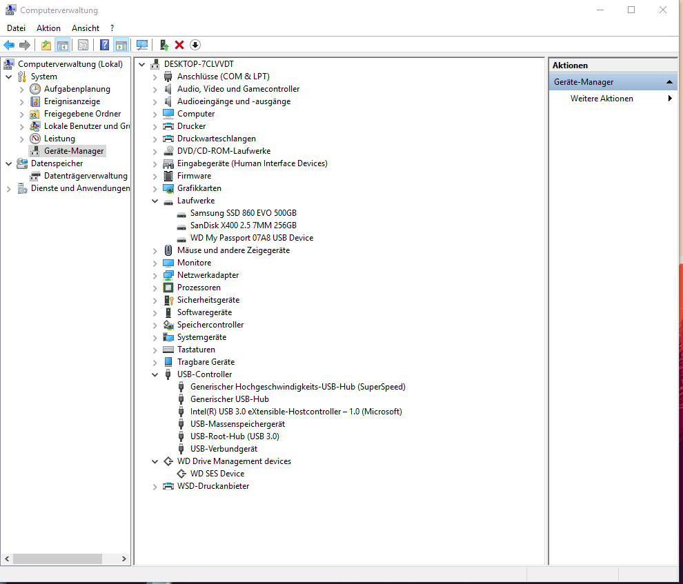

Und an dem Rechner befinden sich auch diese Anschlüsse oder wird da auf USB 2 zurück gegriffen, die Werte sagen das es kein 3.0 / 3.1 sein kann. Was sagt der Gerätemanager zu den Ports am Rechner?
Die Platte ist an einem USB3.0 Port angeschlossen. Ein USB3-Stick am selben Port erreicht 50 MB/s beim Schreiben und 120 MB/s beim Lesen.
Außerdem hat es ja früher problemlos funktioniert
Ohne Infos woran es angeschlossen wird und ob im Gerätemanager alle Treiber richtig installiert sind, bleibt es Rätselraten. Und früher war sowieso alles besser, hat mein Opa auch immer gesagt und der ist schon vor über 55 Jahren verstorben.
Also, im Gerätemanager werden die USB3 Ports angezeigt, auch die Treiber sind installiert. Andere USB3 Geräte funktionieren an dem Port ohne Probleme. Das ganze ist ein Dell-Bürorechner (Optiplex3050).

Das könte auch sein. Deswegen frage ich ja hier. Ist das eventuell aus den SMART-Daten ersichtlich? Hat jemand schon ähnliche Probleme gehabt?
Ähnliches hatte ich nur wenn Treiber nicht unterstützt wurden bei älteren Boards.
Sie hat Lesefehler, aber sonst ist alles in Ordnung. Wie groß sind denn die Dateien?
