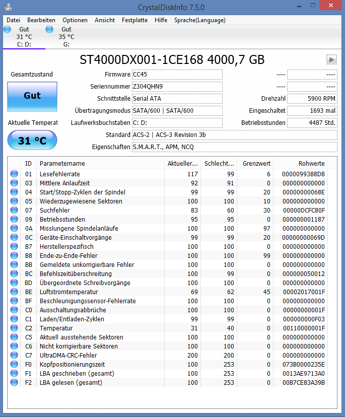

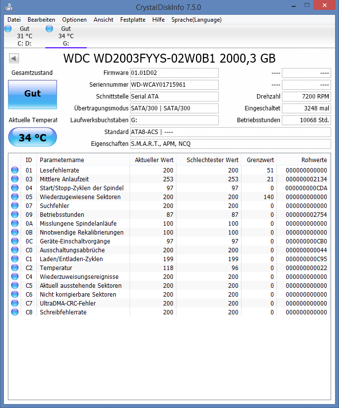

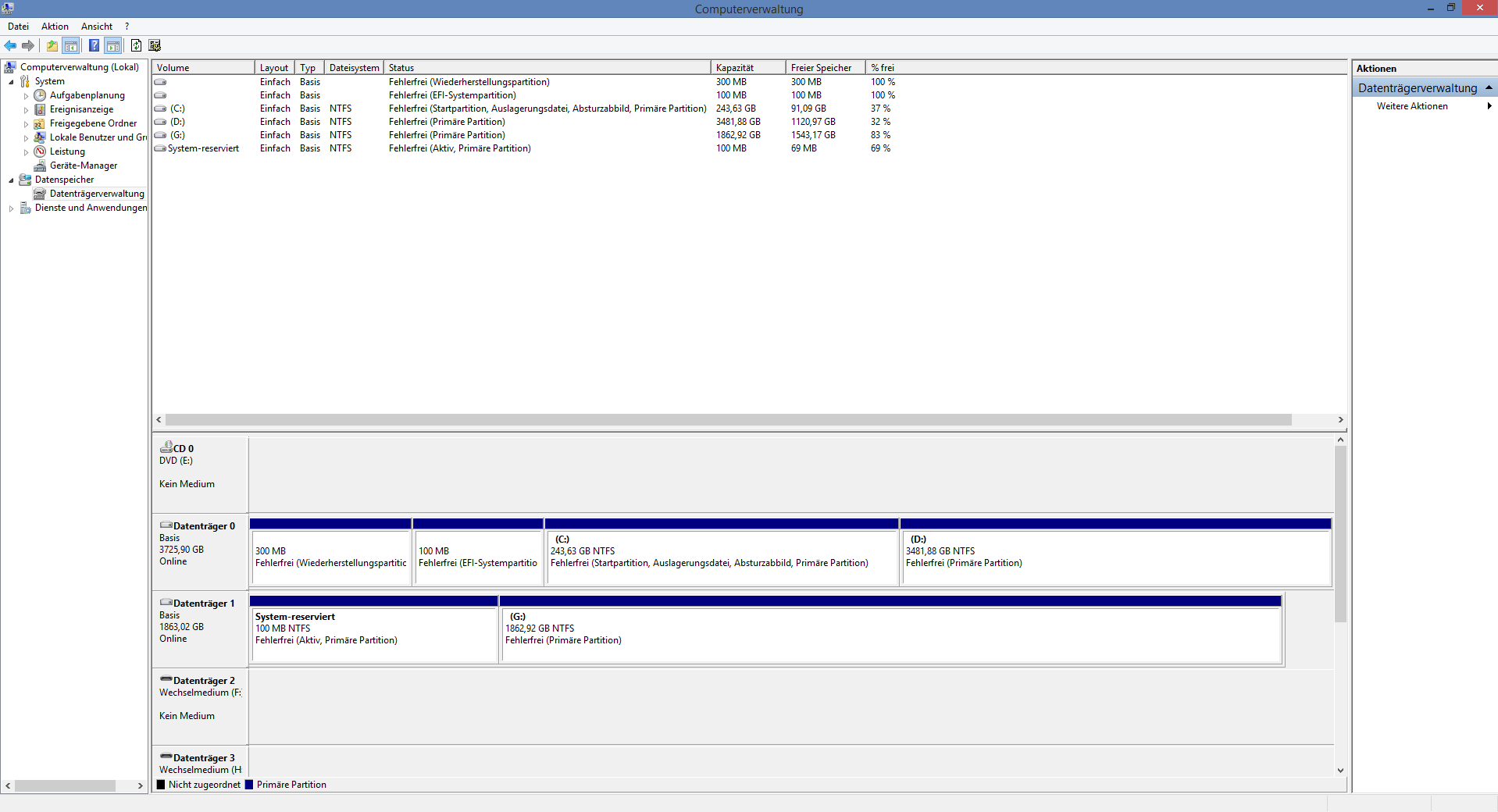

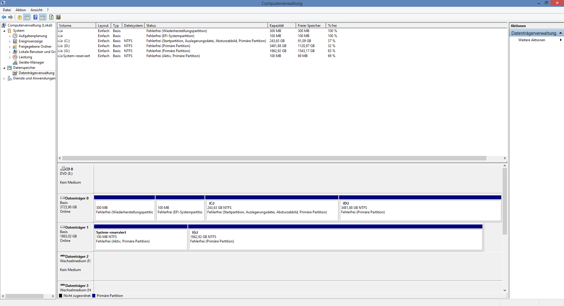

Screenshot der Datenträgerverwaltung erstellen und im nächsten Beitrag anhängen.
Das Fenster so weit aufziehen, so dass alle Laufwerke und deren Partitionen erkennbar sind.
Mensch, nach dem Dritten durchlesen verstehe ich auch was...
Du hast bereits dein Betriebssystem auf einer von den beiden Festplatten installiert und möchtest(warum genau eigentlich?) eine davon ausbauen. Dann musst du dein Betriebssystem neu aufsetzen oder die Alte auf eine neue Spiegeln.
Generell würde es helfen wie du schon von Adok vorgeschlagen bekommen hast, die Datenträgerverwaltung öffnest und ein Screenshot davon vorzeigst und genauer beschreibst was du mit deinen Festplatten vorhast und ob du nicht mehr physisch anschließen kannst.
Ist im Anhang :) .
