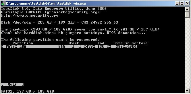

Hm hab MBR und die Partitionstabelle gelöscht, jedoch findet Testdisk trotzdem weiterhin was? normal?
acsho was ist mit den Warnhinweisen? Die größe stimmt jetzt eigentlich und jumper habe ich entfernt (slave modus, wie es sein soll)

Die gefundene Partition hat eine falsche Geometrie!
Ich weiß nicht ob eine Wiederherstllung was bringen würde.
Die Partition schließt auch am letzten Cylinder wie die Festplatte ab.
Normal einen Cylinder vorher.
Um diese zu versuchen weiderherzustellen, kannst du im Menü Options das Menu Allow partital last cylinder auf yes setzen.
Dann würde die aber nur von der Länge her passen.
Testdisk kann auch Überbleibsel sogar von alten Partitionen finden.
Sind Bootsektorinfos (ähnlich Datenrettungssoftware werden Sektoren gelesen).
Kannst du in deinem Fall ignorieren.
Daten haben eine Markierung (flag) das die überschrieben werden können.
Dann sind die wenn es klappen sollte und du Daten auf das Laufwerk kopierst weg.
Können dann nur noch von Datenrettungsfirmen wiederhergestellt werden.
