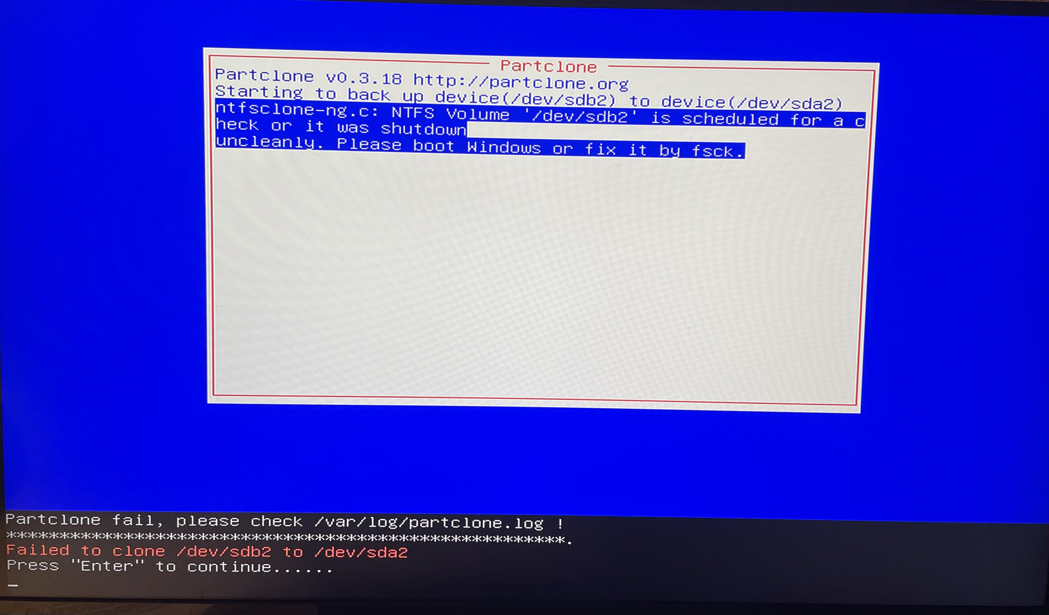

Also habe ich danach die Festplatte nochmal versucht mit Clonezilla zu klonen.
Beim clonen habe ich folgende Fehlermeldung erhalten (siehe bild)

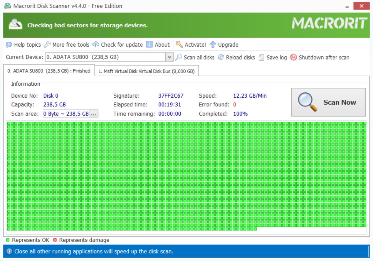

Ebenfalls habe ich jetzt grade die Ausgangsfestplatte auf Fehlerhafte Sektoren geprüft, scheint zu funktionieren( siehe Bild)

partclone hat ja schon die Meldung ausgegeben, das mit dem Filesystem etwas nicht stimmt bzw eine überprüfung vorgesehen ist.
Das logfile wäre halt schön gewesen.
Hast mal irgendeinen Vorgang abgebrochen?
Entweder versucht man das zu reparieren oder das Teil sollte besser zurück gehen.
