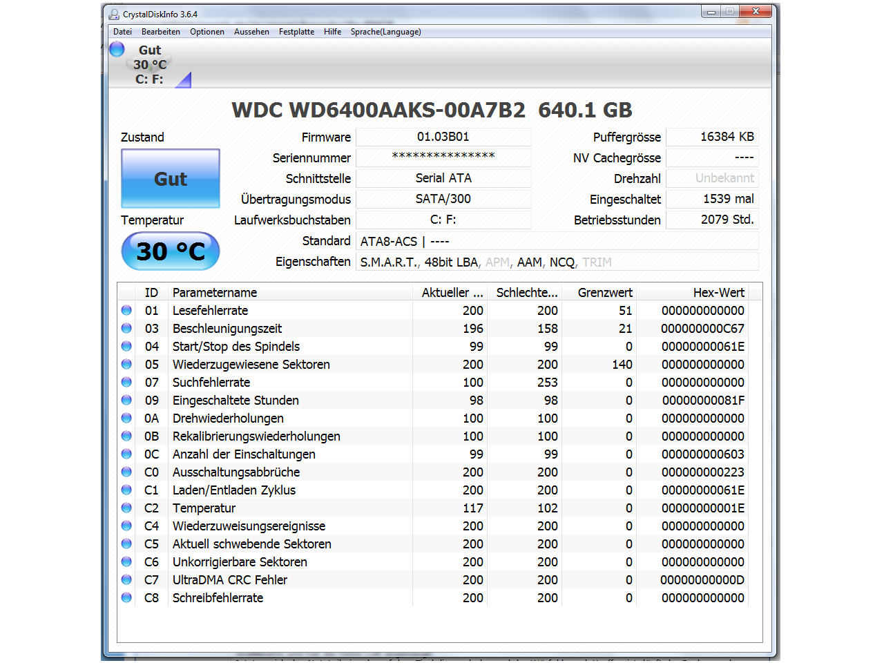

Ich hab dir mal den Screenshot von meiner Systemplatte angehängt, die zweite hab ich nicht mehr im PC und hab auch nicht vor die weider einzubauen.

Der Parameter "UltraDMA CRC Fehler" beziffert 13 Fehler (Hex-Wert D).
Die erklärt die Probleme, die bei dir auftreten.
Ursache sind i.d.R. defekte Datenkabel (SATA) oder verschmutzte Kontakte. Kann aber genauso gut von Übertaktung, zu hoher Southbridgespannung, bzw. zu hoher Temperatur der Southbridge, oder auch von fehlerhaften Chipsatztreibern kommen.
Letztendlich kann es im schlimmsten Fall auch an einem defekten Controller liegen.

Edit: Die Beschleunigungszeit (3175) liegt auch weit über dem Grenzwert (21) . Sofern das nicht mit dem UDMA CRC Fehler zusammenhängt, würde das auf Probleme beim Motor oder den Platten-Lagern hindeuten.
Prima - die Beschleunigungszeit war der entscheidende Hinweis.

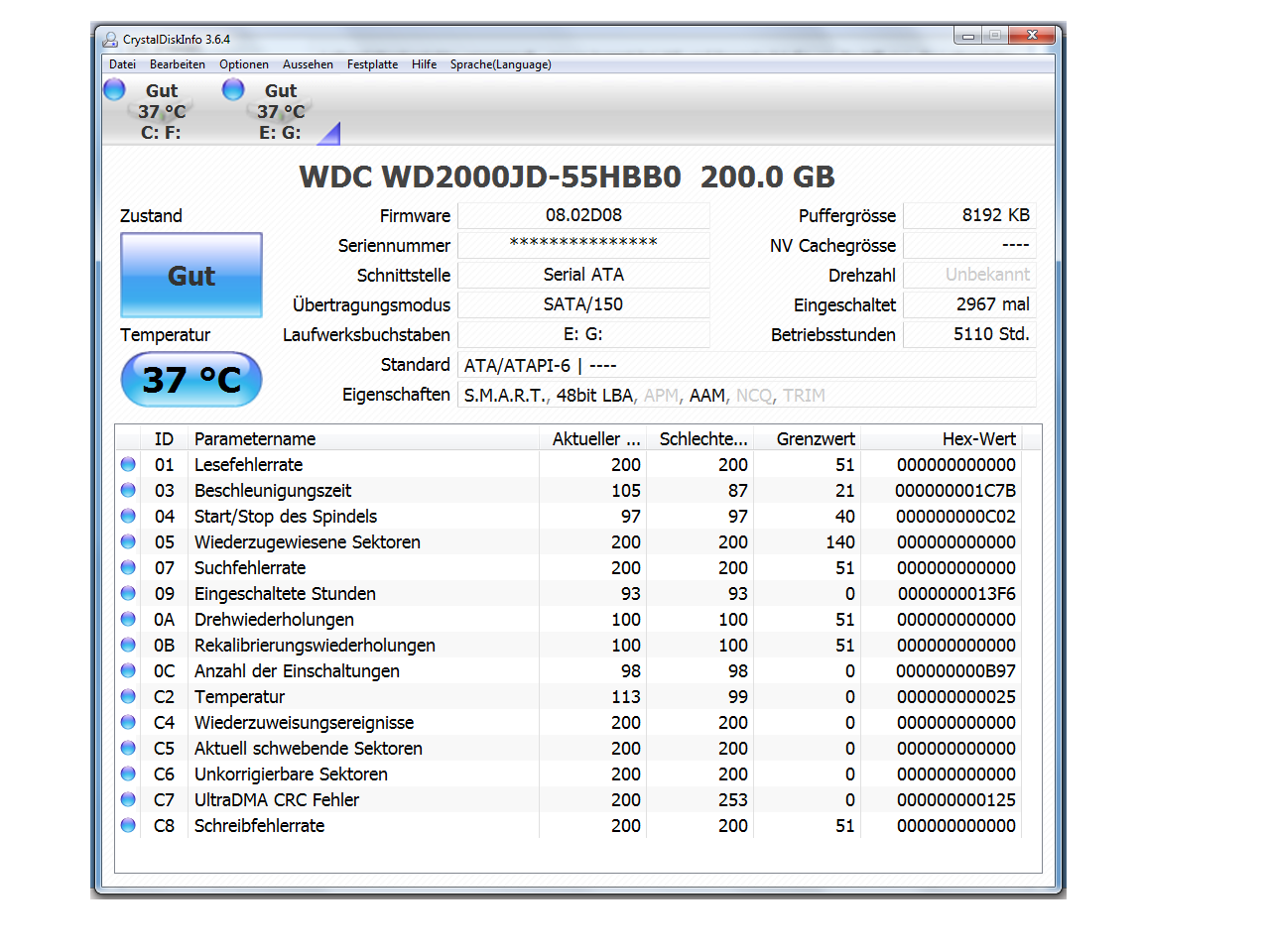

Ich will mich jetzt nicht belehrungsresistent geben und ich bin auch dankbar für die Hilfe, aber ich glaube nicht, dass die Fehler an der Platte an sich liegt, weder am Kabel, den Kontakten noch an der Leiterplatte.
Ich hab nämlich zu vergleichszwecken die zweite Festplatte rangehangen (siehe Bild) und sie mit CrystalDiskInfo ausgelesen. Und es werden bei ihr genauso UltraDMA CRC Fehler angezeigt. Dass aber bei zwei Platten (gleichzeitig) aus unterschiedlichen Produktreihen der selbe Fehler auftritt, der auch noch verschmutztungsbedingt sein soll, halte ich für recht unwahrscheinlich.
Ich würde deshalb nochmal auf die Treiber zurück kommen wollen. Wie finde ich heraus welche Treiber benötigt werden oder welche ich installieren sollte ? Oder der SATA-Contoller ist wirklich hinüber...
Der Grenzwert ist nur im Zusammenhang mit dem aktuellen (current) und dem schlechtesten (worst) Wert zu verstehen. Und beide liegen noch weit oberhalb des Grenzwertes (der Grenzwert muss unterschritten werden). Die Rohdaten, hier von Crystal Disk Info in Hex dargestellt und von dir in das dezimale System umgerechnet, sagen nur aus wie lange die Festplatte in ms gebraucht hat um auf nominale Drehzahl zu kommen (ob das ein Durchschnittswert oder die letzte Anlaufzeit ist, weiß ich allerdings nicht).

Hast du dir den Screenshot auch mal angesehen?
Ich kann nur soviel sagen. Ihr seid auf dem Holzweg.
Ich war anfänglich auch davon überzeugt, dass ein Grenzwert unterschritten werden müsse, wenn der worst-wert unter dem current-wert liegt. Es muss also noch weiter runter gehen um in einen kritischen Bereich zu kommen, aber ich war davon überzeugt, dass die Leute schon öfter mit CrystalDiskInfo gearbeitet haben und sich auskennen. Ich kenn mich ja eher weniger aus. :D

_TK_ kennt sich schon aus. Er hat sich aber anscheinend den Screenshot nicht selbst angesehen.
Wenn du die Möglichkeit hast die Festplatte an einem anderen Rechner zu testen, würde ich das mal versuchen. So kannst du ausschließen oder bestätigen, dass es an der Festplatte liegt.
Ehrlich gesagt, glaube ich auch, dass es das Board bzw. der Kontroller sein muss, der defekt ist.
Die Rohdaten des "UltraDMA CRC Fehler"-Attributes ist übrigens ein Zähler, der nicht zurückgesetzt wird. Ist der Wert höher als 0 bedeutet das, dass es tatsächlich Übertragungsfehler gab (evtl. aufgrund eines defekten Kabel), dies aber nicht aktuell sein muss und längere Zeit zurück liegen kann.
