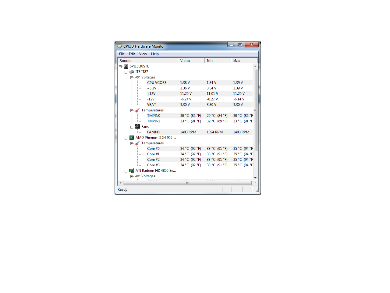

Ich glaube mittlerweile, dass es am Netzteil liegt. Kannst du mal die Spannungswerte mit einem Monitoring-Tool (z.B. HWMonitor) auslesen? Oder sogar mal ein anderes Netzteil einbauen? Wie sieht's mit der Beschleunigungszeit der HDD aus? Schwankt die stark? Bitte beobachten (stelle Crystal Disk Info für zukünftige Screenshots bitte von Hex auf Dec um; das vereinfacht das Interpretieren ungemein).
Der zweite mögliche Kandidat ist für mich das Mainboard.

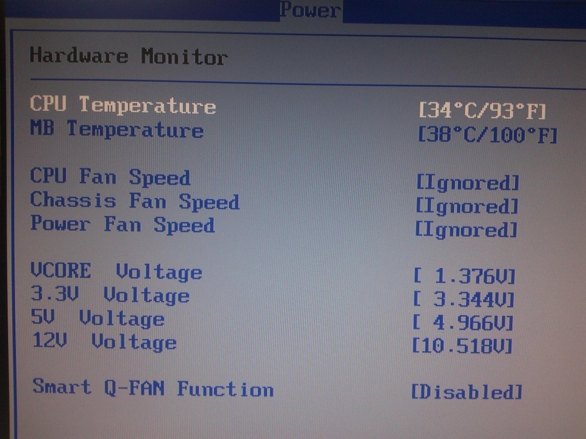

Ich hab mal 2 Screenshots angefertigt, einen mit HWMonitor und einen aus dem BIOS, und mir fällt auf, dass die Spannung der 12 Volt Schiene recht niedrig ist.
Das könnte für die Abstürze sprechen, da ich den screenshot im BIOS angefertigt habe nachdem der Rechner schon beim Hochfahren immer abgestürzt ist. Und die Spannung im BIOS ist ja noch niedriger als die unter Windows.
