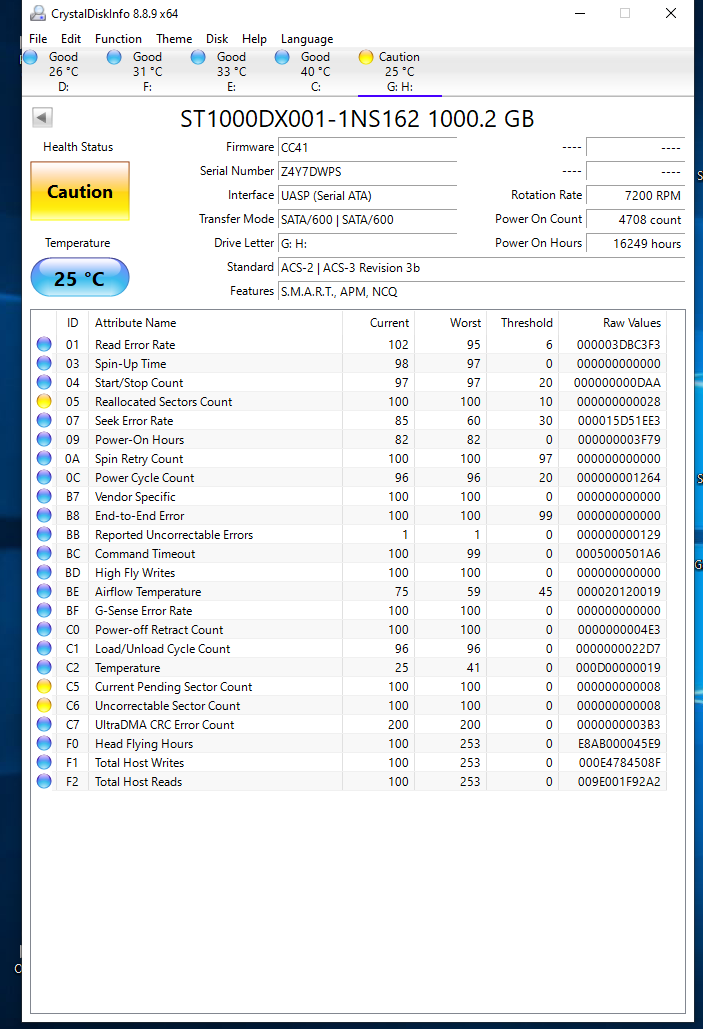

festplatte hinueber? screenshot
- Ersteller Slashchat
frankyboy1967
- Feb. 2005
- 923
Würde ich machen.
Dachte du hättest ein wenig Erfahrung.
Ist ja auch ganz offensichtlich und zudem auch noch:
Mach nichts mehr mit dem Datenträger, keine Tests, Reparaturversuche, ..
Das verschlimmert es nur. Mach dein Backup, falls wichtige Daten drauf vorhanden sind.
Slashchat schrieb:windows meldet auch drive error in notifications...
Das kommt vor, auch bei WD, ..Slashchat schrieb:16429h only :-P :-) 684 days fuer eine teuere 1tb sshd seagate, nicht grade ruemlich
Ich hab erst eine 2.5“ SSHD nach ca. 3 Jahren Nutzung im Officenotebook getauscht. Da stand schon dasselbe dort. Das ist wirklich enttäuschend, denn die lief einen Bruchteil dieser Stunden.Slashchat schrieb:16429h only :-P :-) 684 days fuer eine teuere 1tb sshd seagate, nicht grade ruemlich![]()
Hier habe ich eine gute Erklärung gefunden:
https://qastack.com.de/superuser/38...rted-in-smart-c5-current-pending-sector-count
Das wird nichts mehr, wie das bei ihm aussieht und die unkorrigierbaren C6 kriegst du nicht mehr weg.
Die Schwebenden ja, aber in der Regel geht das bald wieder weiter.
Wie gesagt, keine Experimente wenn da noch wichtige Daten darauf sind. Daten sichern.
Zumal andere Werte auch nicht wirklich gut aussehen, auch "C7 - UDMA CRC", 947 CRC Fehler.
Die beziehen sich aber eigtl. auf den Anschluss der SSD/HDD bzw Datenkabel.
Und auch 297 unkorrigierbaren Fehler "BB".
Tendenz vermtl. steigend.
