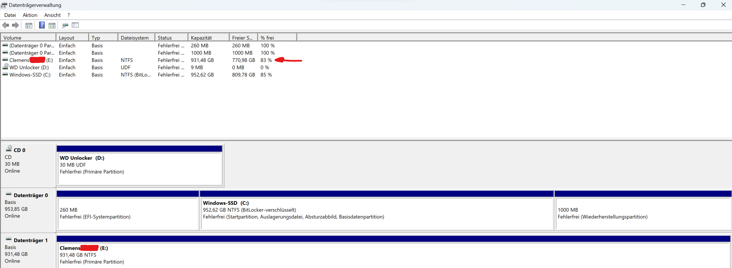

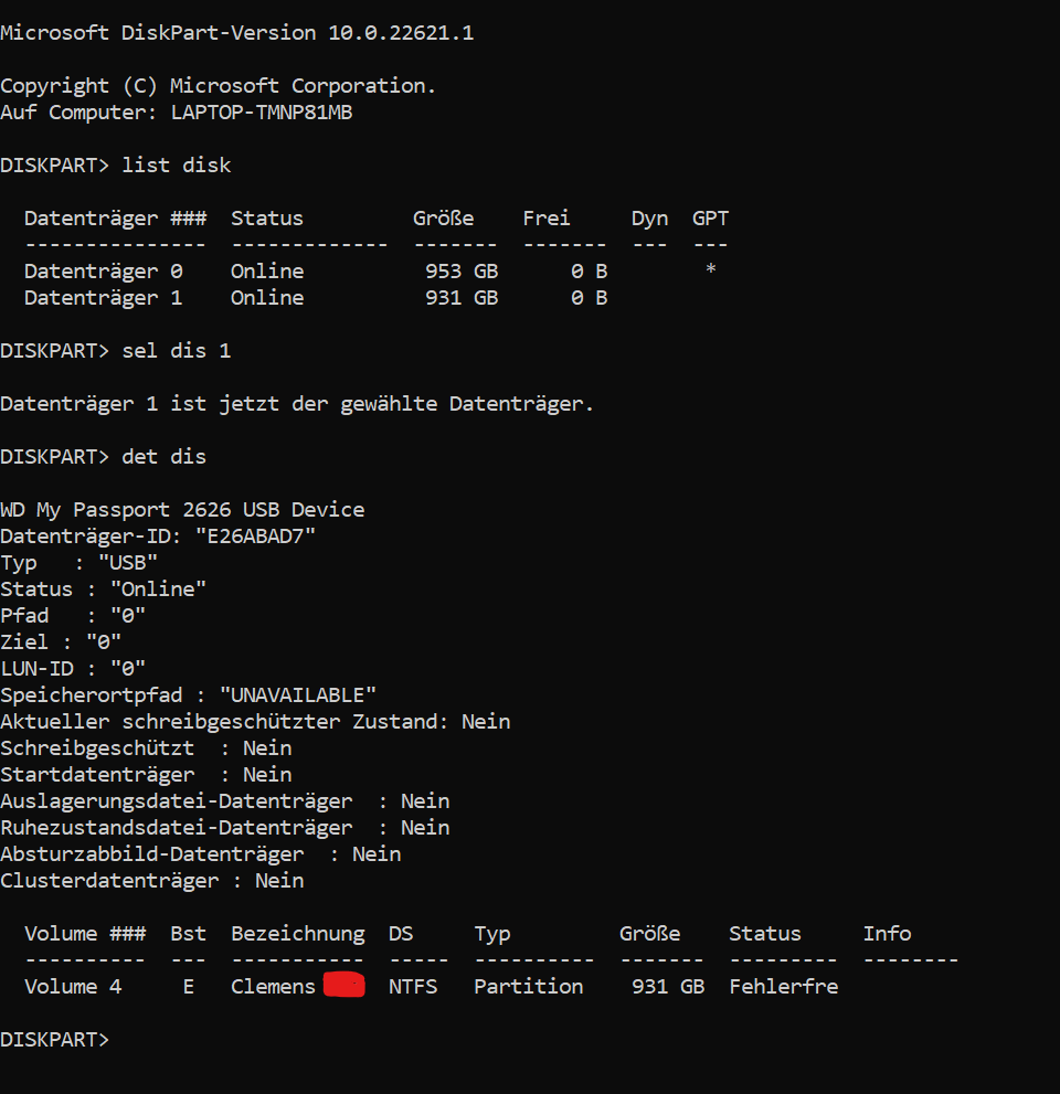

Ich hätte nun wie von Ihnen beschrieben diese Festplatte mit den geretteten Daten an meinen anderen Laptop gehängt und die Datenträgerverwaltung geöffnet. (Festplatte wurde über das mitgelieferte Kabel mittels USB-Verbindung angeschlossen)
Bilder im Anhang. Hoffe, es passt soweit.
Um jede Hilfe wäre ich sehr dankbar.

Wie vermutet ist da nur eine Partition drauf mit den Daten die mal auf C:\ waren. So allein ist die Platte nicht bootfähig.
Also entweder Windows frisch installieren. Programme neu installieren und die Daten, die benötigt werden rüberkopieren oder händisch versuchen die entsprechenden Partitionen anzulegen. Das ist aber nicht ganz trivial.

Da ist keine Uefi Bootpartition drauf und der Datenträger ist nicht in GPT, sondern in alten MBR initialisiert.
Was willst du im Jahr 2023 mit einem Windows im MBR Modus, selbst wenn du da die Platte aktiv setzt, die Bootdateien reparierst mit Fix MBR usw. und im Ordner Windows, den du da drauf hast, auch noch alles Ok ist.
Probieren und machen kann man viel, wenn man es kann und ewig Zeit hat.
Auf dem Uefi Laptop den du da jetzt hast, würde das MBR Windows ja eh nicht booten.
Ich verstehe auch das ganze Theater gar nicht.
Die Dateien und Bilder hast du doch gesichert. Also Windows 10 22H2 richtig clean installieren im Uefi GPT Modus.

und seinen Screen klar, dass die SSD nicht GPT ist und überhaupt keine Bootpartition hat.clemens1999 schrieb:Ich hätte nun wie von Ihnen beschrieben diese Festplatte mit den geretteten Daten an meinen anderen Laptop gehängt und die Datenträgerverwaltung geöffnet.

Ja , und genau deswegen kann die erstens nicht geklont worden sein, und wird zweitens auch nie in einem UEFI-System hochfahren. Egal ob aktiv oder nicht.Terrier schrieb:es ist doch seit seinem Post

Genau das ist ja das Problem, es ist längst klar, dass auf der SSD keine UEFI Installation drauf ist, da er diese in einem anderen PC eingebaut hat und man da in der Datenträgerverwaltung sehen kann, dass da gar keine Bootpartition drauf ist und das in Diskpart die Platte kein Stern hat und somit auch nicht GPT ist.eYc schrieb:Daher gehe ich weiter davon aus, dass es mit UEFI-Boot installiert ist, und die defekt HDD mit GPT eingerichtet gewesen sein muss.
