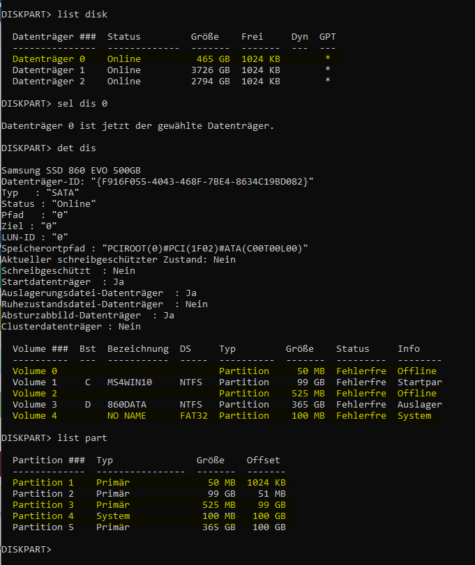

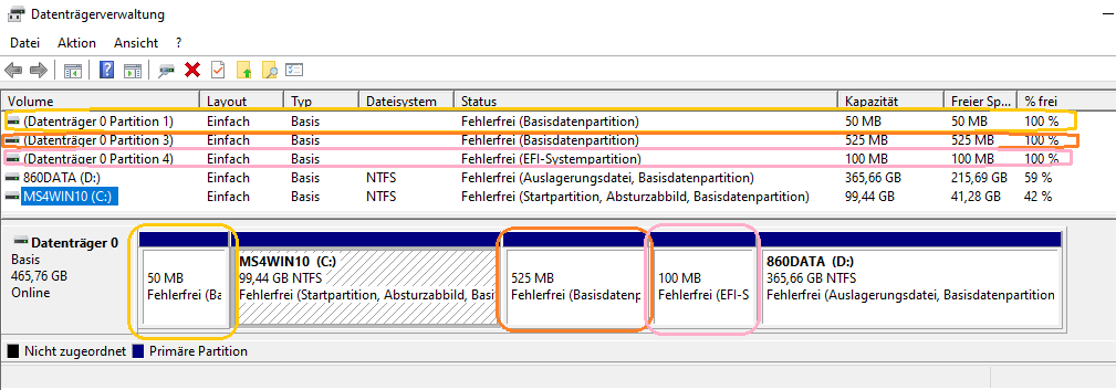

Daten klont man in der Regel nicht, sondern Partitionen oder den ganzen Datenträger.
Ein Bootfähiger Datenträger mit Windows-Installation im UEFI-Modus inkl. Bootmanager hat außer "C" (und vlt. noch "D") noch mind. drei weitere Partitionen, die im Explorer nicht auftauchen. Bei OEM kann's mehr sein.
Das sieht in der Datenträgerverwaltung, oder mit diskpart, etwa so aus, wenn das Windows darauf gerade hochgefahren ist (Bsp von meinem Windows 10):
Datenträgerverwaltung_C_Datenträger_System-Hilfs-Partitionen.PNGdiskpart_C_Datenträger_System-Hilfs-Partitionen.PNG

Leider weiß ich nicht ganz, was du mir damit sagen willst. Trägt es irgendwie bei, dass es mir hilft oder was soll ich nun damit anfangen?
Vielleicht kannst du damit nachsehen, ob das nur eine 'einfache' Festplatte mit Daten, oder doch ein geklontes System ist. Wahrscheinlich eher nicht (geklont). Je nach Ansicht-Einstellungen im Explorer sieht das, was auf C liegt, mit den (teils versteckten) Systemordnern und -Dateien, etwas anders aus.
