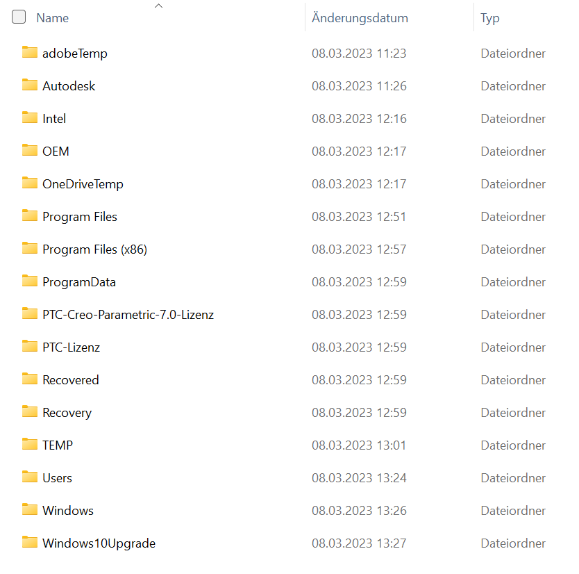

@Nilson Da habe ich leider auch wenig Ahnung davon was gemacht wurde, ich habe aber eine Festplatte von dieser Firma erhalten wo diese ganzen Ordner vom klassischen C-Laufwerk drauf sind. (s. Bild) z.B.: Program Files, Program Files (x86) usw.

Die Daten wurde nur herumkopiert, die mitgelieferte Festplatte wurde seitdem nicht verwendet und nicht aktiv eingebaut oder darauf gebootet. (von gelief. Festplatte auf USB-Stick und von diesem auf die gekaufte HDD)
Leider habe ich eben keine Ahnung, wie ich diese Bootsektor erstelle

clemens1999 schrieb:
auf die von mir gekaufte HDD-Festplatte wurden diese "geretteten" Daten raufkopiert und anschließend testweise in den besagten Laptop eingebaut.
Dann ist alles klar. Ohne Bootpartition passiert da nichts.
Sichere die Daten, baue die Festplatte ein, installiere Windows, dann kopiere die Daten, die du brauchst.
