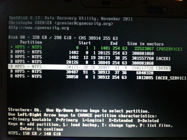

Hallo an alle Spezialisten hier!!

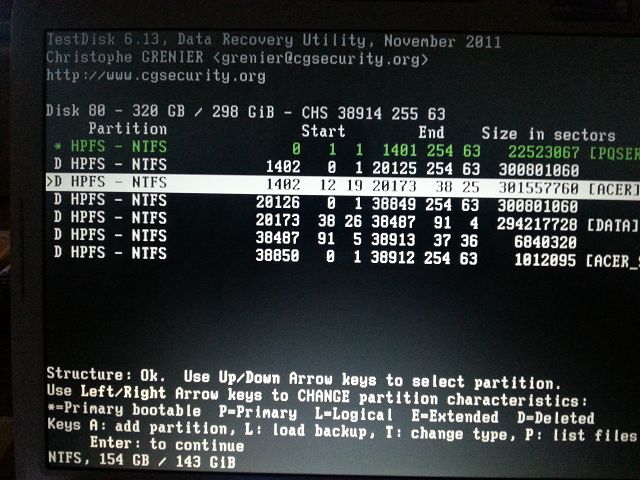

Der Laptop (Acer Aspire 592G, Win Vista) meines Freundes fährt nicht mehr hoch. Problem: die Daten sollten möglichst gerettet werden.
Start von Recovery-CD und die dort angebotenen Systemreparaturen funktionierten nicht. Dank solcher Foren wie Eures bin ich auf testdisk gestoßen.
Alle von mir unternommenen Versuche waren keine aktiven Manipulationen, sondern dienten lediglich der Systemanalyse.
Hieraus ergab sich folgendes:

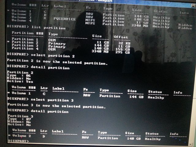

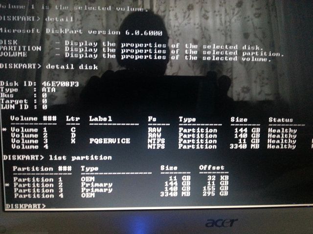

--> mit diskpart:

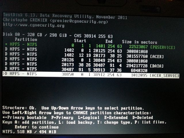

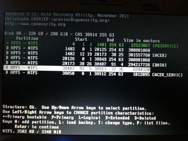

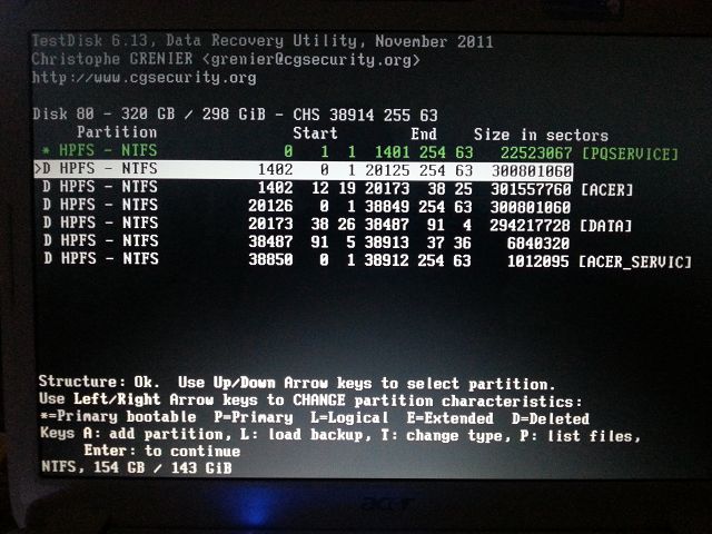

mit testdisk:
testdisk:

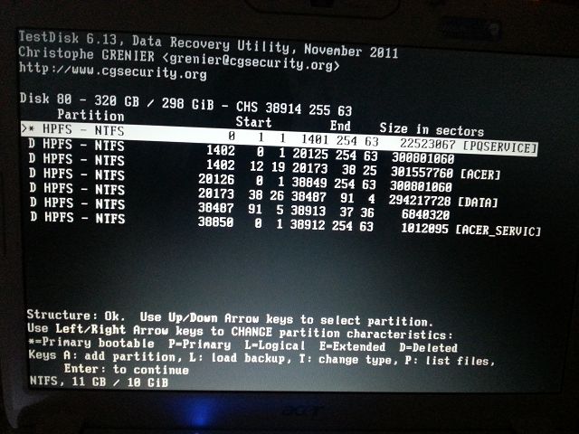

7 Partitionen werden angezeigt, markiert mit D für deleted. Die weitere Suche nach Daten ergab folgendes:
1. Partition: Systemdaten
2. Partition: "Can't open filesystem. Filsystem seems damaged."
3. Partition: scheinbar alle privaten Daten vorhanden.

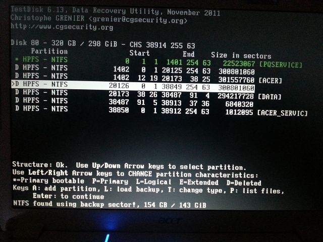

4. Partition: "Can't open filesystem. Filsystem seems damaged." --> ABER: NTFS found using backup sector! (?????)
5. Partition: 2 offensichtlich neu angelegte Verzeichnisse, in denen keine Daten angezeigt werden.
6. Partition: Systemdateien und Treiber (sieht kompakt aus)
7. Partition: Bootmanager, Bootdateien

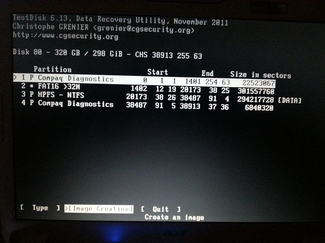

Frage: Wo befinden sich Eurer Meinung nach die zusammenhängenden Zylinder, welche Partitionen sollten wie (Z.B. primär, logisch...) aktiviert werden?
Das letzte Bild zeigt den Bildschirm nach Anwahl von ADVANCED (bin danach ohne befehlseingabe wieder raus aus dem Menü).
Was haltet Ihr davon? Für Eure Tipps schon jetzt tausend Dank!!!

Kann mir jemand die angezeigte Partitionsstruktur interpretieren?? Ich möchte es nur verstehen...
Probiere es mal mit den kommerziellen Alternativen zu Testdisk, von denen gibt es ja i.d.R. eine kostenlose Demo die zeigt was gefunden wird und manchmal auch ein paar Dateien zur Probiere wiederherstellt.
