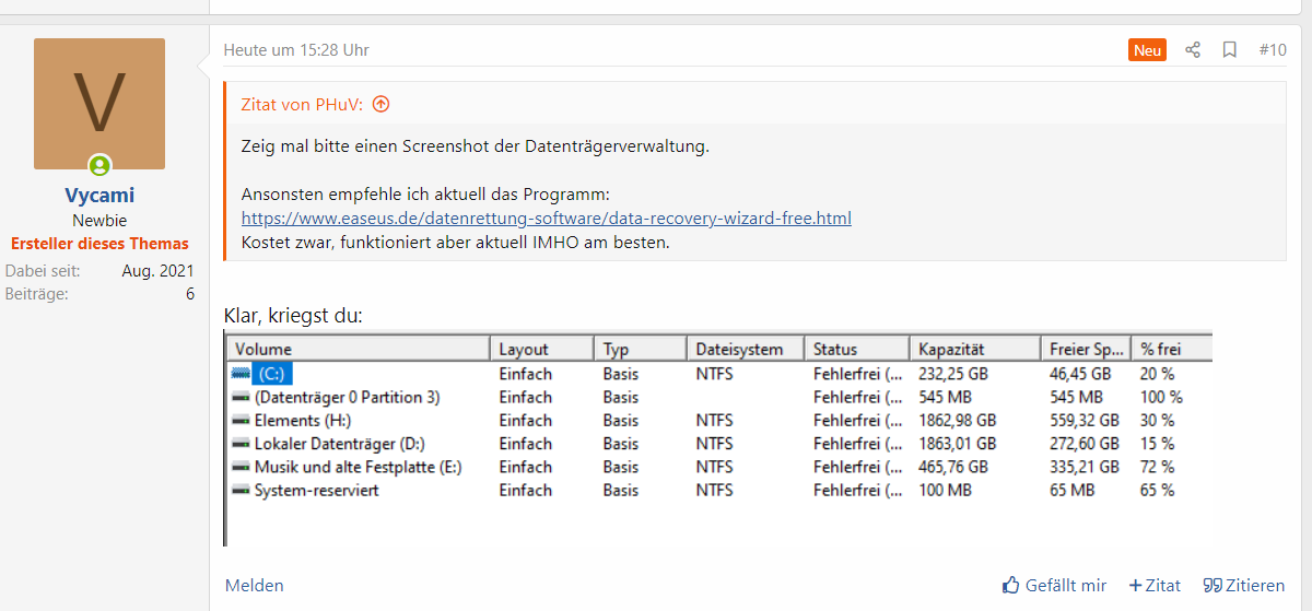

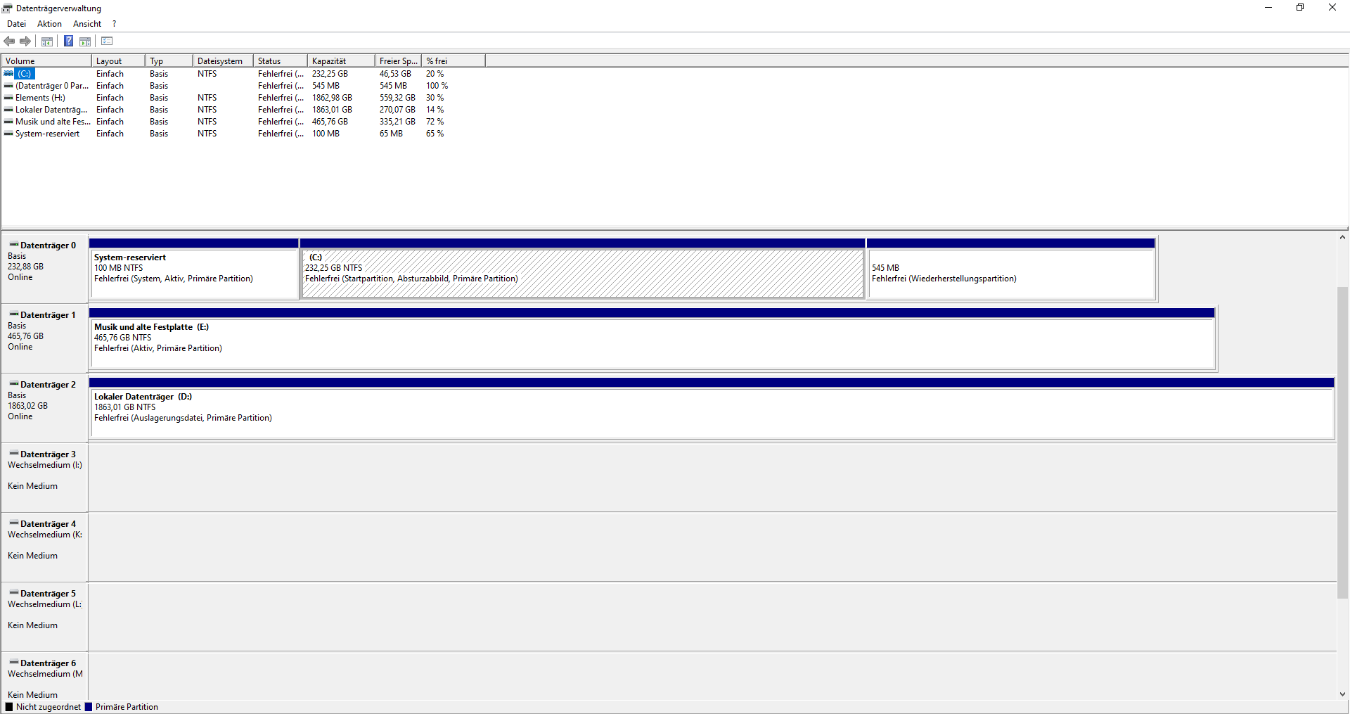

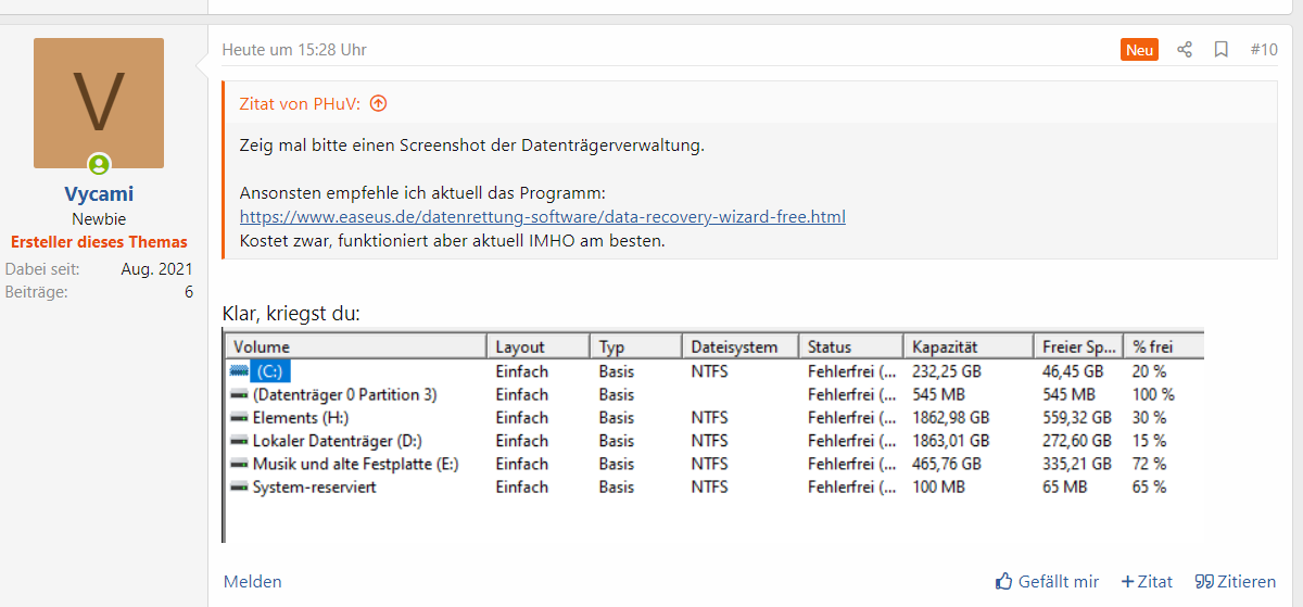

Klar, kriegst du:
Und sicherheitshalber auch nochmal vom PC...
Weiß ich leider nicht, da ich's von außen nicht erkennen kann.. ich muss sie wohl rausholen und drauf schauen. 2TB und 500 GB sind die zwei, die ich kenne.. ich glaube mich entfernt zu erinnern, dass F auch 1TB hatte aber da bin ich wirklich nicht sicher. Dh die Unbekannte wäre aber zumindest mit einem Blick erkennbar, steht ja drauf, wenn man sie rauszieht.
In der Datenträgerverwaltung ist gar nichts was mir unbekannt wäre.

Vycami schrieb:
Die große Platte war vorher in 2 Partitionen aufgeteilt, jetzt wird nur noch eine, D:, in Gesamtgröße (1,8 TB) angezeigt.

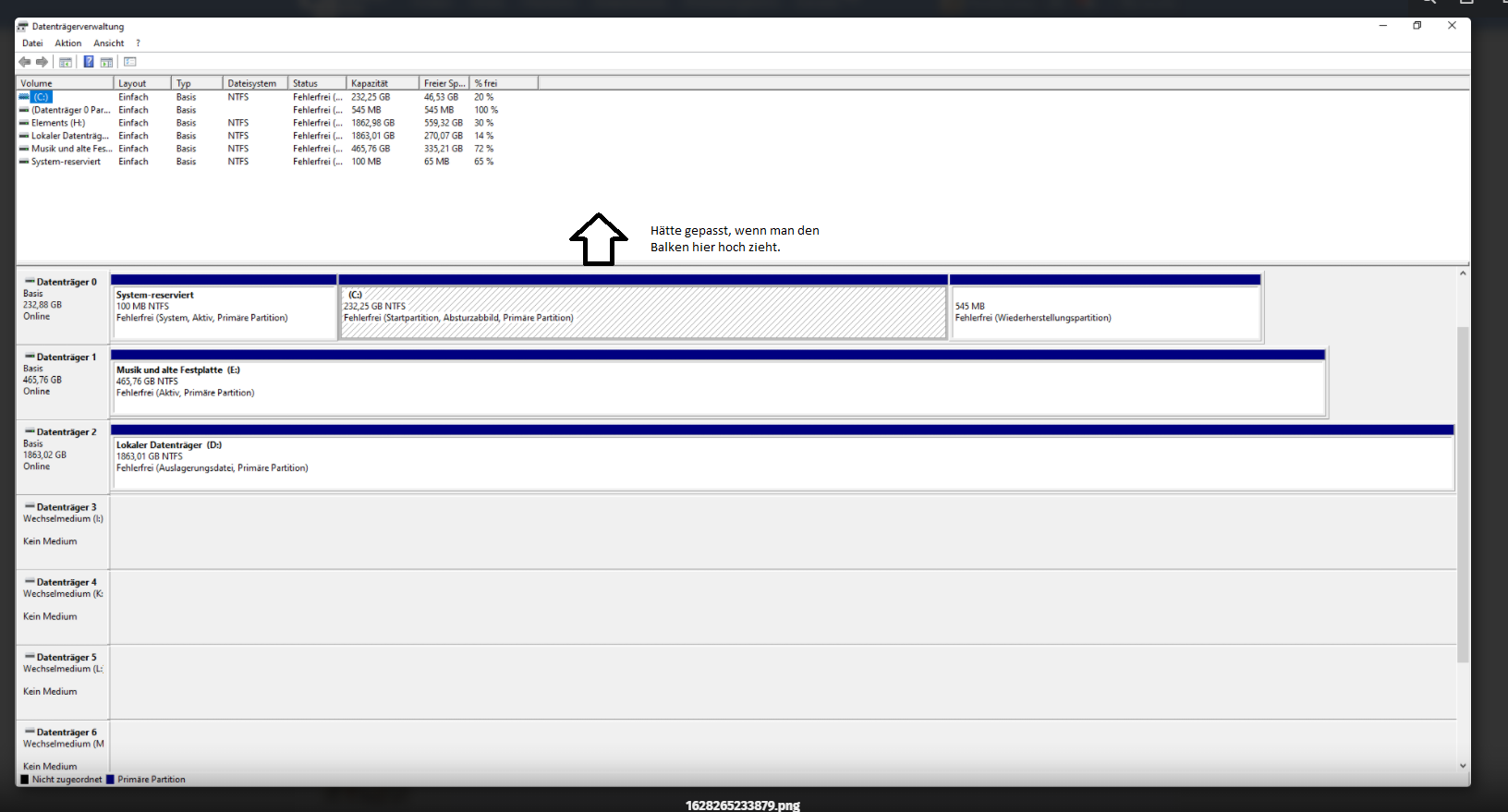

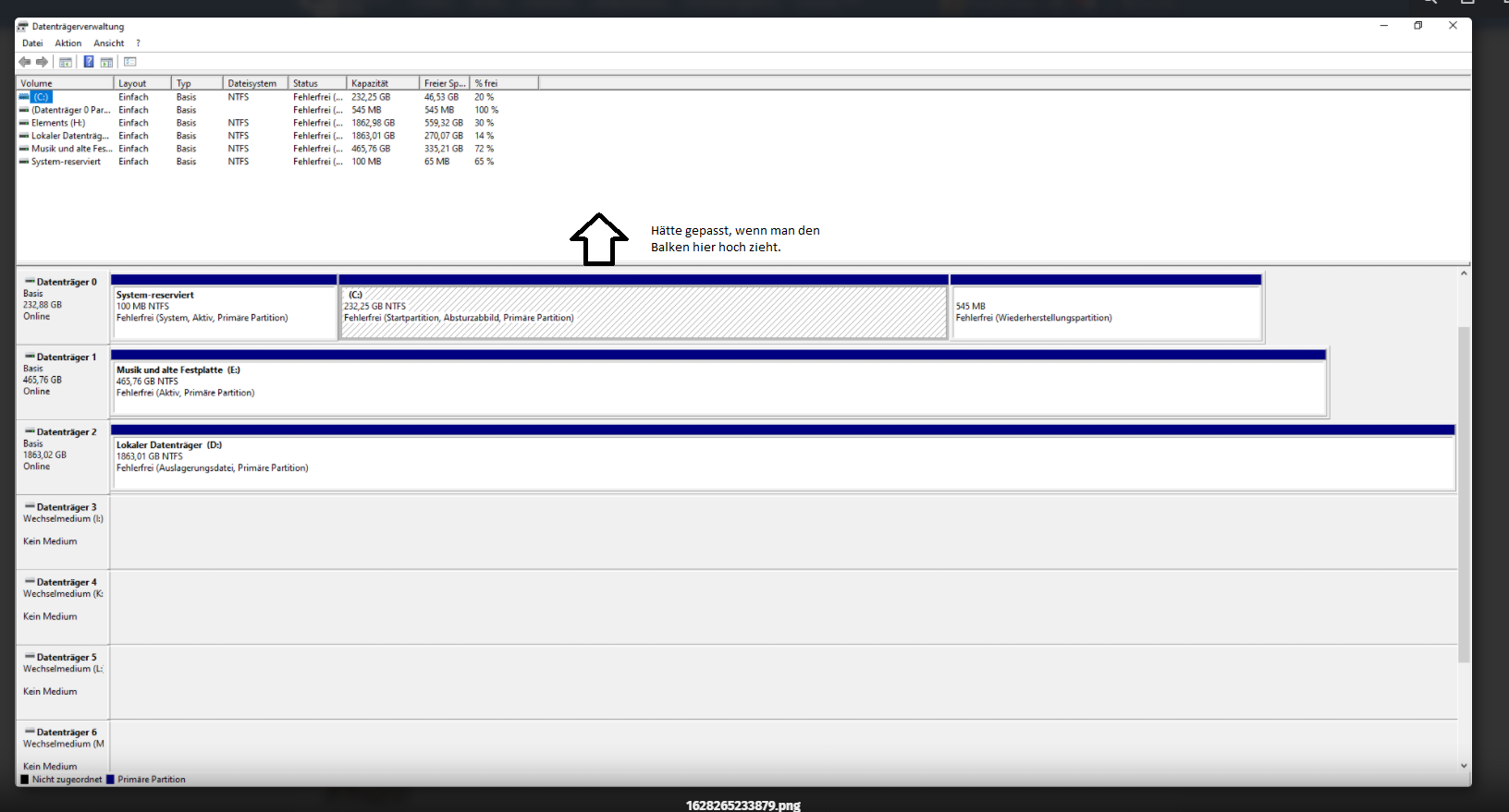

Laut Screenshot, der leider den unteren Teil nicht zeigt, hast du 2 Platten a 1,8TB , oder eine a 4TB die aufgeteilt ist.
Zeige Bitte auch den unteren Teil des DT Verwaltung.

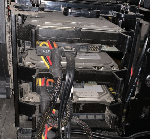

Ach ja, wenn der PC schon offen ist, Bitte auch einmal Staub wischen.
Hab vor kurzer Zeit einen PC gesehen, bei dem die Lüfter mit der Hand nicht mehr zu drehen waren, und dadurch das Netzteil hops ging.
H: ist die derzeit extern angeschlossene, sorry, das hätte ich erwähnen sollen. Die steht unten noch bei Datenträger 7, passte jetzt aber nicht mehr auf den Screenshot drauf, ansonsten keine weiteren Datenträger aufgeführt.
Und ja, du hast Recht, Staub wischen ist dringend erforderlich....

Hätte gepasst, wenn man den Balken hochzieht.
Eine der drei Platten ist defekt. Kannst du durch abklemmen der Datenkabel testen.
Oder die aufgeführten Platten aus dem Gerätemanager mit den physisch vorhandenen Platten vergleichen.
Ein CDI Screenshot wäre auch nicht verkehrt, um die Chancen besser beurteilen zu können
