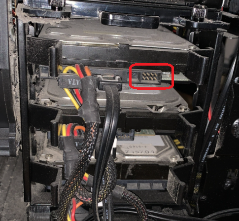

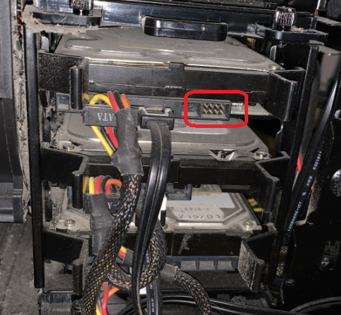

Jumper?Ponderosa schrieb:Die erste Platte oben hat einen Anschluss den ich nicht kenne, was ist das für ein Anschluss?

Sieht nach einer alten WD Green aus. Da konnte man noch die SATA Geschwindigkeit von 3 auf 1,5 begrenzen. Uiuiui.. Die Platten sind aber auch gerne mal 10 Jahre altPonderosa schrieb:was ist das für ein Anschluss?

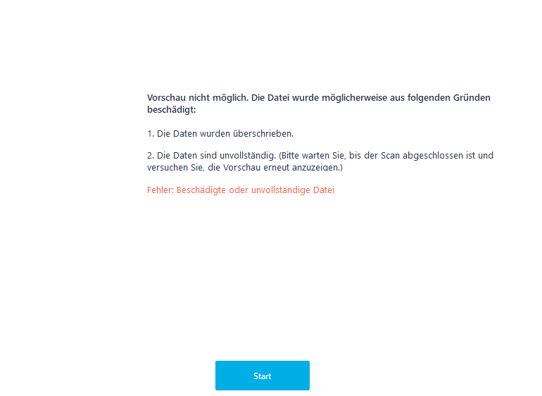

Die Daten die Recover it ausgelesen hat lassen sich leider nicht sichern, da kommt dann nur folgendes:
Deprimierend, die Ordner werden gefunden aber der Inhalt ist nicht verwertbar... das ist bitter

Aber auch nicht verwunderlich, weil ja im Laufe der Zeit Schreibzugriffe auf die HDD erfolgt sind, die letztlich Daten, die zum Löschen freigegeben wurden, nach und nach überschreiben.Vycami schrieb:Deprimierend, die Ordner werden gefunden aber der Inhalt ist nicht verwertbar... das ist bitter![]()

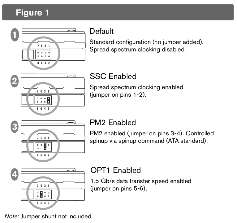

Genau, das hat man dann mit Jumpern gesteuert. Ich habe mal eine Grafik aus einem Manual zur Veranschaulichung dazu herausgesucht:Fusionator schrieb:Da konnte man noch die SATA Geschwindigkeit von 3 auf 1,5 begrenzen.

Dr. McCoy schrieb:Ich habe mal eine Grafik aus einem Manual zur Veranschaulichung dazu herausgesucht:
Also noch ein paar mehr Sachen zum Jumpern. Schon wieder vergessen. Hab sogar noch ein paar wenig benutzte Platten aus der Ära rumliegen 🤦♂️

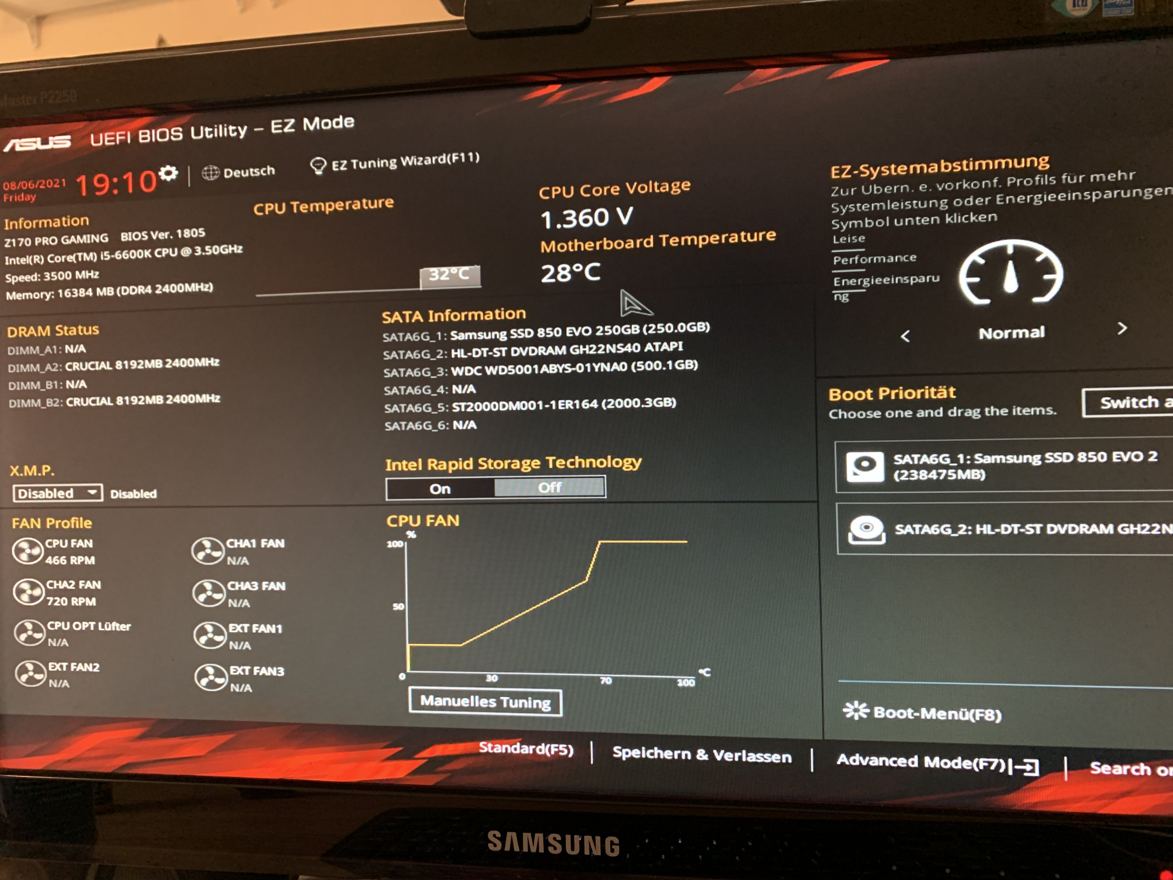

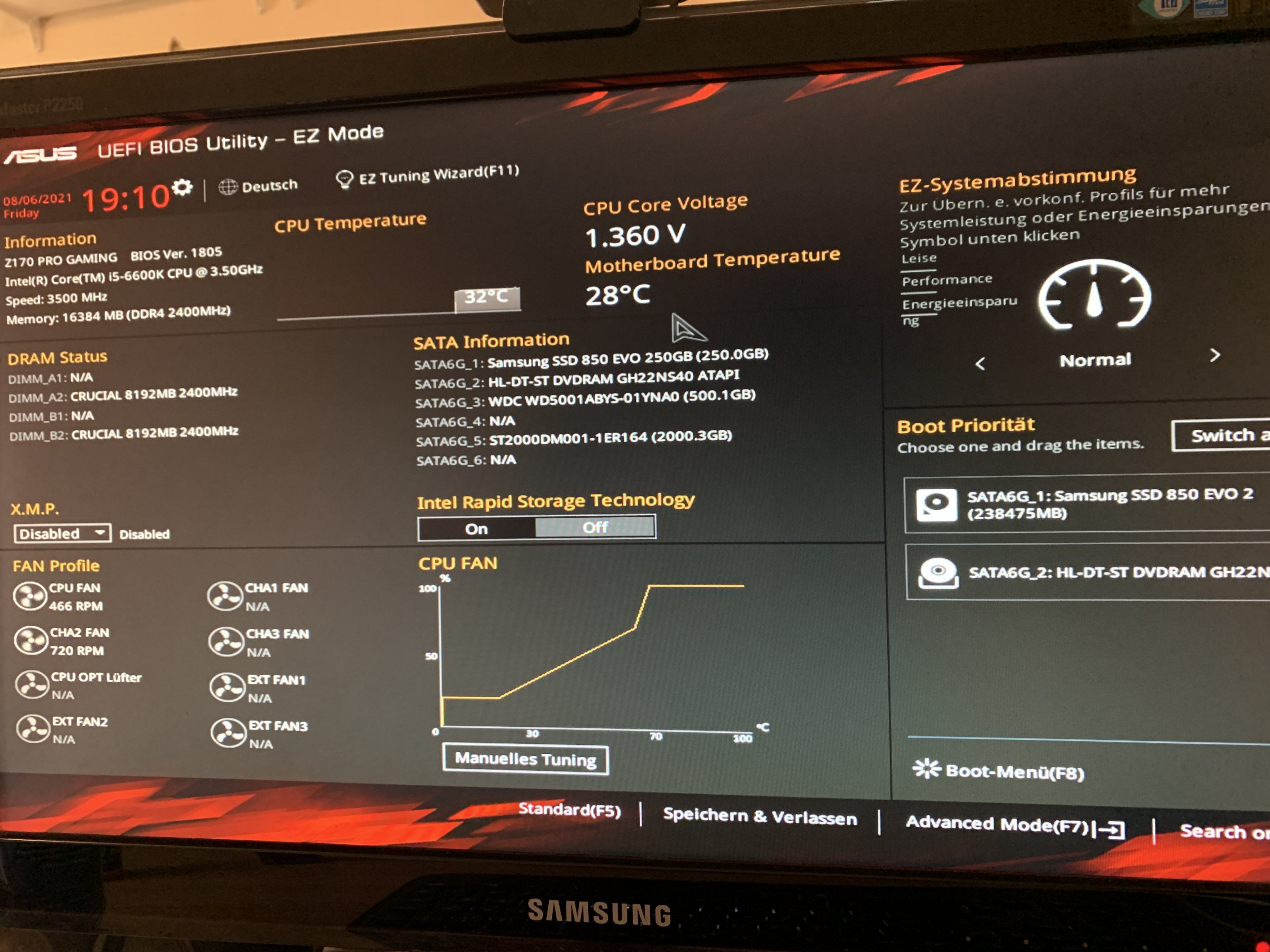

Dazu bräuchtest Du überhaupt erstmal einen Zugriff auf die "verschwundene" HDD. Und die fehlt auch im UEFI, wird dort gar nicht erkannt.Vycami schrieb:jedoch steht weiterhin die Frage im Raum, ob diese auch von der anderen Festplatte aus wieder herstellbar wären.
Man sieht die SSD (Samsung 850 EVO), eine 500 GB Western Digital und die neue 2 TB Seagate. Also fehlt eine Deiner beiden alten HDD.
Nun hast Du die genauen Bezeichnungen der SSD/HDD, die funktionieren, und kannst somit im Geräteinneren diejenige ausfindig machen, die hier nicht gelistet war. Das ist dann auch die defekte.

Da wird sie auch nicht angezeigt. Bleibt wohl nur ausbauen.

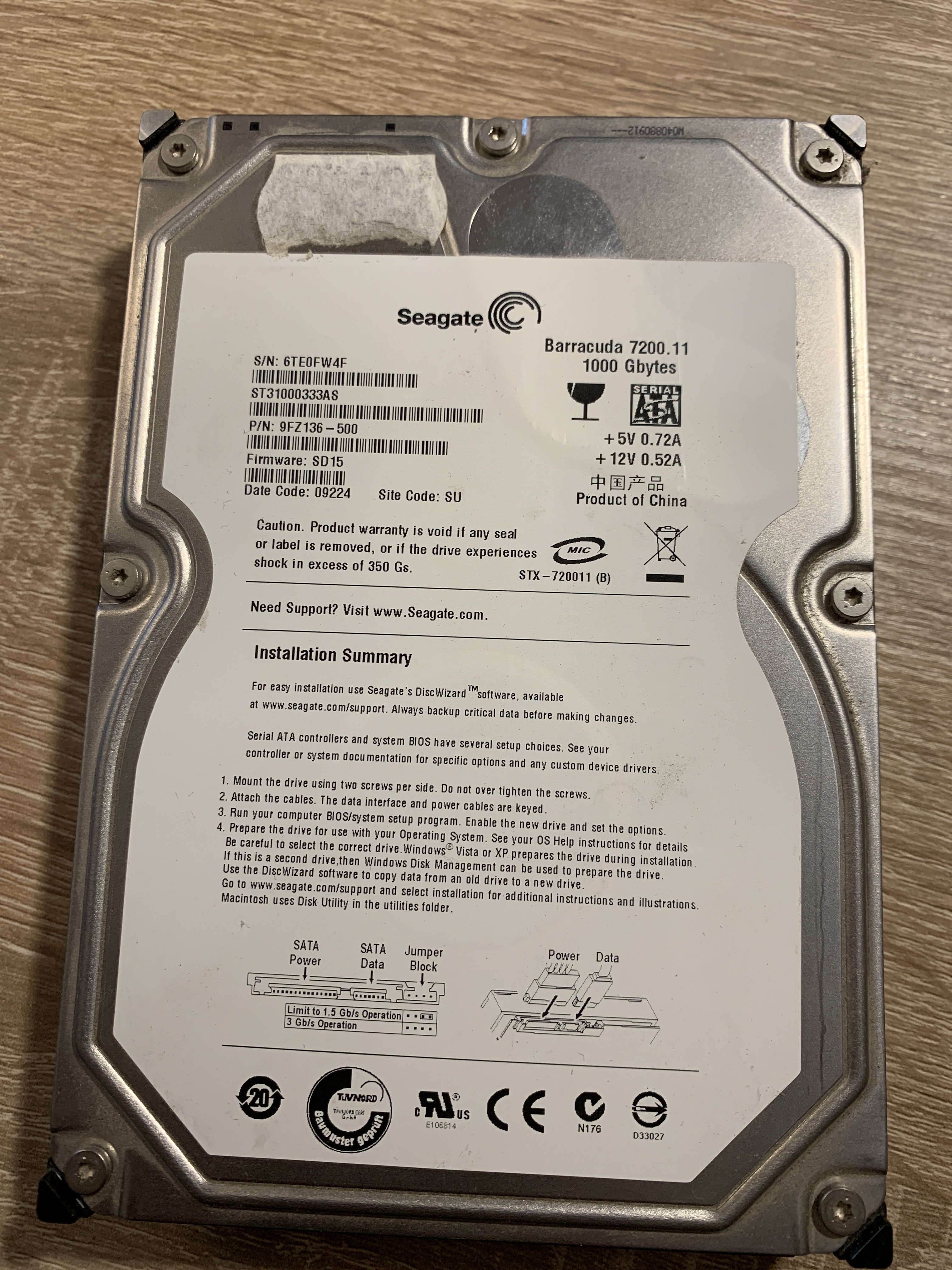

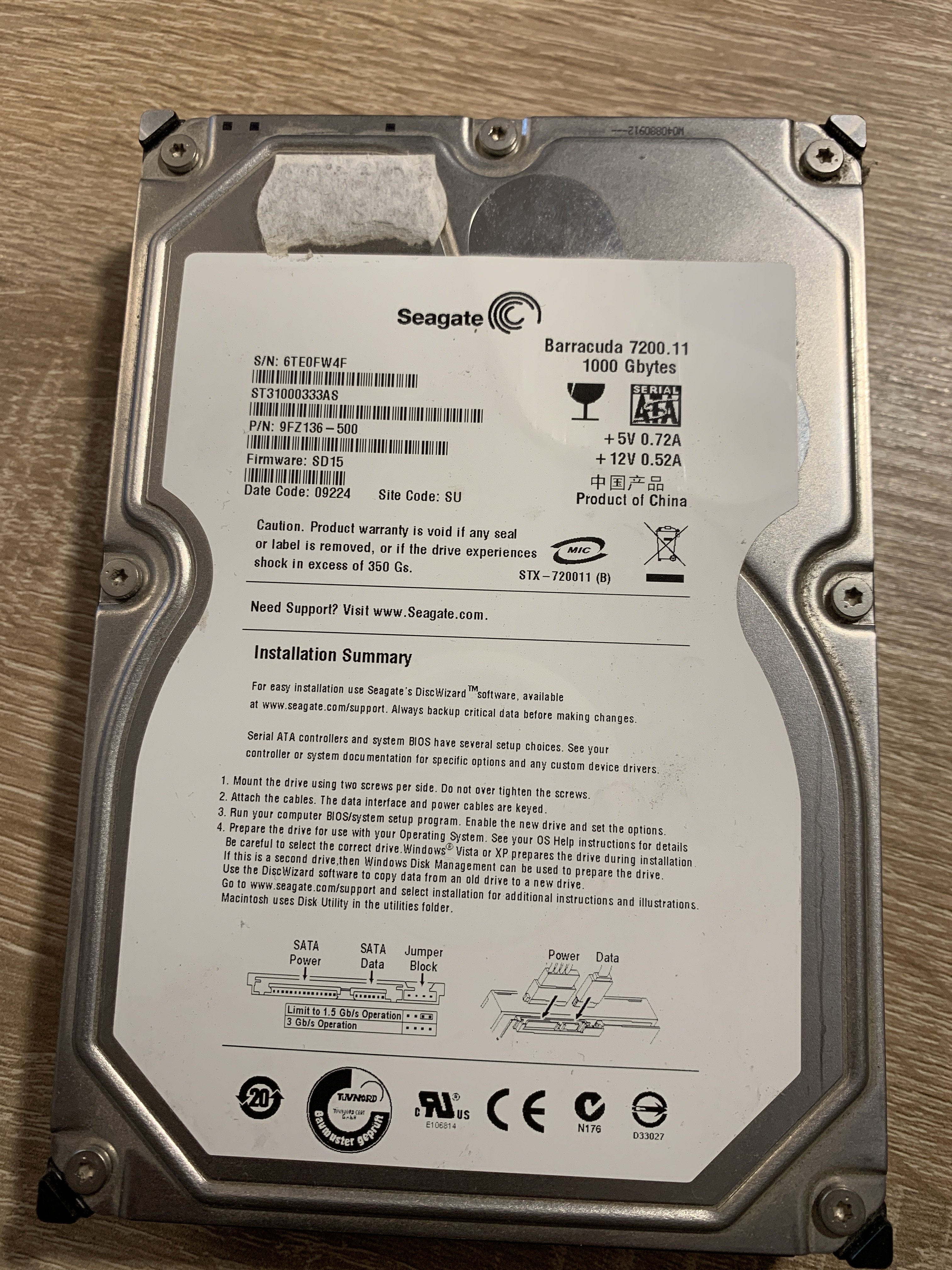

Wie lautet die Bezeichnung der HDD, die Du in der Hand hattest, bzw. die im UEFI nicht gelistet war?
Du kannst sie mal mit einem anderen Datenkabel an einem anderen SATA-Port anstöpseln, gleichzeitig Tausch des "Strom-Steckers" vom Netzteil, einfach mal einen anderen nehnen. Das ist das einfachste, was Du jetzt sofort testen könntest.

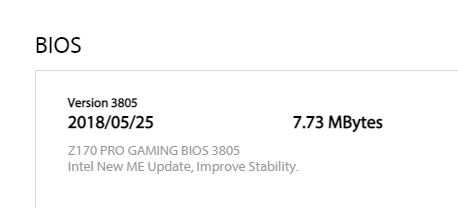

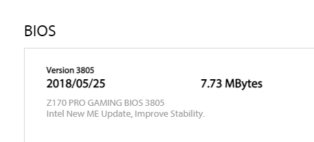

Ponderosa schrieb:Du hast noch Bios 1805 von 2016. Inzwischen ist 3805 von 2018 aktuell
Kannst gleichzeitig updaten.

Dr. McCoy schrieb:Wie lautet die Bezeichnung der HDD, die Du in der Hand hattest, bzw. die im UEFI nicht gelistet war?
Das hab ich eben schon getestet, hatte den Beitrag nochmal editiert oben. Das hat leider nichts gebracht.
Habe aber gerade noch gelesen, dass man sie ggf. versuchen kann sie via USB anzuschließen? Besteht da Aussicht auf Erfolg?

Ja, die ist 13 Jahre alt. Du kannst es wie gesagt noch gerne mit sowas versuchen:
-> https://geizhals.de/raidsonic-icy-box-ib-1124l-c3-60839-a2513564.html
Ansonsten professionelle Datenrettung, z.B.:
-> https://www.drdata.de/datenrettung-kosten
-> https://seagatewtb.secure.force.com/submit/?lang=de-de
-> https://www.ontrack.com/de-de/datenrettung/festplatte
Leider ist das auch noch eine HDD mit "handicap":
-> https://winfuture.de/news,44684.html
