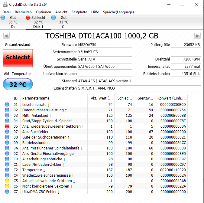

Poste doch bitte mal den Screenshot von CrystalDiskInfo für die Platte, ziehe aber bitte das Fenster soweit auf, dass alle Attribute und auch die Rohwerte vollständig sichtbar sind, also keine Scrollbalken mehr erscheinen. Bitte mache den Screenshot aus Windows und nicht mit einer Kamera vom Bildschirm und nur den Screen von CrystalDiskInfo, mit Alt+Druck erzeugt Windows einen Screenshot des aktiven Fensters in der Zwischenablage oder probiere mal die Tastenkombination: 'Windows Taste + Shift + S' oder lies hier wie man dies macht.
liest sich für mich wie "tot".

Der Screenshot... (explizit ID 05, C5 & C6)
Aussage des Programms: "...wegen der defekten Sektoren auf der Zielpartition..."
Die Platte ist defekt - Punkt
Platte auseinander schrauben Platter heraus holen und ins Regal stellen bzw. als Getränkeuntersetzer nutzen.
Die ist reif für den Austausch, aber sicher nicht vom Netzteil gekillt worden. Wenn noch Daten von der Platte gerettet werden müssen, dann wende Dich entweder direkt an den Seagate Datenrettungsservice
