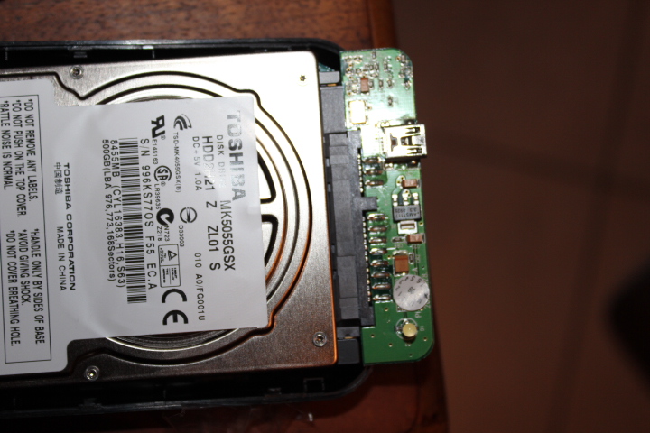

Anbei ein Bild der Platte. Hab irgendwo gelesen, dass evtl. nur der USB Anschluss kaputt sein könnte? Was für Kabel bräuchte ich dann?

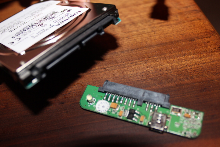

ich würde mal die grüne platine abziehen und die platte in einen normalen rechner einbauen. laut foto hat die platte einen ide anschluss also sollte der rechner schon ein paar jahre aufm buckel haben. evtl. steht noch einer aufm dachboden :)
Das müsste IDE sein und du kannst die Platte aus dem Rahmen rausziehen oder?
Dann würde ich mir einen neuen IDE-USB Rahmen besorgen oder eine IDE Controllerkarte kaufen oder schauen ob ein Kollege noch einen alten Rechner hat mit IDE Anschluss.

Dann bau die Platte aus und häng sie als Interne ein.

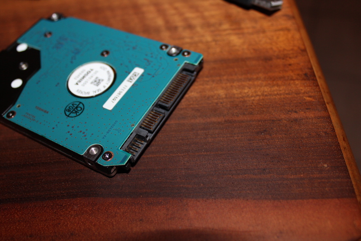

Das ist SATA, kein IDE. Hast du einen 2. HDD Schacht im Notebook? Dann könntest du die da einbauen. Ansonsten zu nem Bekannten/Freund/Kumpel gehen der nen Desktop hat und dort mal Testweise einbauen.
Wie kommt ihr alle auf IDE?
Das ist eindeutig SATA!

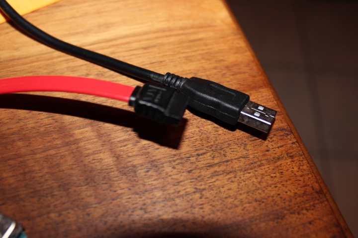

Hab ein paar Bilder angehängt
das Kabel hätte ich zur Verfügung (ist das Sata-USB?) Ein so ähnliches dickeres bräucht ich aber noch oder?
Selbst wenn es IDE wäre, sind die 2,5" IDE Anschlüsse nicht kompatibel zu denen von 3,5" Platten ;)
Genau, das Rote brauchst du und dann eine zusätzliche Stromversorgung (das ist der breitere Stecker, der im L-Format an der Platte ist; der kleine ist für Daten, der große für Strom)
Ist kein IDE, sondern SATA. Alternativ ein neues externes Gehäuse besorgen, kostet ja nicht die Welt. Schnell einbauen und hoffen! Ich drück Dir beide Daumen das es klappt.

Die Festplatte ist ein normales 2,5" Sata Laufwerk.
Bei diese in einen anderen PC oder Noteobook ein und kopiere diese vollständig. (dd oder ähnliches)
Und mache dich dann erst an Versuche die Daten zu retten.
Ja das ist SATA. Besorg dir entweder einen neuen SATA zu USB Adapter, ein externen 2,5" Gehäuse (die haben den Adapter normalerweise schon eingebaut) oder du gehst zu jemandem der einen Desktop-PC hat und baust die da ein.

Da du ein Laptop hast, wäre ein USB Adapter, oder gleich ein neues USB Gehäuse eine gute Idee.
